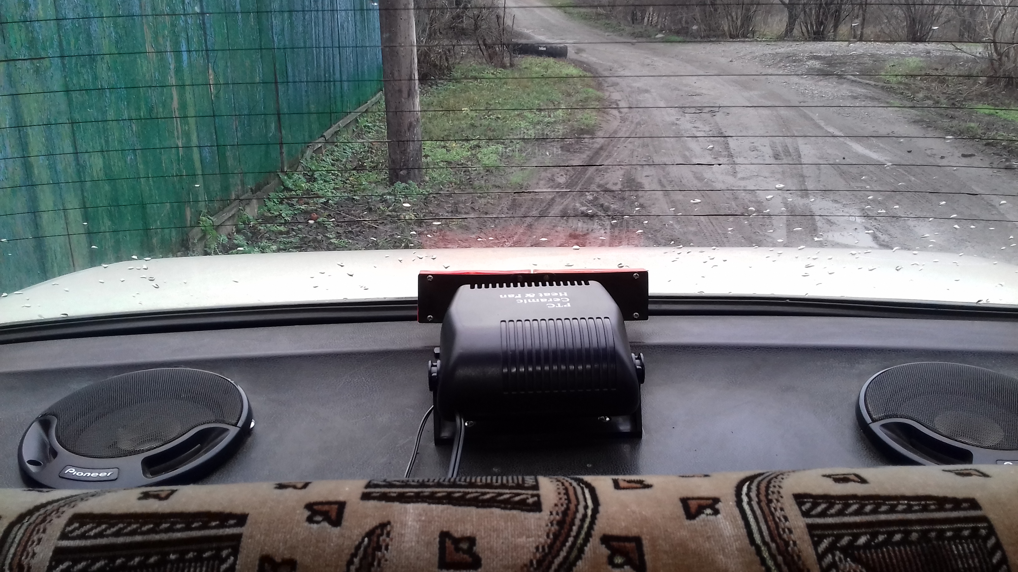

Купил дуйчик. 150 ватт. Снял самодельный. Самодельный жрал 2-3 ампера. Этот 6 ампер. Еле тёплый дует, но поток воздуха хороший. Какраз на обдув заднего стекла. Но. Жуждит сильнее. Как коллекторный движок. Хотя там компутерный куллер-улитка. короче поработало 5 минут примерно и вырубилось. тю думаю предохр сгорел. Потрм через пару мин включаю - работает. Тю. Запитано параллельео нитям обогрева и включается штатным выкл на приборке. Шо за термостат срабатует блин

Подуло какое-то время и выключилось - может быть и нормально. Подобным образом обогрев зеркал и заднего стекла организован.

Лишь бы не треснуло.

Непрочитанное сообщение X-TAZ » Вс дек 29, 2019 16:03:51
Вс дек 29, 2019 12:18:32
даладна. У меня когда самодкльный дуйчик там стоял, то он без выкл маслал!

та там воздух ну очень еле тёплый выходит! Оооочень!

Шо касается обдува. Пока было выше нуля с запотеванием обдув боролся на ура! А как постояла машинка-на-улице при минус 6, то за 10 минут фиг оотаяло стекло! Подогревать бы. Но нада отдельный кабель тянуть получается для этого мощного дуйчика.

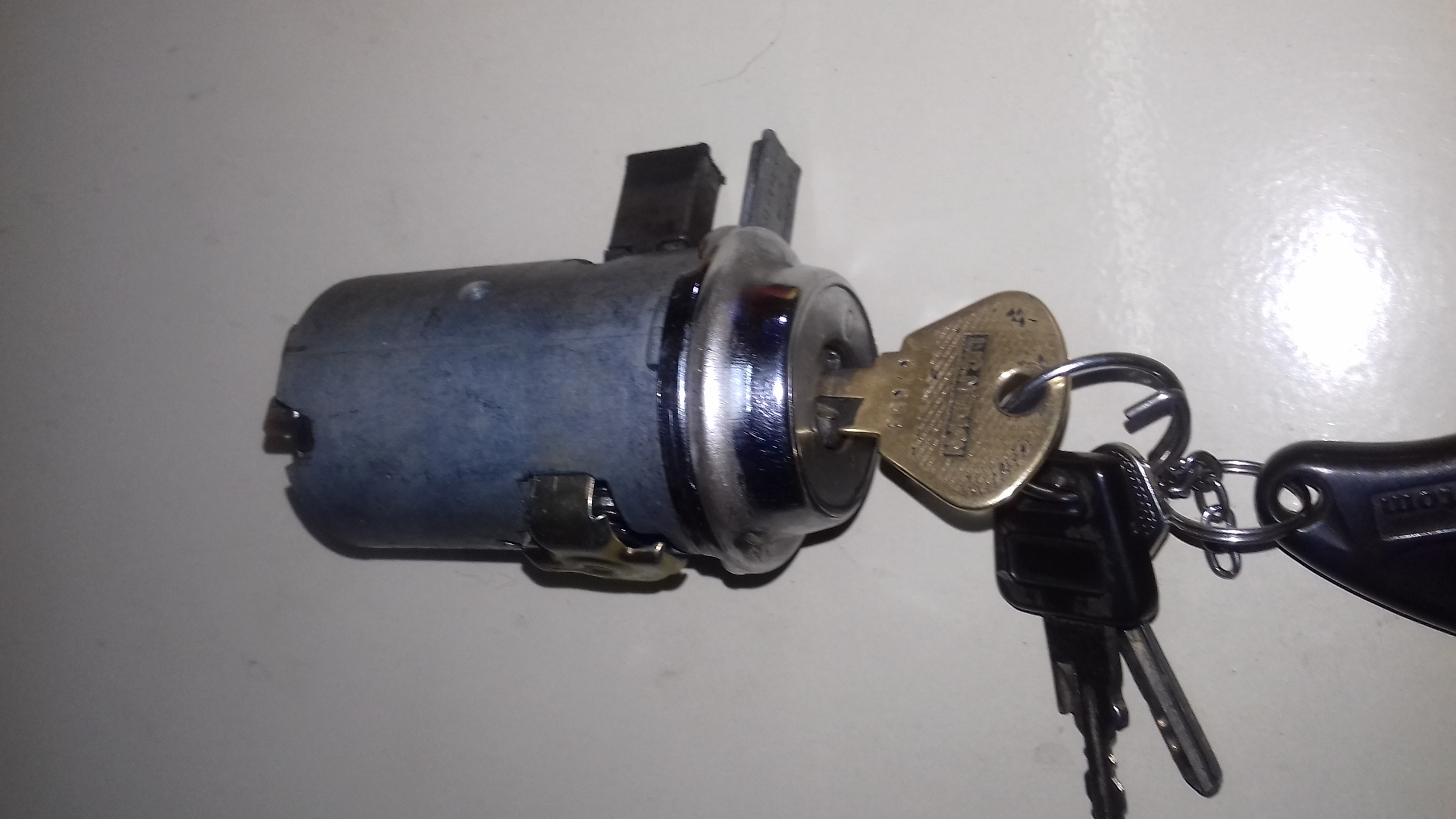

Итак, недавно начал заедать замок зажигания. Сама личинка. Думал перекину личинки со старого замка не от моей машины, а потом тупо вкинул старый замок с моей контактной группой. Пока всё пашет, но вчера прикупил недорогой замок LSA на запас. Также взял на будущее два сайлента верхних другого изготовителя. Если эти шо стоят у меня были Элад, то купил Дааз. Токо они на вид одинаковые! :hez:

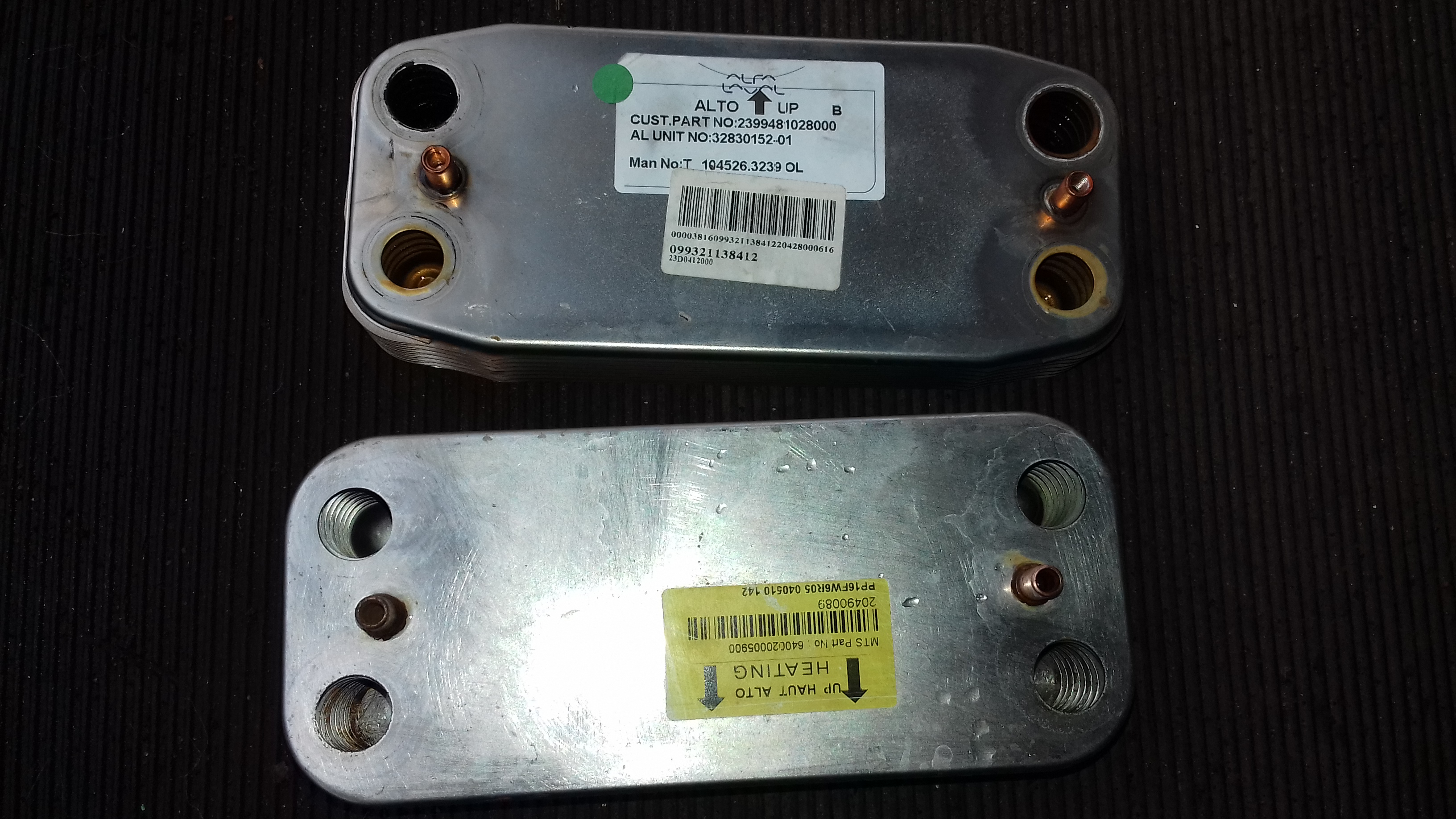

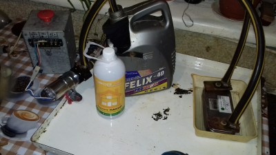

Также приобрёл доп.помпу отопителя Трэкмэн. Но не для печки, а для моей установки по промывке теплообменников. Печка у меня и так греет норм. Испытал помпу - качает суперски - напор лучше, чем у насосов от стиральных машин, которые я ранее использовал! :thumbsup:

Насос качает суперово! Покашо. Завтра третий теплообменник буду промывать! Химия Свод рвн. Пока не разьело внутри! :thumbsup:

Непрочитанное сообщение X-TAZ » Сб янв 11, 2020 7:20:43
Почти вдвое дешевле, чем детекс и бойлер клинер! Написано экологичная. Водой деактивируеца! А моет отлично! И не воняет сильно как предыдущие. Производят в Луганской обл. Написано.
Отправлено спустя 37 секунд:
:sleeping: 167 грн-литр. А другие по 263 грн !
Отправлено спустя 3 часа 18 минут 31 секунду:
Вот эффект

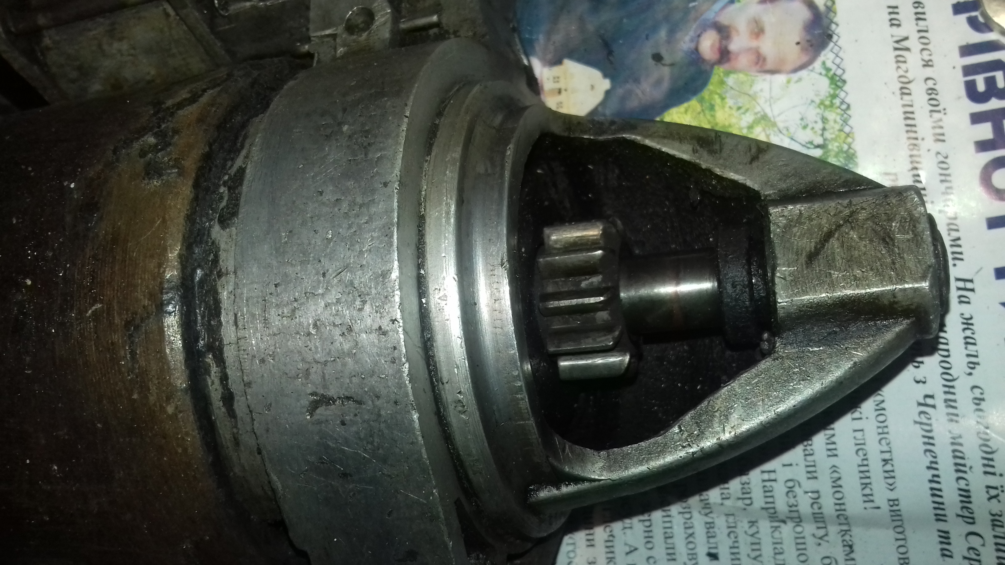

Непрочитанное сообщение X-TAZ » Пт янв 31, 2020 17:06:51

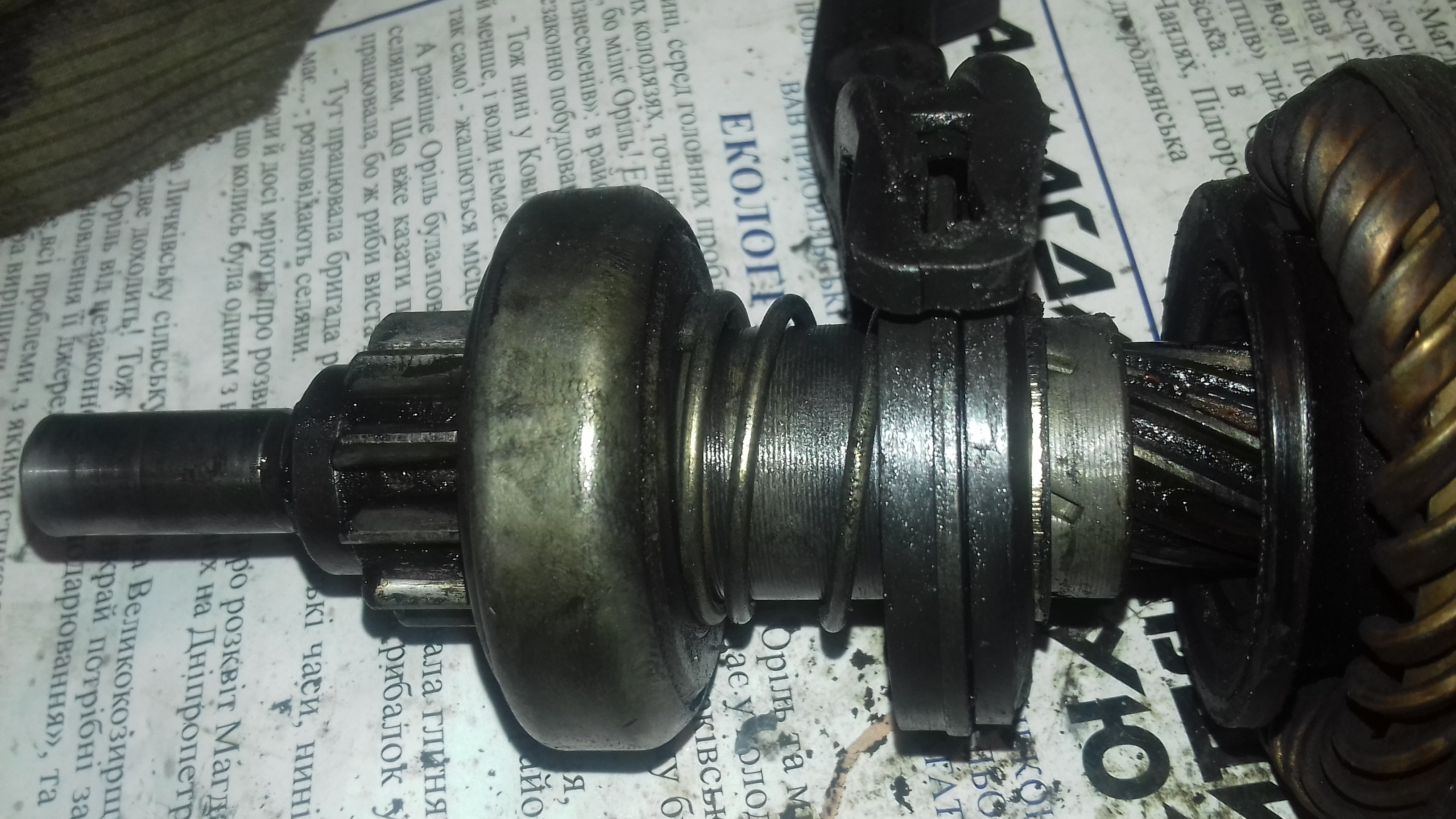

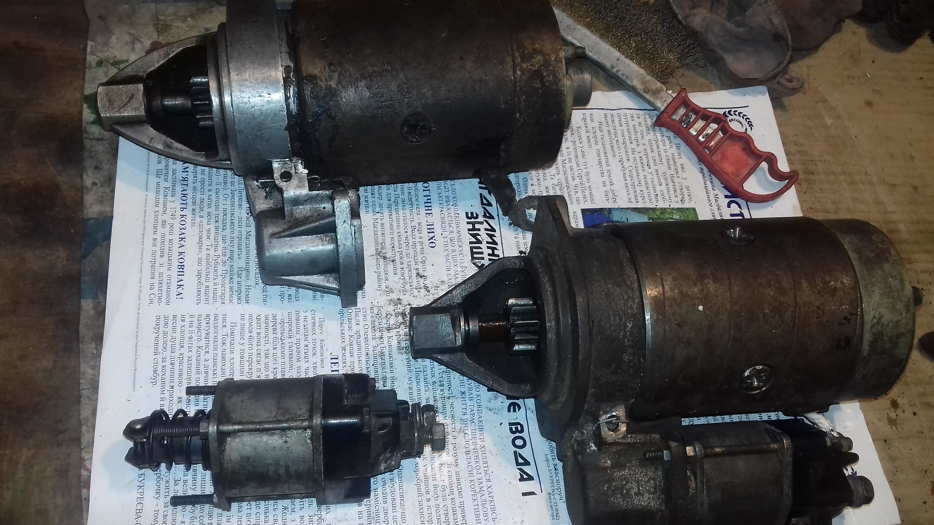

Перехожу сюда ремонтироваца! Бо щось не так с рабоиой стартера. Двух стартеров!

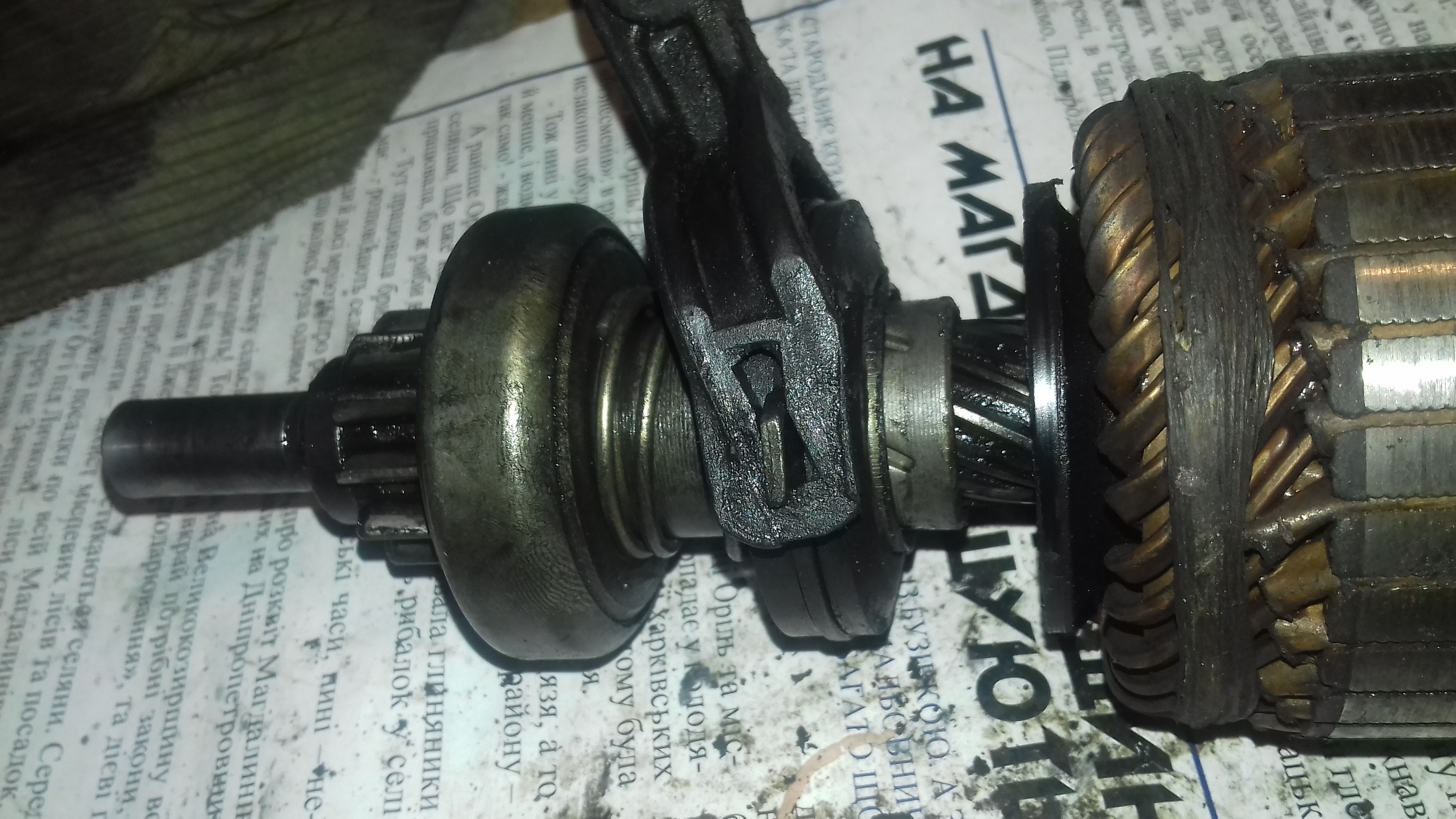

Если стартер крутится, по зубьям бъёт маховика, а двиг не крутица. И так сёдня уже несколько раз было. С 5 -6 раза токо запустился. Один раз перед жд переездом стал. Так вот . Грешить на немного слизанные зубья маховика или плохо выкидуется бендикс, или зубья.бендикса сбиты или всего лиш втягивающее заедает . . .шо чаще бывает? Есть стартер поремонтеный готовый лежит к установке. Нада завтра перекинуть быстро. Бо ехать нада. :pinch:
шестерня бендикса крутится пальцем в обе стороны. Зубья на вид норм. на другом стартере шестерня токо в одну сторону проворачмвается по валу. В другую сторну вместе с валом. и в то же время я утром завёлся , но слышно было шо оно токо схватило и сразу шелест шёл странный. Знач бендиксу хана. вкидую пока другой стартер. В снятом виде он был рабочий. Я его перебирал. Пару лет окжит ждёт своей очереди! В
Отправлено спустя 1 минуту 1 секунду:
LOL Втягив вскрыл. Норм. Не могут же оба стартера с разными втягив хреново работать. Или оба бендикса негодные. Или может есть просадка напруги на втягив. Почистил клеммы. Не изм. :wacko:
Отправлено спустя 2 минуты 10 секунд:
Либо стартер включается раньше времени. Когда втяг ещё не выскочило полностью. В снятом виде всё выкидуется. Но видно шо выкинулось и во время вращения какбы мм на 5 шестерня назад уходит. Мож смазка вала и всё. . .шоб бендикс не уходил назад при вращении
Отправлено спустя 4 часа 55 минут 31 секунду:
:crazy: зараза с толкача токошо заводился. Но завёлся стартером с 25 раза. А второй раз стал уже специально на горке. А она со второго раза завелась . Странно это. Какбы это не маховик был. :weep: а пока думаю нада бендикс менять. Или разбирать если он разборный. Бо оба стартера глючат

Непрочитанное сообщение PECHKIN » Пт янв 31, 2020 18:08:15
X-TAZ писал(а):
Пт янв 31, 2020 17:07:52
Вот и я об этом думаю... А может - на СТО? У меня когда-то очень быстро шлифанули и венец маховика поменяли. Вручную делать - это песец...

венец маховика можно перекинуть обратной стороной я читал де-то или смотрел. Целыми зубьями к старьтеру . Но вот снять маховик - это попа. Я недавно сцепление менял и подшипник в маховике. Самое сложное было снять и поставить коробку! Остальное ьез проблем. штаны мешали коробку снимать. А штаны чёто не снимаюца. Нада токо движок поднимать шоб снять со шпилек фланец штанов!

Непрочитанное сообщение PECHKIN » Пт янв 31, 2020 18:37:50
Потому и СТО советую, потому что твои личные усилия не окупят тех затрат. Блин, заумно сказал :rlc:
Короче - лучше заплатить, чем самому трахаться!

Непрочитанное сообщение X-TAZ » Пт янв 31, 2020 18:57:38
:thumbsup: агаааа. Шото проясняется. Без стартера включаю втягивающее, а оно не до конца выкидует шестерню бендикса. Должно или нет не знаю, но я думаю должно. Я когда снял втягивающее и тянул пальцем вилку , то шестерня до конца шла. Значит нужно увеличить диаметр штыря на втягивающем, который цепляет вилку! Или на вилке посадочное место забабахать. , наварить! :thumbsup: ща сделаем!

Наверное и мне нада бендикс разобрать почистить!
Отправлено спустя 9 часов 51 минуту 6 секунд:

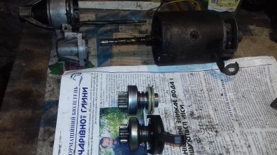

Я всёиаки склоняюсь шо то бендиксы проскальзуют! Заказал новый. 100 грн. А пока прийдёт новый разрежу попробую старый. :thumbsup:

Непрочитанное сообщение X-TAZ » Вс фев 02, 2020 19:18:52
:thumbsup: сделал я стартер. Заменил бендикс. И не нада прокладки всякие. А зубья на маховике отличные!
