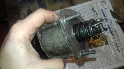

Перехожу сюда ремонтироваца! Бо щось не так с рабоиой стартера. Двух стартеров!
Если стартер крутится, по зубьям бъёт маховика, а двиг не крутица. И так сёдня уже несколько раз было. С 5 -6 раза токо запустился. Один раз перед жд переездом стал. Так вот . Грешить на немного слизанные зубья маховика или плохо выкидуется бендикс, или зубья.бендикса сбиты или всего лиш втягивающее заедает . . .шо чаще бывает? Есть стартер поремонтеный готовый лежит к установке. Нада завтра перекинуть быстро. Бо ехать нада. :pinch:
шестерня бендикса крутится пальцем в обе стороны. Зубья на вид норм. на другом стартере шестерня токо в одну сторону проворачмвается по валу. В другую сторну вместе с валом. и в то же время я утром завёлся , но слышно было шо оно токо схватило и сразу шелест шёл странный. Знач бендиксу хана. вкидую пока другой стартер. В снятом виде он был рабочий. Я его перебирал. Пару лет окжит ждёт своей очереди! В
Отправлено спустя 1 минуту 1 секунду:
LOL Втягив вскрыл. Норм. Не могут же оба стартера с разными втягив хреново работать. Или оба бендикса негодные. Или может есть просадка напруги на втягив. Почистил клеммы. Не изм. :wacko:
Отправлено спустя 2 минуты 10 секунд:
Либо стартер включается раньше времени. Когда втяг ещё не выскочило полностью. В снятом виде всё выкидуется. Но видно шо выкинулось и во время вращения какбы мм на 5 шестерня назад уходит. Мож смазка вала и всё. . .шоб бендикс не уходил назад при вращении
Отправлено спустя 4 часа 55 минут 31 секунду:
:crazy: зараза с толкача токошо заводился. Но завёлся стартером с 25 раза. А второй раз стал уже специально на горке. А она со второго раза завелась . Странно это. Какбы это не маховик был. :weep: а пока думаю нада бендикс менять. Или разбирать если он разборный. Бо оба стартера глючат

:thumbsup: агаааа. Шото проясняется. Без стартера включаю втягивающее, а оно не до конца выкидует шестерню бендикса. Должно или нет не знаю, но я думаю должно. Я когда снял втягивающее и тянул пальцем вилку , то шестерня до конца шла. Значит нужно увеличить диаметр штыря на втягивающем, который цепляет вилку! Или на вилке посадочное место забабахать. , наварить! :thumbsup: ща сделаем!

Наверное и мне нада бендикс разобрать почистить!
Отправлено спустя 9 часов 51 минуту 6 секунд:
Я всёиаки склоняюсь шо то бендиксы проскальзуют! Заказал новый. 100 грн. А пока прийдёт новый разрежу попробую старый. :thumbsup:

:thumbsup: сделал я стартер. Заменил бендикс. И не нада прокладки всякие. А зубья на маховике отличные!
