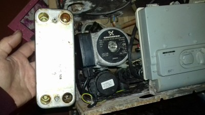

:fear: не было ляктричества весь день. точнее не было 220, а мне надо было промывать теплообменник. Выручило то, что насос у меня на 12 вольт и я взял старый аккум автомобильный свой дежурный и часа три жужжал. напруга на аккуме просела до 8 вольт. Но он на освещение и мелкие работы вот хватает! Ещё выручило то, что у меня от такого котла с которого снял оеплообменник вторичный, был дома теплообменник других люлей, которым я промыл, но они не спешат забирать, бо-ч им новый поставил. Короче я просто утром подменил теплообм на котле пока на промывку снял. можно было и не спешить сёдня мыть. но промыл. Под вечер свет дали. И домывал от 220.
Уже установил. Греет! Вчера делал замеры - ставим на котле гвс 60 градусов. . . А с крана идёт 43. А в котое в первичном конэуре 73. Перепад 30 градусов! Это много. После поомывки ставим 60. В на выхоле 55, а в котле греет 68. Перепад 13 градусов! Отлично!!
Щас снял с моей ржавоц беретты на промывку вторичник и мою.

:rlc: промываю теплообменники котла Навьен. нержавеющие оба. Зараза поЛкотла выгпеб шоб снять их. :confused:

:no: не нрав мне эти котлы по сборке. Напхали так всё, шо нужно весь короб с вентилятором вынуть шоб снять теплообм. :confused: в.других котлах доступно! Открутил две трубки и потянул на себя теплообменник!
