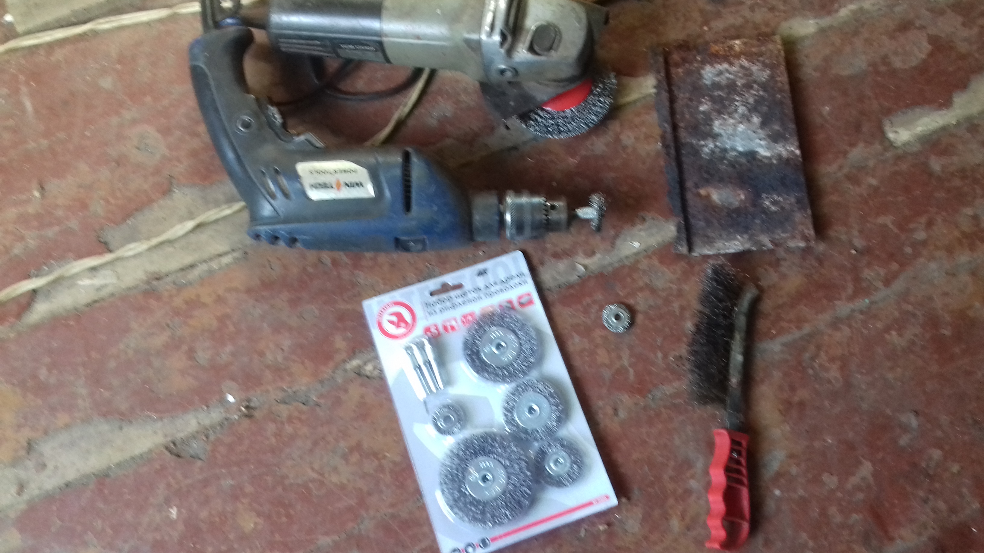

:wub: работаю над ржавчиной. Уже восстановил корпус под вентилятором. Фигня вопрос. За день можно было всё сделать если б заняться. но мне ж лень и некогда. Так и тчнется всё. :D
