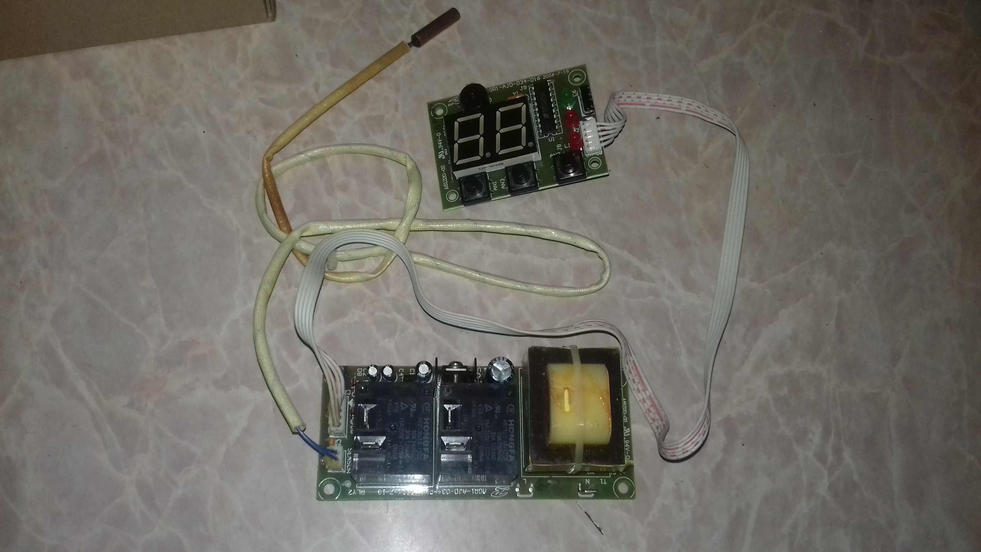

:rlc: пока сам ремонтил основную плату бойлера Термекс, то закоротил и спалил дисплейный модуль.
На основной решил сменить стаб питания 5 вольт. У меня был в наличии. Сменил . Пока мерял напругу щупами на трёх ножках стаба - коротнул пару раз. Экран вобще потух. Отнёс электронщику. А там всеголишь кондёр на питании вздулся и сдох. Потому и сбрасывала плата включение релюх. Ну а дисплейный модуль пришлось новый заказать. 350 грн.
А бойлер мне припёр брат двоюр. Грит купил за 500 грн. Нада поремонтить его. Вот поремонтил. Нада сразу было электронщику нести плату, а не самому там лазить.

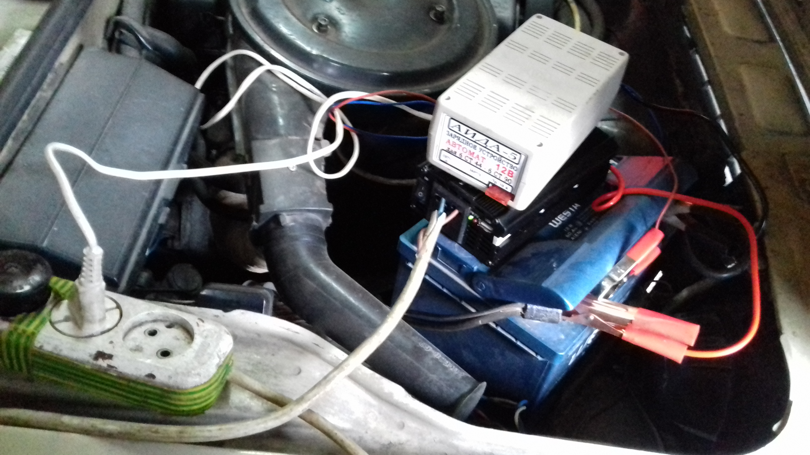

Пришёл инвертор. Включил. Котёл тоже работает! Насос правда рычит неестесственно в котле. Но работает! А-если через стабилизатор, то не рычит ничё!
Отправлено спустя 1 минуту 32 секунды:
Опп
Отправлено спустя 42 секунды:
Куллер от аккума 18650 . Маслает отлично! Три скорости! :thumbsup:
Отправлено спустя 15 минут 33 секунды:
:clap2: :clap2: :clap2: Ха! Я и зарядное подключил к акуму! Тоесть инвертор садит аккум и даёт 220, от этих 220 я сразу заряжаю аккум! Вечный двигатель!ё
Отправлено спустя 1 минуту 39 секунд:
Вот только без зарядного аккум даёт 12.07 , а с зарядным 12.01 :cigar:
