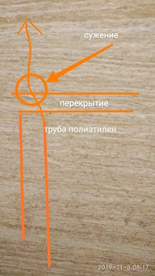

Вопрос: имеется ПЭ труба вытяжной вентиляции из овощной ямы; сантиметровой толщины стенка. Из-за заужения в перекрытии её закупоривает там куржаком и овощная яма обильно потеет.
Чем лучше забуриться под углом и чем затыкать будущее технологическое отверстие, чтобы не залезая на новую крышу изнутри гаража проходить снизу вверх ершом из какого-нибудь куска троса??

Medved@790, Утепляй хорошо сверху как минимум.
Труба каналья 110? Можно вставку тройник поставить. Боковой отвод у нее под крышку с резьбой сделан.Специально для прочистки. Ну или обычный тройник с заглушкой.
Если сверлить отверстие,то сбоку,чтоб вода не капала.Закрывать согнутым куском пластика на веревочке. Поскольку толстая стенка,то либо сверлом по контуру,либо лобзиком
Фотку бы чтоб сообразить легче было
Я выхлоп погреба утеплял 2 см изолона. Норм. Но морозов особых не было,так,до 25-30 падало редко
Отправлено спустя 8 минут 14 секунд:
Хотя можно вкорячить туда,в этот участок, спиралью греющий кабель и забыть про ершик.

рустем, спасибо за отклик. Труба сотка - толстый полиэтилен, согнутый в перекрытии после нагрева. Дербанить буду в следующем году, т.к. уже лёг снег; вибру в мороз не хочу по новой накладывать в качестве гидроизоляции. Там и лючок предусмотрю.
А пока что утеплю от пола до гриба над крышей, а там поглядим.
Отправлено спустя 2 часа 2 минуты 52 секунды:
Впринципе взял компенсатор, муфту и тройничок смотровой с отводом под резьбу. Буду врезать и утеплять, а весной переделаю под канажку на 45х отводах чтоб избавиться от заужений.

Ну да,подключить кабель к свету. Пришел,свет в гараже включил,в трубе потеплело. И отдельный выключатель в разрез от света до кабеля,чтоб летом трубу не греть. Кабель мало потребляет,ватт 30 на метр
