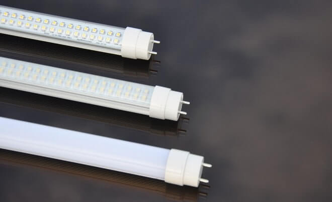

Заяндексил: «Параметры эффективности Т8 до 10 раз превосходят лампочки накаливания— один люминесцентный источник 18 Вт создает поток света в пределах 1200 Лм, тогда как аналог потребует 130-ваттной мощности для такой же светоотдачи.»
у кого какой гараж?
Непрочитанное сообщение Василь » Пт мар 13, 2020 5:49:12
Поменял на одной стене и включил. Разница с люминесцентными огромная.

Непрочитанное сообщение Буйный » Пт мар 13, 2020 6:07:24
Ааа, так вы про светодиодки, но в колбе Т8 :rlc: .

главное при их установки не забыть потроха из люминисцентных светильников удалить, а то знаю случаи когда их просто взамен ставили и ... :pinch:

Запутали вы людей, товарищи осветители. Давайте говорить на одном языке! Т8, оказывается, это просто формфактор колбы лампы, который вообще ничего не говорит о её содержимом. Кстати, есть 60см и 120см длины. Как и Е27 или Е14 для цоколей домашних ламп ничего не говорит о типе источника света.
