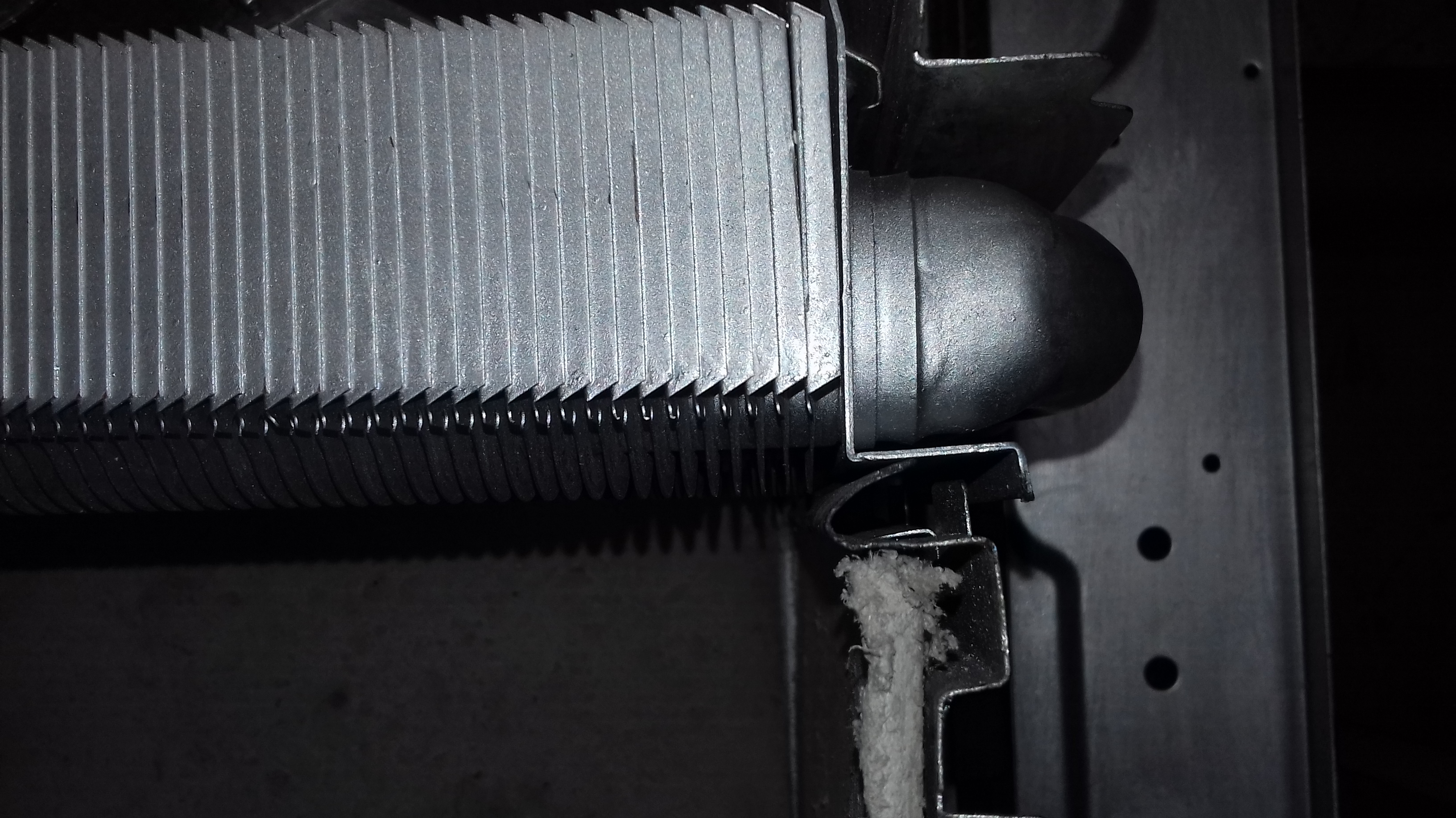

:confused: доварил внутренние рёбра. Ну почти почти. Поставил теплообм. Сука 255 градусов уходящие газы. Это много! Ещё рёбра не все. Кпд малое. Даже трубка пито в турбине расплавилась ггг
Ещё будут верхние рёбра. Должно помочь.
Должно быть на выходе до 150 градусов! На прошлом теплообменнике так и ьыло! 120
А пока рёбер не бвло тоже 300 градумрв газы улетали. Токо там дымоходный- ничё не поплавилось.

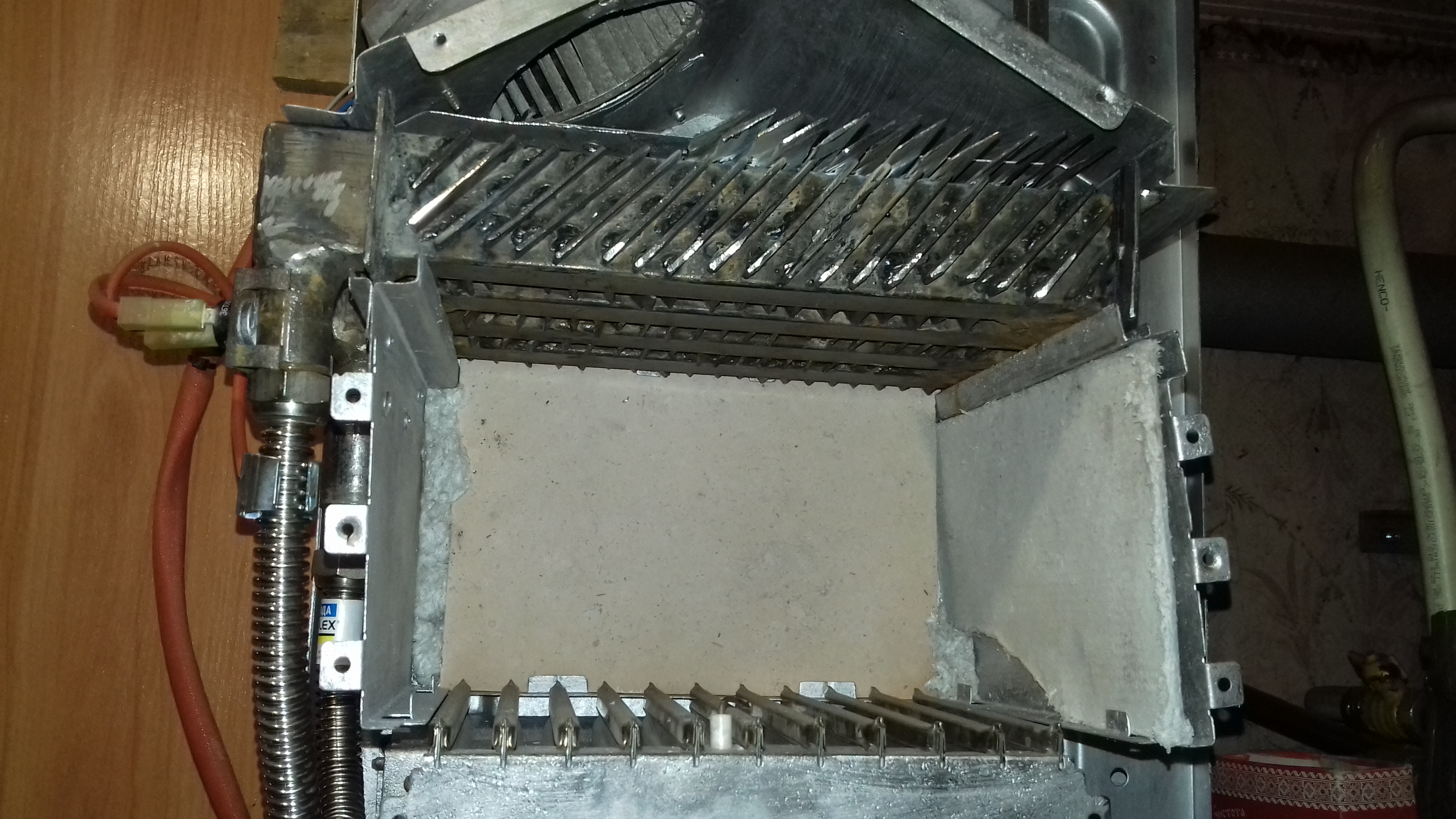

А я наварил рёбер. Чуть больше половины. :thumbsup:
Поставил. Вчера темпер была 255 на-выхоле с вентилятора. Щас 200 !!! Эффект есть!! Добью до конца и посмотрим. Там ещё рассекатель можно втулитт шоб газы не улетали быстро. И это- кольцо ставится в турбину, диафрагма. Шоб не улетало всё!
Если на минимуме назы не будут 110-120 градусов, то всё пропало. . .
Асбест на передней стенке почему-то покорёжило и я пока всовывал он трэснул. Кирдык ему. Блин. Их нада сушить температурой под грузом, шоб не корёжило! На задней стенке нормально стоит! А боковые какраз и сушу под грузом иначе тоже покорёжит! :confused:

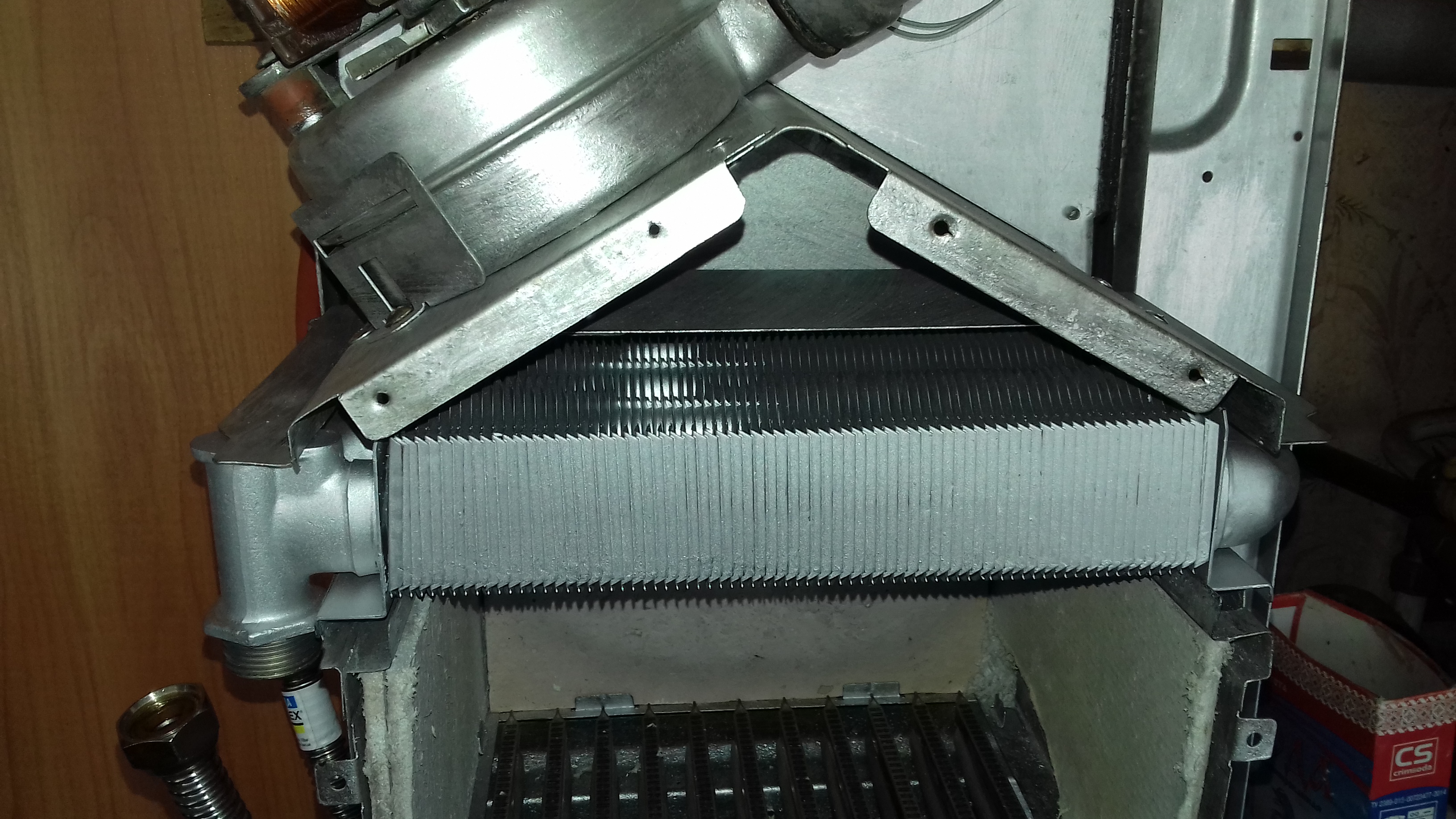

Итак доварил верхние рёбра.
Уходящие газы на минимуме 190.
Подача 37
Обратка 29.
:confused: многовато газы, но у меня ещё не решено с асбестом. Там асбест закрывает некоторые ходы, а без него назы напрямую летят. Там есть ешо моментик. С ним решу и потом видно буит.

Я вспомнил шо на паре котлов я встречал над теплообменниками типа решётки-рассекателя шоб газы типа задерживать.
В часности на одном иммергазе тупо лежал лист металла над всей поверхностью теплообменника. В нём были продольные отверстия редкие по 4-5 мм шириной.
Короче взял и я сделал рассекатель. Лист металла 250х200 мм. И сделал пропилы в шахматном порядке кругом 2 мм толщиной. Примерно насчитал 2.63 м пропилов. Умножаем на 2. Получаем площадь сечения пропилов - 5260 мм2 или примерно отверстие 7х 7 см размером. На вентиляторе всасывающее отверстие диаметром 9 см. нада площадь сечения посчитать. ,
Ну плюс сбоку щели. Примерно выходит площадь с теплообменника как входное отверстие вентилятора.
Итак. Получаем при включении котла 110 градусов газов!!! Но по мере прогрева через минуты 2 они стают 150.
На макс режиме гвс выходит 250 градусов.

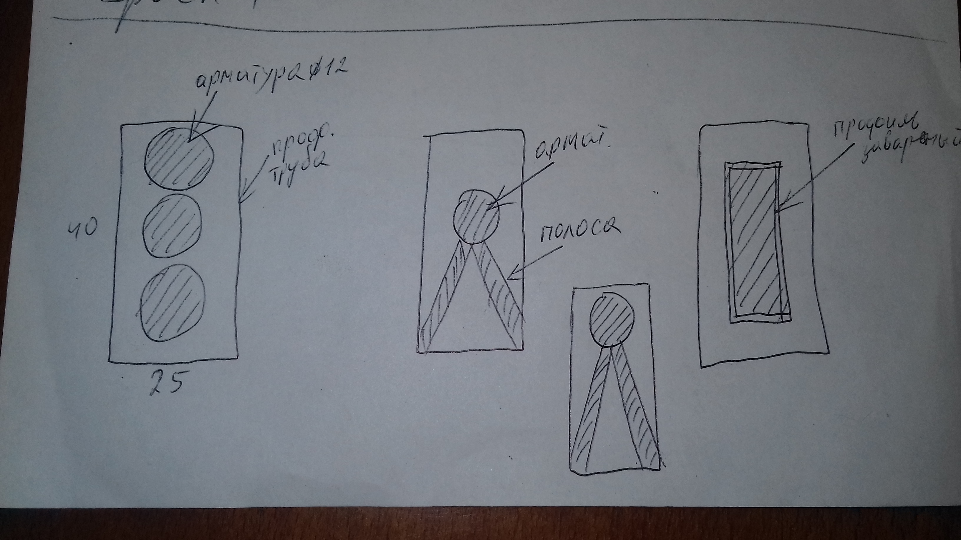

Непрочитанное сообщение X-TAZ » Вс апр 05, 2020 21:21:56
Хто хочет поучаствовать. . .в раздумиях.
Есть вариаант в-самодельный теплообменник веутрь вставить типа металл шоб вода протекала ьыстрее и меньшей порцией. Ближе-к стенкам. В медных теплообм особенно в бирермич вон наскоко узкий проход в трубках там внутри находится труба гвс! А в монотермич там рассекатель я видел. шоб вода ближе к стенкам протекала.
Так вот я думаю внутрь вставить или по три арматурины или арматурина и полосы. Шоб меньше воды было в трубе!
Вот только думаю. . .если у стали меньше теплопроводность, а вода будет быстрее протекать, то она не будет успевать нагреваться. . .тоесть тогда лучше шоб воды было больше и она медленее проходила по теплообменнику!
Но если взять чайник и налить на дно 5 мм воды и поставить на газ, то вода нагреется за 30 сек. А если налить 20 мм, то мреут 5 будет греть.
К какому блин склониттся варианту. . .
Думаю нужно только пробовать. . . .практически! И делать замеры отходящих газов и насколько нагревается вода от обратки до подачи в котле!
Ведь если теплообменнмк холодный, то сейчас я делал замеры и газы сразу идут 110 градусов, а через пару мтнут когда теплооьменник уже нагрелся- 150*. Отак от. А если вода будет циркулировать быстрее, то быстрее будет его охлаждать! Он будет менее горячим! Знач газы ниже булут ведь! :thumbsup:

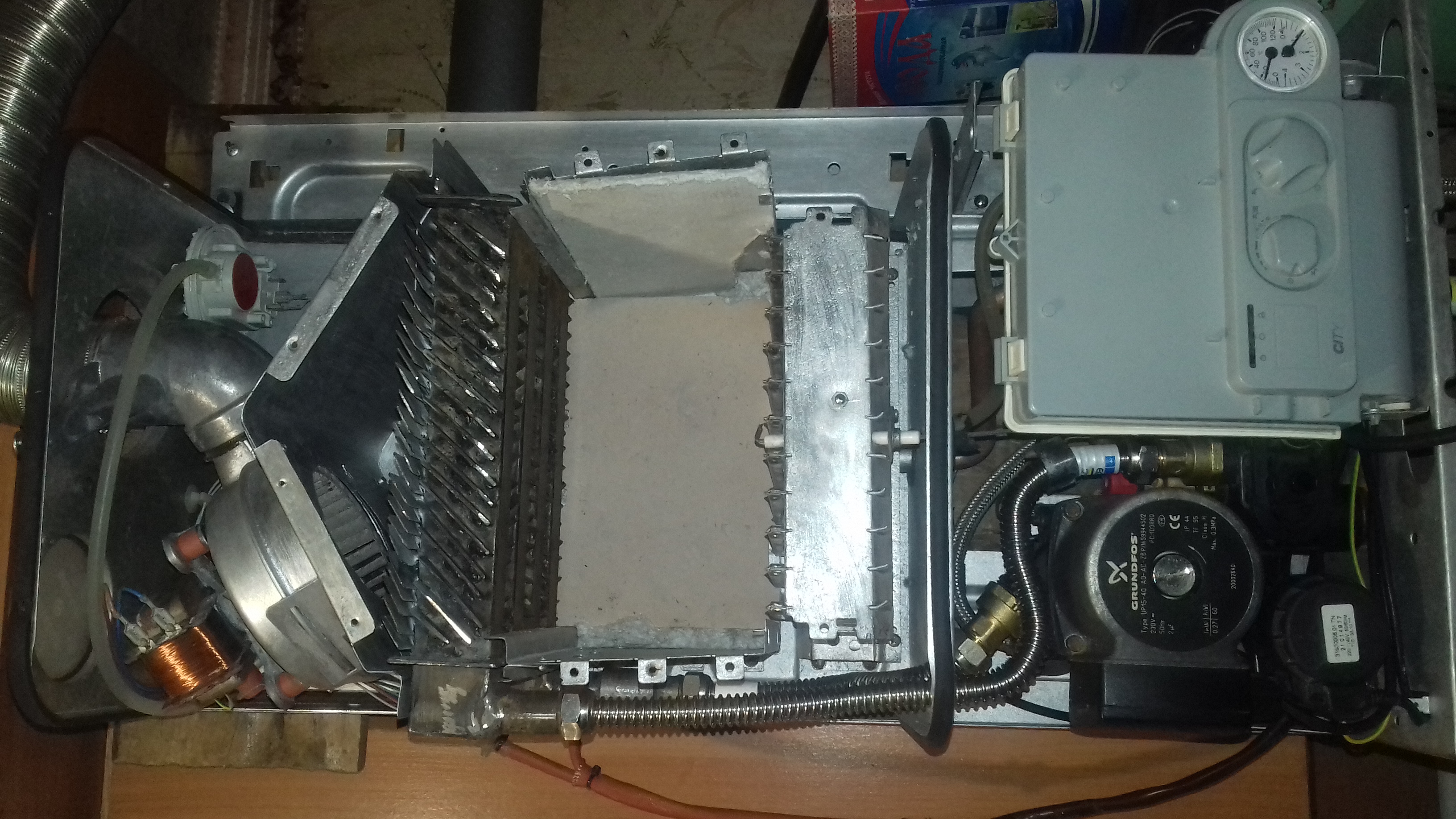

Непрочитанное сообщение X-TAZ » Пт апр 10, 2020 1:18:42
В процессе изменение конструкции ствльного. Вставляю внутрь арматурины шоб уменьшить объём воды в теплообменнике.

Непрочитанное сообщение X-TAZ » Сб апр 11, 2020 12:57:08
:fear: итак, разрезал местами теплообм, и вставил эти арматурины для уменьшения объёма воды в теплообменнике. Думал оучше будет. Но шото заварил и испытал. И получил -
Мин режим - газы 170. Макс 270. :confused: странно.
но очевидно шо теплоотдача у металла меньше, чеа у меди, вода быстро пролетает по теплообм и не забирает тепло. В то же время если до этого перепад между подачей и обраткой был 7-8 градусры, то теперь стал 9-10. Но назы перегревает! Не отдаёт тепло!
:thumbsup: и я нвчал копать в обратном направлении. Щас вырезал обратно арматуру и буду добавлять снизу трубы, для увелмчения объёма воды! Тем самым увеличиваю площадь теплообмена! Добавится 80 см трубы 40*20 мм. И прсмотрим. Уж очень хочется понять и проверить каконо работает!
