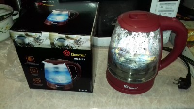

Непрочитанное сообщение X-TAZ » Ср май 13, 2020 16:04:58
Приехал чайник :thumbsup: кипит!

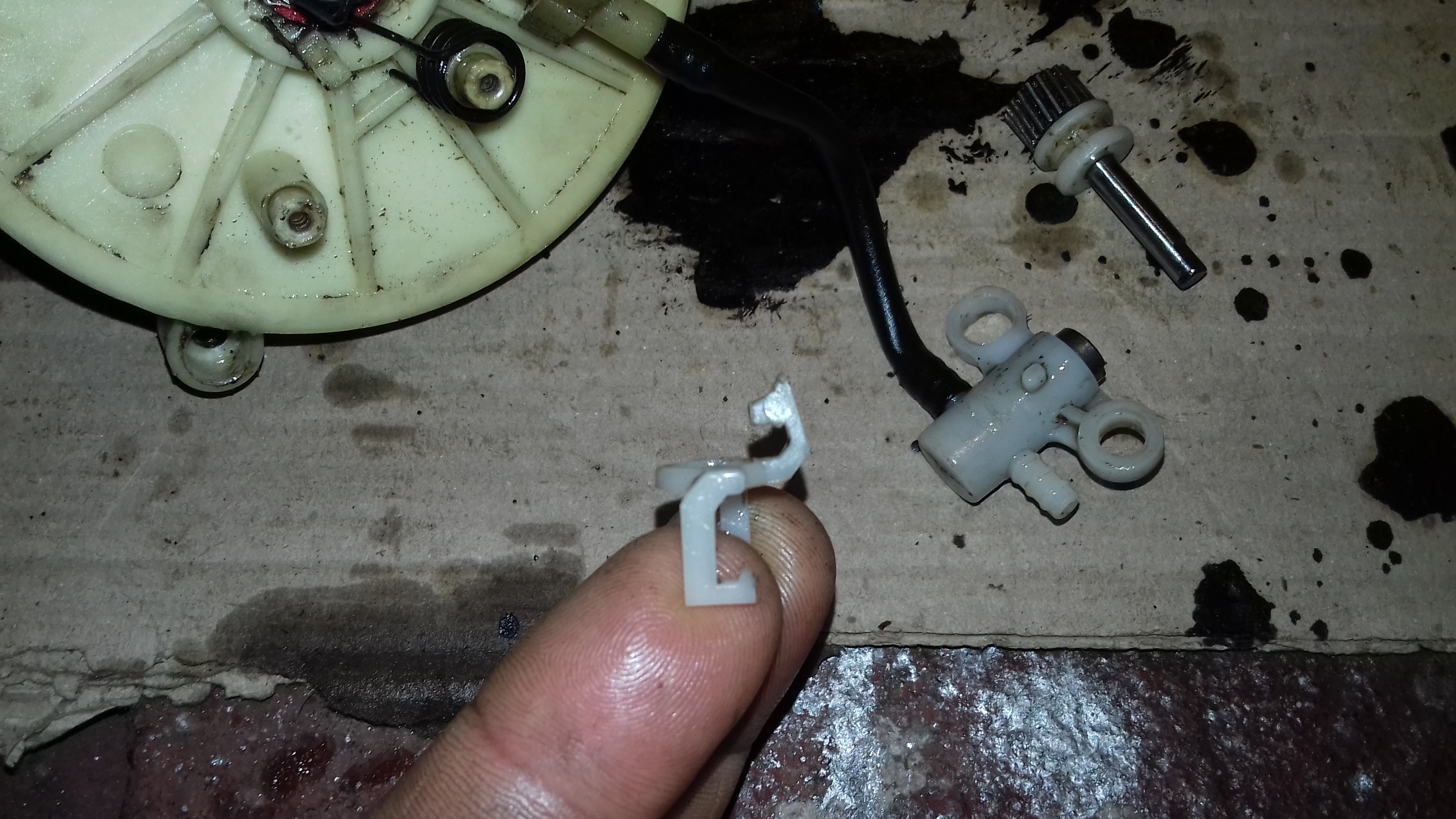

Последний раз , когда мне вернул ещё один брат мою электропилу цепную Арсенал, то я обнаружил шо не пашет маслонасос! :confused: поэтому шоб попилить смазывал цепь вручную каждые пару минут. От щас нада оезть ремонтитх шо там в насосе может быиь. Мож просто забился проток и всё.

Непрочитанное сообщение Буйный » Сб май 16, 2020 17:48:10
X-TAZ писал(а):
Сб май 16, 2020 8:38:12
Скорее всего, так и есть. Проверяется подача масла на цепку на белом листе бумаги, поднеся кончик шины к нему и обороты на всю дурь.
Бытовые электроприборы - Советы - Секреты - РЕМОНТ
Непрочитанное сообщение X-TAZ » Сб май 16, 2020 19:33:15
Разобрал. Продул. Покрутил. В руках чуть прёт масло. Собрал. - не прёт вобще. Капец. Отакой маслонасос. Как на видео. Но выработки я там не заметил.
Отправлено спустя 1 час 22 минуты 38 секунд:
:fear: :hmmm: да ладно. . .разобрал опять. Там при установке или при снятии чуть сьехала хрень на насосе. Типа он мог не крутица. Но я всёравно подогнул рычажок пластиковый , подогрев его над паялтником. Начало чётко двигаца вверх-вниз. Собрал. Не качает. Капец. Там конструкция корпуса как-то похоже на то. Шоб другое шото можно прикпутить, но пиптики типа отломаны лишние. И када ставишь там шото зачепаеца. Отогнул место ле может чипляца. Отломал. Село. Не качает. Мля. На-вид насос норм.
А через насос должно дуться свободно ротом? Или токо в поднятом положении??? Там лыска на валу насоса. Если этот эксцентрик провернёца- то может не совпадать фаза типа качания. Блин. :yucky:
Отправлено спустя 32 минуты 18 секунд:
Вот - такие внутренности у меня там, де маслонасос.
Отправлено спустя 15 минут :
:rlc:
Отправлено спустя 11 часов 53 минуты 51 секунду:
А такое вы бачилы -
Отправлено спустя 2 часа 11 минут 12 секунд:
Я ж кажю шо шось не так! Всё норм, а не качает! Неправильно собрал. Вот собрал нормально!
