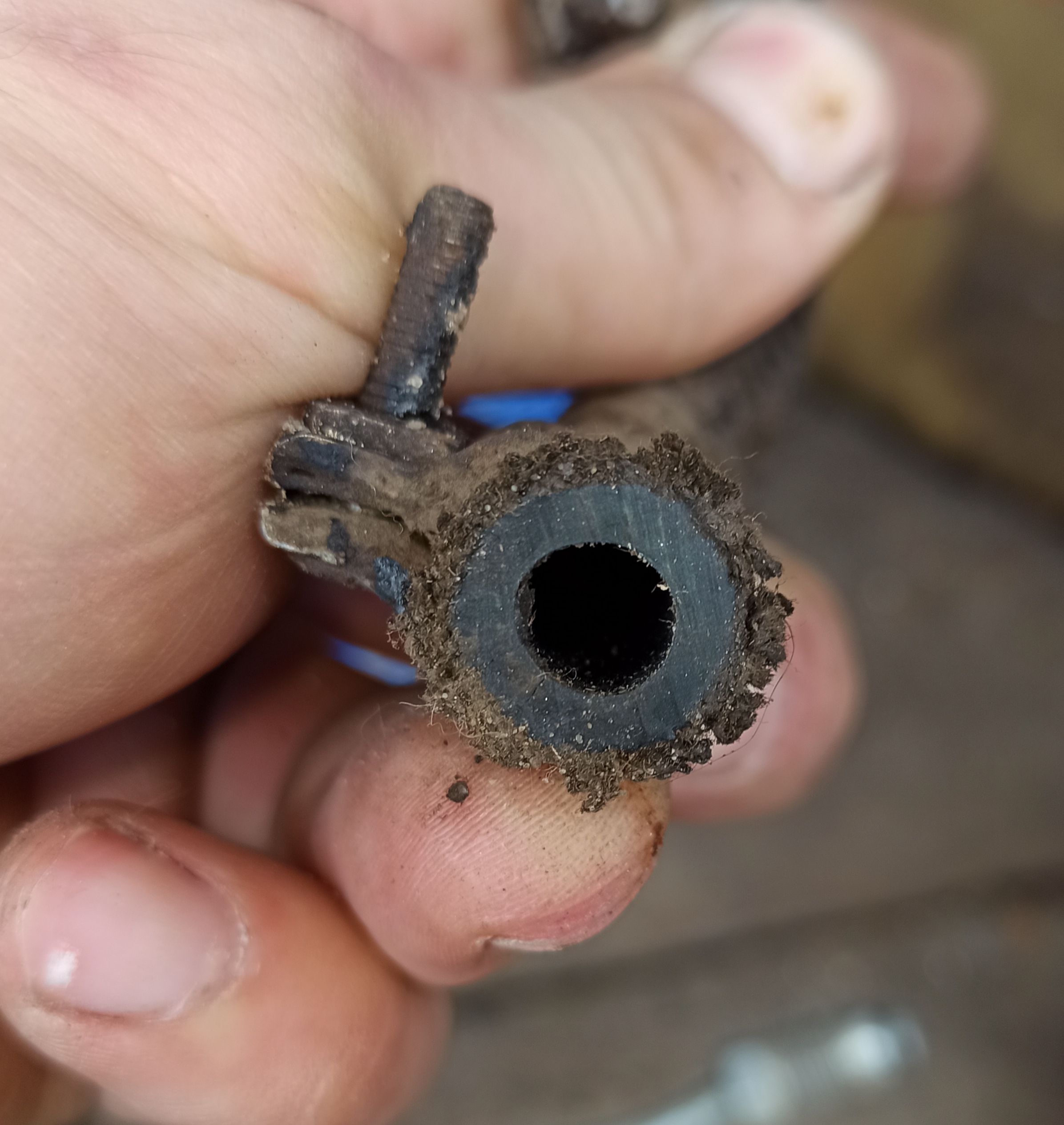

прохудился шланг вакуумного усилителя тормоза.
Это одна из главных причин плавающего ХХ. Внешне вроде цел, а во впуск сосёт огого неучтённого карбом воздуха, обедняя смесь.
Сообщения: 7501
Благодарил (а): 2595 раз
Поблагодарили: 1415 раз
ВАЗ-21074 Боевая подруга
Непрочитанное сообщение PECHKIN » Вт июн 09, 2020 19:00:27
Вт июн 09, 2020 18:01:56
Так вот, если со стороны карба этот шланг и был уже переломлен, то при попытке стянуть его со штуцера вакуумника, шланг просто оторвался (в его резиновой части), осталась только матерчатая оплетка, чему я был очень удивлен, а попросту - о%уел.
То есть, непонятно еще с какой стороны того шланга больше сосало.
Вот, как-то так, если понятно

Непрочитанное сообщение гость » Вт июн 09, 2020 19:59:34
был очень удивлен
не просто очень, а очень сильно удивлен, если как ты пишешь дальше :psih:
