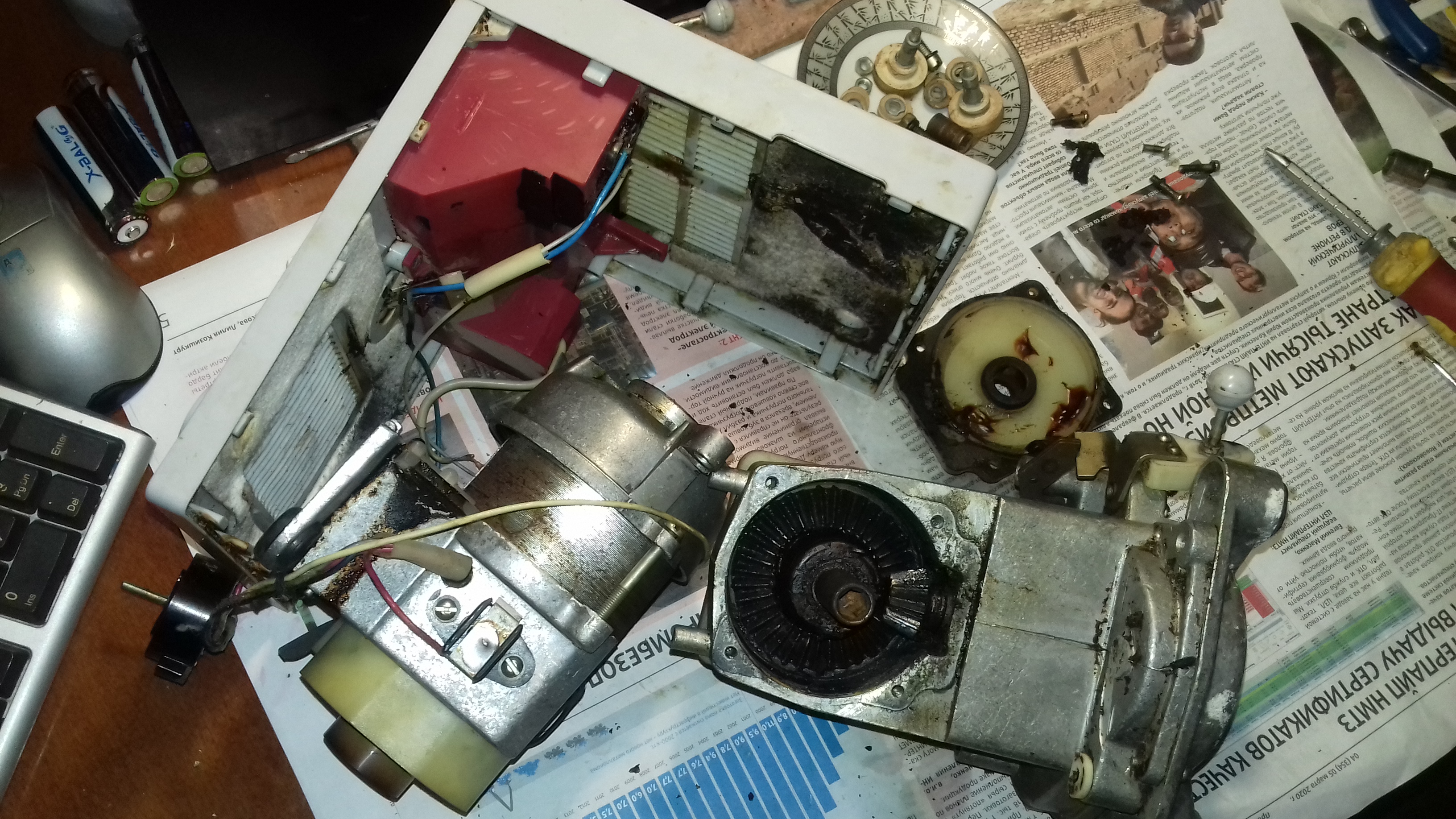

Непрочитанное сообщение X-TAZ » Вс май 24, 2020 16:20:17
:slap: вторая мясорубка мулинекс той же хозяйки оказалксь савсэм не такая. Старинная. И в-ней в моторе разбило переднюю втулку графитовую. Я уже знаю де взять новыйе втулки, но тут на валу какая-то шершавая поверхность. новой втулке сразу хана будет! Отчего шершавая. Странно. Нового мотора в инете не вижу на эту старую модель. Или можно от соврем модели прилепить мотор если диаметр вала пойдёт. Или вариант поколхознее - вмонтировать подшипник шариковый. Но нада резать. Вал 9 мм. Но место для подш есть! Прихватить есть куда.
Кости куриные с песком поЕли посадочное месте на валу под втулку.

Непрочитанное сообщение X-TAZ » Вс май 24, 2020 20:41:48
Сюда входит 609 подшипник. 24х9 мм. Чудесно! :thumbsup:

Непрочитанное сообщение X-TAZ » Пн май 25, 2020 12:19:52
Шоб впихнуть подшипник шариковый нада резать корпус. Порезал. Скоро впихну.

Непрочитанное сообщение X-TAZ » Вт май 26, 2020 20:59:38
Ыыы. Ей была смэрть. А я её воскресил. Старинный мулинекс. Моторов в продаже нету

Непрочитанное сообщение гость » Ср май 27, 2020 9:02:41
Посадка внутреннего кольца подшипника на вал нормальная?

Непрочитанное сообщение X-TAZ » Ср май 27, 2020 19:58:38
отличная! Ещё и подпружиненная! Есть такие виды установки в некоторых вентиляторах котлов- плавающие подшипники! Он по валу ёрзает туда-сюда и подпружинен! Вон на-вал я пружину мощную надел!
