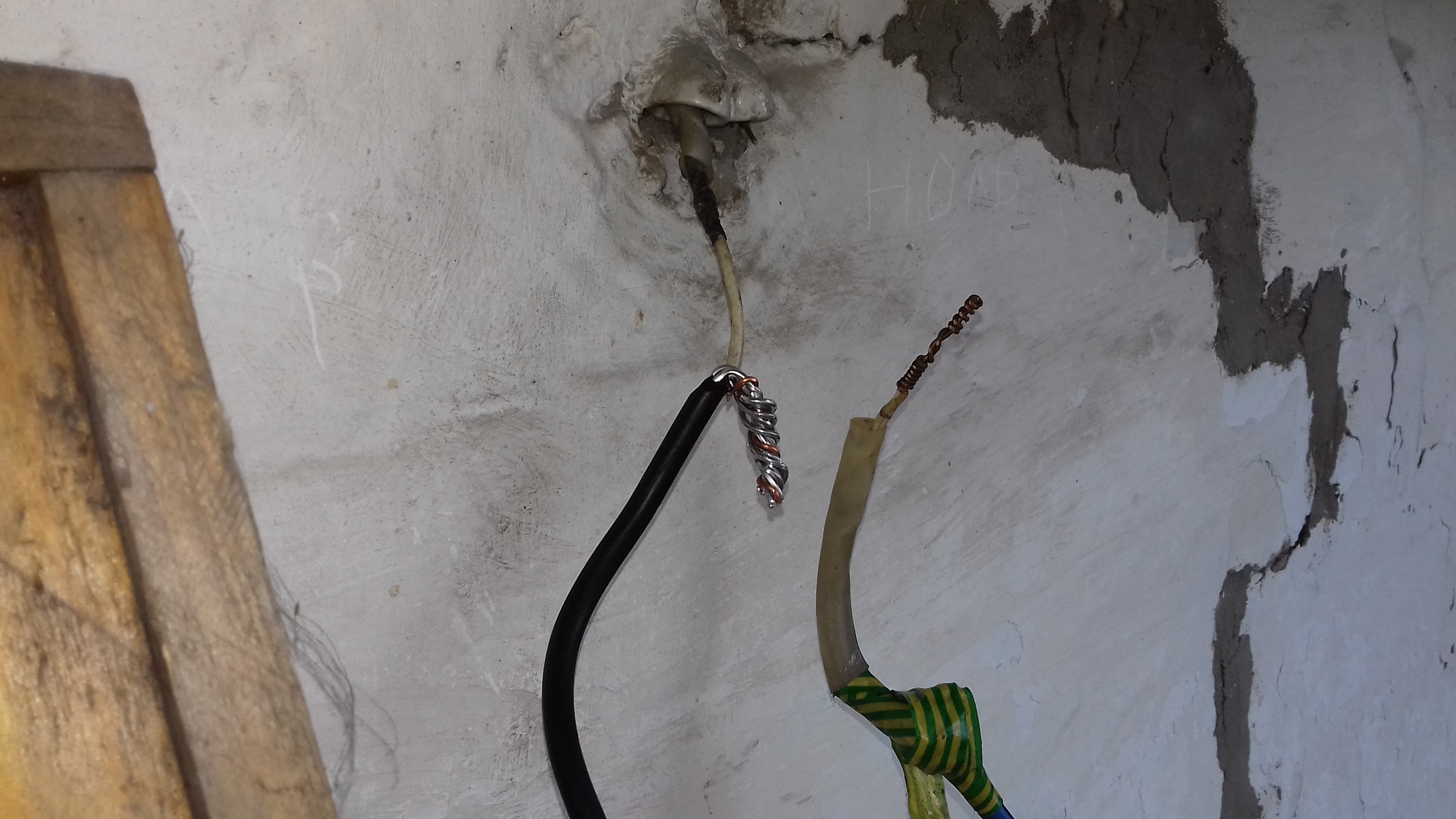

Непрочитанное сообщение X-TAZ » Пт авг 07, 2020 1:13:36
Лампочки еле горят. А на приборе 172. И холодильник еле включается.
От олухи. Провода на дом поменчли сёдня от столба. Терь напруга 172 вольта!
Чёто вобще холодильник после дневного простоя не может наморозить. Колбасит его . У него щас простой минут 5. И опчть компресмор-кочегарит. Странно. Неужели из за напруги.

Непрочитанное сообщение X-TAZ » Пт авг 07, 2020 10:49:31
:fear: вот как они скрутили. Вчера. А вон болтом скручено. Мной . Лет 5-7 назад. И годное соединение. Провод на вид отлмчный старый. Сечение ещё-не сравнил стаого и нового.
Отправлено спустя 1 минуту 39 секунд:
Пишу на сайт дтэк в фейсьуке. Отвечают. Фотки просят подробные де и как идут провода. Тю кажу а зачем.. . .кажуть нада. Мож по инструкции электрики должны пл-другому подключать!!

Непрочитанное сообщение bilbo » Пт авг 07, 2020 11:38:32
болтом и надо, а эти скрутки ерунда, просто намотано сверху. надо было хотя бы крючок делать.

блин клеммники стоят 10 рублей... а многожильный провод надо либо обжимать либо облуживать. моё мнение.
Электрофлудилка - III
Непрочитанное сообщение bilbo » Сб авг 08, 2020 11:07:24
имхо обжимать лучше.

Непрочитанное сообщение X-TAZ » Вс авг 09, 2020 9:18:06
:fear: Вчера приезжали парни с дтэк. Какраз когда опять свет вырубили на весь день. Уде дней 5 провода меняют и вырубают по району. Есественно ничё замерять не смогли. Сказали скрутки там норм.
Я вчера посадил контакты на болты и нашёл ещё скрутку на медном проводе на вводе в дом, которая при шатании переломилась и там взял на болт. Теперь 190 вольт есть!
