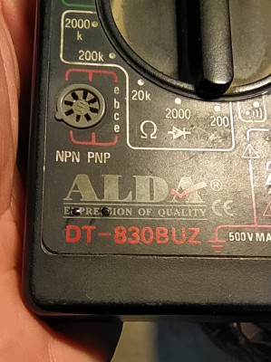

Админ интересовался... Как переделать китайский мультиметр под литий-ионную банку 3.7-3.8В вместо надоевшей кроны.
Делал себе такое в гаражик, поделюсь изобретением, раз интересно. Итак, что имеем? Мультик электронный на кроне, которую регулярно надо менять. А стоит она, зараза, нынче прилично! Но даже это не самое противное, а вот гадость в том, что может сесть она в самый неподходящий момент! Когда копаешься в гаражике с чем-то и интенсивно пользуешь прибор и вдруг замечаешь, что что-то идет не так... Какие-то показания странные, завышенные. Можно убить на мозговой штурм ситуации час, два... А ларчик-то прост! У тебя банально САДИТСЯ крона в приборе! И тот начинает брехать! Надо срочно бросать все и телепать за новой батареей.
В общем, надоело мне как-то все это дело и я задался целью: УЙТИ от кроны к чертям! Более того, перейти с батареи на аккумы, благо их сейчас навалом каких хочешь. Нужен контроллер заряда-разряда батареи - это не вопрос, на Али их аки грязи за копейки. Но 3..4В для прибора не вариант, а ставить 2 банки как-то не але... Плюс останется проблема №2 - прибор будет брехать при просадке напруги. Выход я нашел вполне простой: Бустер! Он-то и превратит наши 3..4В с контроллера в 9.0В, так необходимые нашему прибору.
Попробовал слепить "на коленке" эту систему - и ДА, оно работает отлично!
Что нам понадобится для реализации?
1. Прибор - тут все ясно. Любой, который у вас есть и живет жил на "Кроне".
2. Li-Ion батарейка. В идеале я хотел поставить 18650, но.. в моем приборе (он маленький) она никак не влазила и пришлось применить первую попавшуюся батарейку от мобильника, которая еще имеет вменяемую емкость. В моем случае под руку попалась NOKIA BL-4C.
3. Контроллер заряда/разряда банки. Я у китайцев беру вот такие: На чипах 4056, под MicroUSB, с защитой. Ценник - $1.4 за 5 штук. Кому интересно, например, ТУТ
Ну по факту их выгоднее брать по 10 или 20шт - будет дешевле. Если вы, конечно, будете их использовать не только для прибора. Можно и 1шт купить. Все "по нуждам", у китайцев выбор этих контроллеров очень большой.
4. Бустер DC-DC. Я использую на 3608, вот такой: Ценник - $1.9 за 5 штук. То же самое, цена гуляет от количества, продавца и т.д. Например, ВОТ.
У этого производителя есть плата за доставку. Но есть такой момент: если будете брать несколько лотов у него, то доставка будет одна за все и считается она обычно исходя из "минимальной"! Например, вы заказали 3 лота: у первого доставка $0.75, у второго 0.35, у третьего 0.68. В конечном заказе будет одна доставка за 3 позиции и она будет в нашем случае $0.35! В общем, разберетесь. Или купите у другого продавца. Win-Win мне просто понравился. Я у него брал не один раз всякие штуки и проблем не было ни разу.
5. Руки, голова, инструменты, желание, время...
Приступаем.

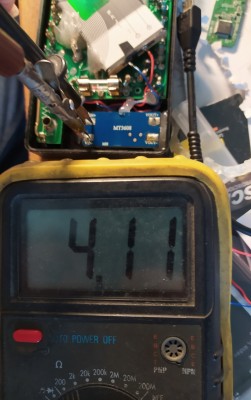

Первое, что нужно определить (после вскрытия прибора), куда все это воткнуть. Если прибор большой - там попроще... В маленькие, типа моего DT-830, к примеру, 18650 не влезет так просто, поэтому я решил от него отказаться и поставить плоскую батарею от старой Нокии. Тут сразу ремарка. ЕСЛИ вы используете 18650 - все гут, если аккум от телефона или еще чего-то, то сначала "верх" батареи нужно разобрать и удалить встроенный контроллер!! Вам нужна ТОЛЬКО БАТАРЕЯ, ее "+" и "-" и ничего лишнего, т.к. контроллер у вас уже есть!
В донышке (это верх, морда прибора), на месте кроны, я термоклеем закрепил контроллер, предварительно подпаяв к нему 4 провода и прорезав в бочине прибора отверстие для разъема MicroUSB и световодов к индикаторам.
Затем подпаиваем "на весу" (пока так!) хвосты в такой последовательности:
1. +/- "V IN" бустера к +/- (соответственно) "OUT" контроллера.
2. +/- батареи к "B+/B-" (соответственно) контроллера.
И выставляем бустер. Батарею желательно предварительно подзарядить, вот так: Это напруга на входе бустера. Все хорошо. Теперь перекидываем щупы на выход бустера и подстроечником выставляем так нужные прибору 9В. После этого можно подкинуть прибор к выходу бустера и включить его - дабы пошла нагрузка и выставить напругу на выходе уже "в рабочем состоянии", если это потребуется. Готово!!!
Теперь ОТПАИВАЕМ батарею и крепим на свои места батарею и бустер. Для прочности я сделал так: провода к батарее и прибору мягкие, а вот от контроллера к бустеру два штыря жестких (ножки от каких-то радиоэлементов). Их впаял в контроллер, укрепил его. Потом насадил на них бустер, припаял на нужной высоте и обрезал лишнее. И потом бустер по краям тем же термоклеем. Им же прихватил и батарею. Теперь укорачиваем на нужную длину провода от прибора к бустеру и припаиваем их. То же самое делаем с проводами от контроллера к батарее.
Остается уложить аккуратно провода и собрать прибор.

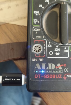

У меня получилось вот так: На левом боку прибора гнездо для зарядки: А на морде индикаторы заряда батареи: Как сделать световоды к ним? Да все просто. Перед установкой контроллера в корпус (когда уже сделано отверстие под гнездо для зарядки), укладываем плату на место и размечаем, где под передней панелью прибора будут находиться светодиоды (они на плате контроллера). Точно напротив них сверлим 2 отверстия (1-2мм с ушами хватит), затем заливаем их термоклеем и АККУРАТНО срезаем его с обеих сторон пластика (когда остынет, естесственно!) острым ножом (лезвием, или что у вас есть под рукой). Таким образом мы и световоды получим, и закроем отверстия от попадания пыли/грязи вовнутрь прибора.
Ставим прибор на зарядку. Горит красный диод: Синий диод. Зарядка окончена! Вот и всех делов!!
Что получаем в итоге:
1. отвязываемся от необходимости покупать батарейки;
2. нет факта "подставы" с уходом показаний из-за просадки кроны. При разряде аккумулятора ниже 2.6 (по-моему), контроллер просто обесточит выход и отключит прибор.
3. нет факта подставы "села батарея - надо бежать за новой". Достаточно просто подкинуть прибор к зарядке (МикроЮСБ не то что в гараже, даже в машине почти у всех имеется) и покурить (попить пивка) минут 10 - Банка зарядится достаточно для того, чтобы закончить начатое вами дело. Ну а потом уже можно дозарядить полностью.
Да, момент... Во время зарядки контроллер ПОЗВОЛЯЕТ пользоваться прибором, что тоже немаловажно. Если прибор внезапно "умер", дайте ему минут 5, чтобы батарея набрала напругу, выше порога отключения и контроллер снова подключит ваш прибор - можете им пользоваться, пока идет зарядка.
Я доволен результатом.
Кому интересно - повторяйте.
Удачи вам!

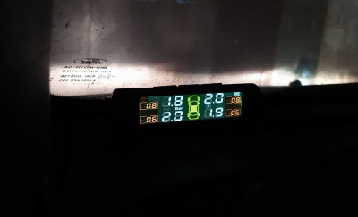

Приехала, наконец моя китайская посылочка с TPMS-ами ))) Больше 3 месяцев в пути, блин! С середины ноября ехала до начала марта... Бьем рекорды. Ну да ладно, это проехали уже, коробасы доехали!
Вот такая байда
Заказал с "внешними" датчиками. Да, куча минусов, знаю... Это и вес (~10гр), и возможность "скоммуниздить", и внешний вид, и т.п. НО внутренние - дорогое удовольствие, ибо придется брать 2 комплекта! Я ведь по сезону меняю колеса, а не резину. То есть пришлось бы ставить их в оба комплекта, а это уже ценник больше чем в 2 раза (внутренние еще и дороже сами по себе). Плюс внутренние "одноразовые", в них батарея издохла - и на мусорку, а тут CR1632 за $0,3 и поехали дальше. Короче, тормознул я на внешних.
Что могу сказать по датчикам... Брал я 4 комплекта (не только себе), и картина получилась такая:
1. три датчика показывают "одно", а четвертый "-0.1"
2. три датчика показывают "одно", а четвертый "+0.1"
3. два датчика показывают "одно", третий "-0.1" а четвертый "+0.1"
4. тут вообще в одном батарейка дохлая пришла, так что я с ним тестов и не делал толком..
Что еще забавно. 2шт пришли с одной версией дисплеев, два с другой... Если присмотреться, видна разница в размере цифр температуры. Плюс один комплект явно отличается от трех других, иная партия, поди. Там 2 отличия:
1. резинновые кольца под крышками датчиков - белый силикон, у трех других комплектов черные резиновые колечки явно более тонкие.
2. в меню "сброса" набор цифр... Предполагаю, что версия прошивки. В одной CA 01, а в остальных CA 02. Оставил себе эту "эксклюзивную" )))) С СА 01 и силиконовыми прокладками )))
Но в общем, я доволен. Девайс прикольный. Подзаряжается от солнца, через 5-6 минут покоя "засыпает", выключая экран. Просыпается от хлопков дверями (если тихонечко - не реагирует), движения кузова, даже от запуска мотора (специально проверял - работает!).
