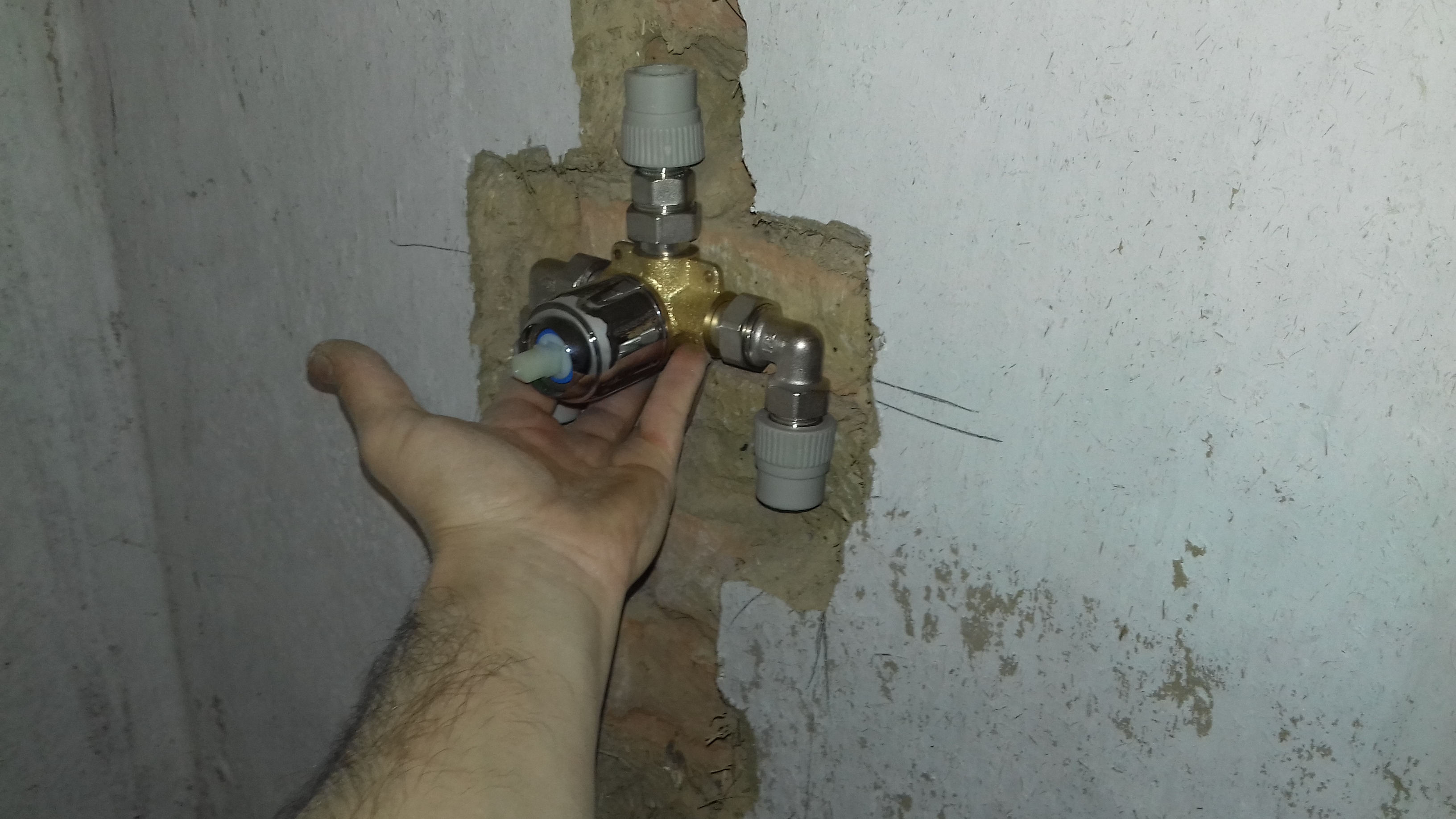

:thumbsup: да и кстати, краники на хв и гв всей ванны я втулил! Воооон в самом углу. Американки закручивать неудобно, но надеюсь не придёца их там часто-крутить. А эфыект кранов налицо - трубы в ванной не доведены, а хв и гв на-кухне и на-улице уже идёт по новым трубам! :thumbsup:
Отправлено спустя 2 минуты 28 секунд:
:fear: всётаки решил для удешевленич и простоты и компактности использовать пррэкраники на-неответственных участках. Так - на всяк.случай. это на душевую лейку одну - на смеситель. Под ванной влеплю. Прям вровень со стеной. И оч вероятно поставлю такой кран на инсталяцию. Вдруг када-оо придёца менять штатный кран на геберите.
