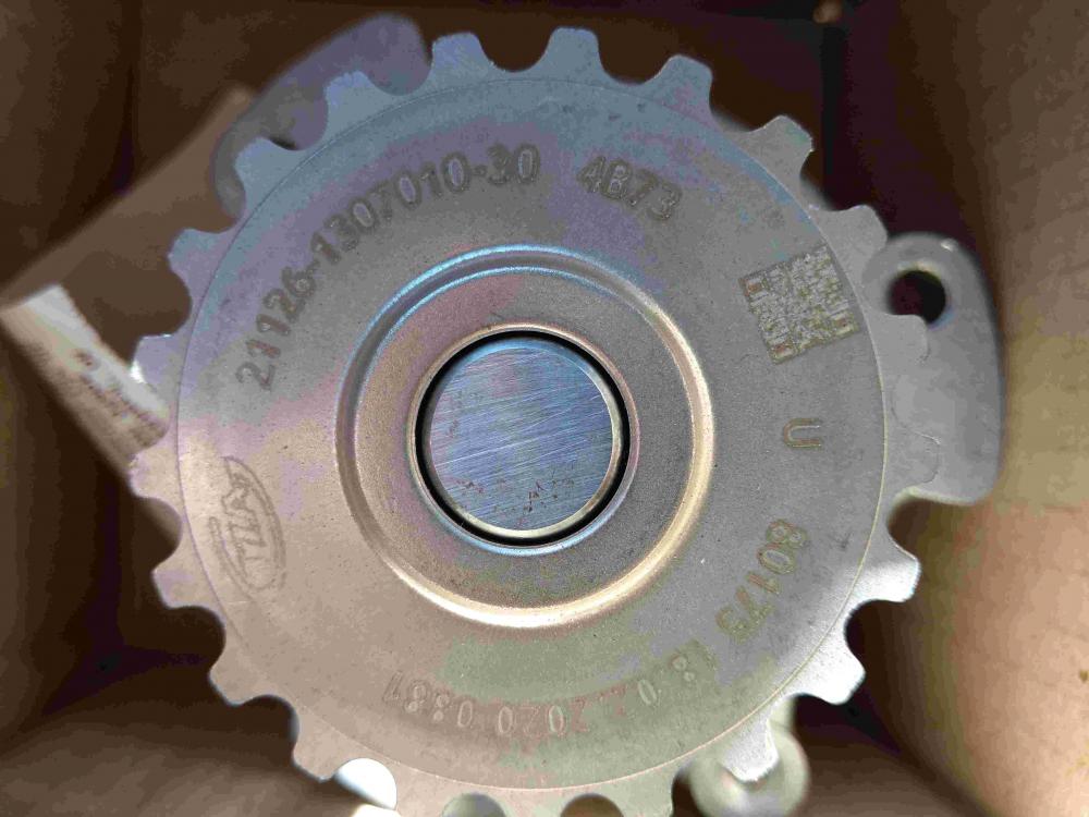

Непрочитанное сообщение Василь » Вт окт 13, 2020 18:59:32
Если кого интересуют помпы, которые устанавливаются на конвейере (кат.номер 21126-1307010-30 (до марта 2019г. номер был 21126-1307010-10), то их можно приобрести у оф. дилеров Лада. Цена от 2000 до 2500р. в зависимости от региона. Больше нигде они не продаются. Это именно конвейерная деталь. Купил такую по наводке одного хорошего человека у своего ОД за 2150р. Продаются они в обычных картонных коробках. В коробках Лада-Имидж обычно лежат помпы 21126-1307010-82. Это детали производства УММ. Самый дешевый вариант.

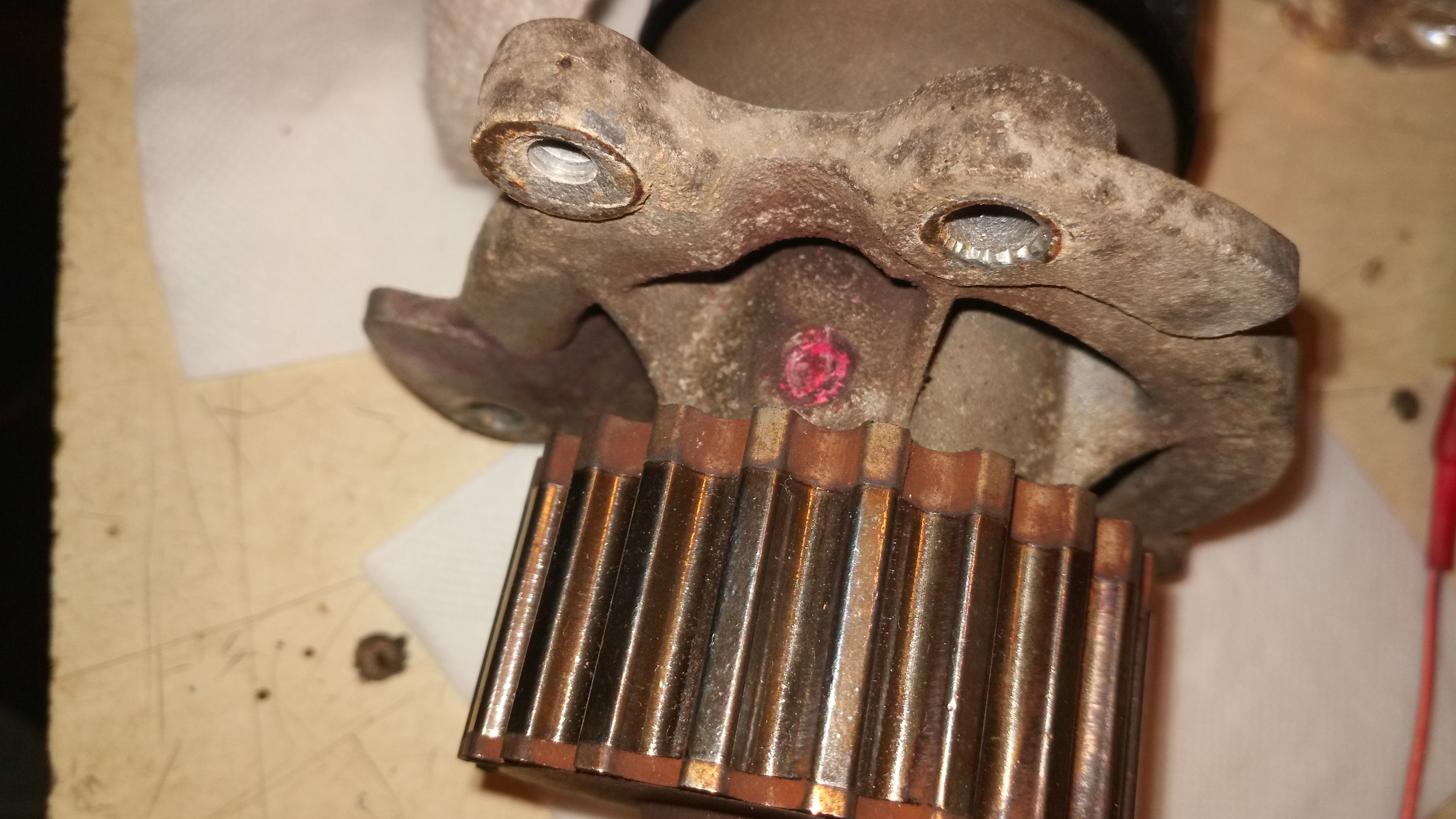

Непрочитанное сообщение четвёрковод » Ср дек 02, 2020 20:34:06
Докатал дольц , потекла помпа теперь даже на стоянке, не вращаясь.
Самотёком за день половина СО слилось, до уровня помпы.
Снял её.
Ломать будем?, смотреть что внутри.

Непрочитанное сообщение четвёрковод » Чт дек 03, 2020 15:35:10
Чт дек 03, 2020 11:20:27
Да просто Саня всё своими руками перещупал, вот и не боится.
Да, снимал её, смотрел, крутил руками.
Люфта нет, шума нет, ремень работает ровно.
Подозревал как вариант прокладку, но замена прокладки не помогла.
В то же время всё капало вниз, ремень сухой, в кожух ни капли антифриза не попадало, вот и ездил спокойно.
Только уровень ож на контроле держал.
За последнюю неделю утекло 5 литров, ну и наступил край, дождался...
Сообщения: 42219
Поблагодарили: 5096 раз
Ролики, ремень ГРМ, помпа приоры и десятки
Непрочитанное сообщение Буйный » Чт дек 03, 2020 17:20:45
Когда ссальник начинант ссать, он начинает вымывать смазку с подшипа, даже герметичного типа, а дальше ждём клин.
Непрочитанное сообщение четвёрковод » Чт дек 03, 2020 19:14:52
Да это понятно, но видимо ещё не всё вымыло.
Вот отмыть, дать кому в руки, крути - люфти, нифига, как новая крутится.
А, так это, разломлю и посмотрим.
Уже снял, остался один шаг )
