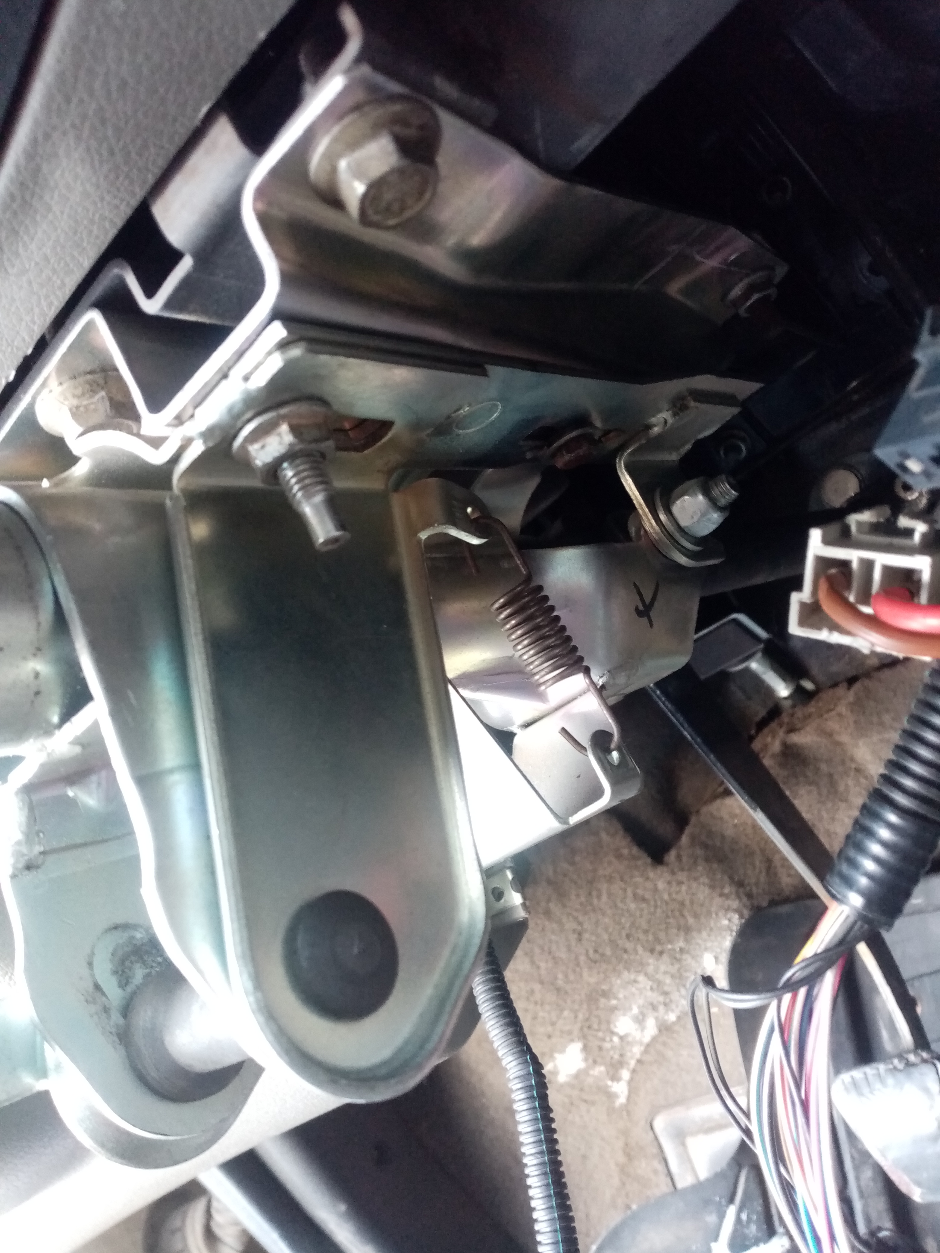

Окончательно умер ЭУР. У меня на машине установлен печально известный махачкалинский агрегат. Какое-то время он работал со стуками, потом вырубился с ошибкой датчика момента. "Калина" с отключенным ЭУР превращается в убитую телегу. Усилие на руле особо не напрягает, а вот увеличенный люфт делает рулёжку слишком напряжной.
Пробежался по предложениям как новых, так и б/у усилителей, и понял, что эту сумму лучше потратить на новое лобовое стекло и страховку. Плюс прикупил ГБЦ в идеальном состоянии, ещё и расточенную с облегчёнными клапанами. У моей проблемы с направляйками, а также приличный люфт в колодцах толкателей. К лету думаю её поставить вместе с нестоковым распредвалом.
Начал искать рулевую колонку от Гранты/Калины без ЭУР. На новые неадекватный ценник, в среднем 5 т.р.,и до кучи нужен кронштейн-переходник. Последний вообще редкий зверь, хотя под заказ кое-где попадается. Забил и ездил месяца 2, пока не подвернулся вариант за 1.5 т.р. за оба необходимых компонента. Человек купил пустую "Гранту" и постепенно внедряет в неё недостающее :D Каждому своё, как известно.
Процесс пересадки недолгий, самым сложным оказалось снять руль (w00t) У колонки в отличие от ЭУР один карданчик, вместо двух, и резиновая демпферная муфта. Рулёжка острее, чем на отключенном усилителе, да и на включенном мне лично не нравилось, пустовато как-то.

отказаться от усилителя это очень странное решение

Dogfighter, у тестя была калина 1 без эур и с 1 пб, нормально ездила и рулилась, ну тогда я на 2107 ездил :D

Rickrose, это усилитель от меня отказался. Неисправность датчика момента не лечится в большинстве случаев. Запчастей нет, ЭУР считается неразборным. Девайс дорогой, да и не нравилось мне, как он на калинах работает. Может, в "Гранте" что-то изменилось. Помер Максим - да и чёрт с ним.
Отправлено спустя 8 минут 10 секунд:
Препод48рус, верю, у отца Гранта лифтбэк без ЭУР - прекрасно рулится.

Препод48рус, в них уже калужский ставили или корейский. Они безредукторные, в отличие от махачкалинского. Отсюда у него люфты и стуки. Ещё у махачкалинского есть интересная особенность - он от 24 вольт работает. Авиаторы же проектировали:)
Преобразователь 12/24В стои́т?

Буйный, да, когда с тестером лазил, удивился, увидев напругу 23.9В. Устройство довольно сложное, и это рулевое всё таки. Знаю, что ошибку датчика положения ротора лечат пропайкой или заменой оптопар. Что датчик момента иногда отказывает из-за перетёртых проводов. Другие поломки в электронной части это уже уровень нелохого радиотехника, к которым я не отношусь.
