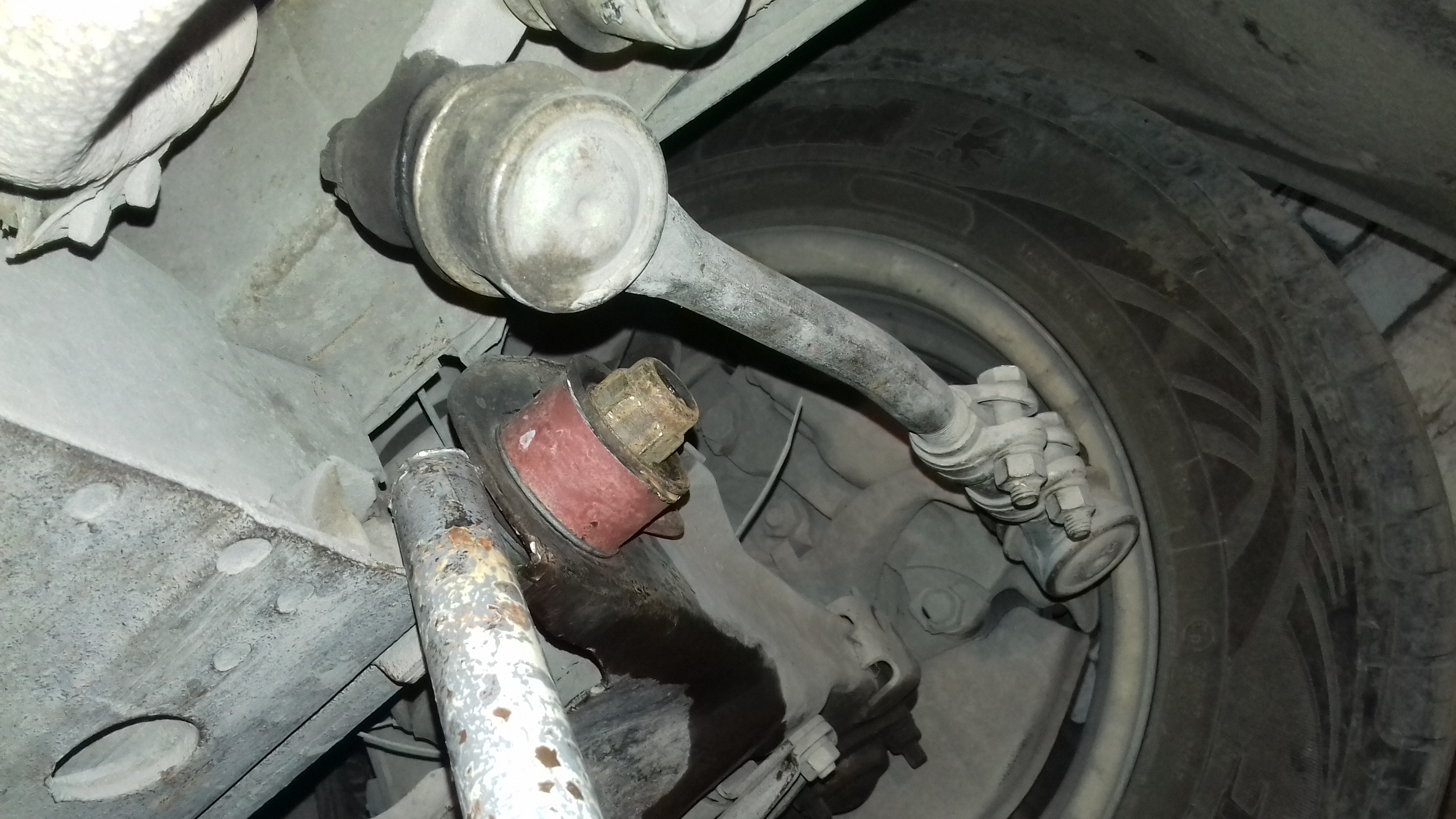

:cigar: заменил на правом колесе нижние сайленты. Один уже по шайбе бил. Рычаг кстати удареный и на 5 мм типа короче. Потому один сайлент и не садится на-место.
Заменил при помощи не хитрых приспособлений даже не снимая рулевую тягу. Норм короче. Один сайлент сам вылез легко, тот шо наполовину сидел. Там на правом колесе похоже нелавно установленным верхним сайлентам тоже подходит кирдык. опять. На низ взял в ближацшем магазе балаково Тадем. А на верх с инета брал . Поштучно вроде. Или комплект верхних. Забыл я.
