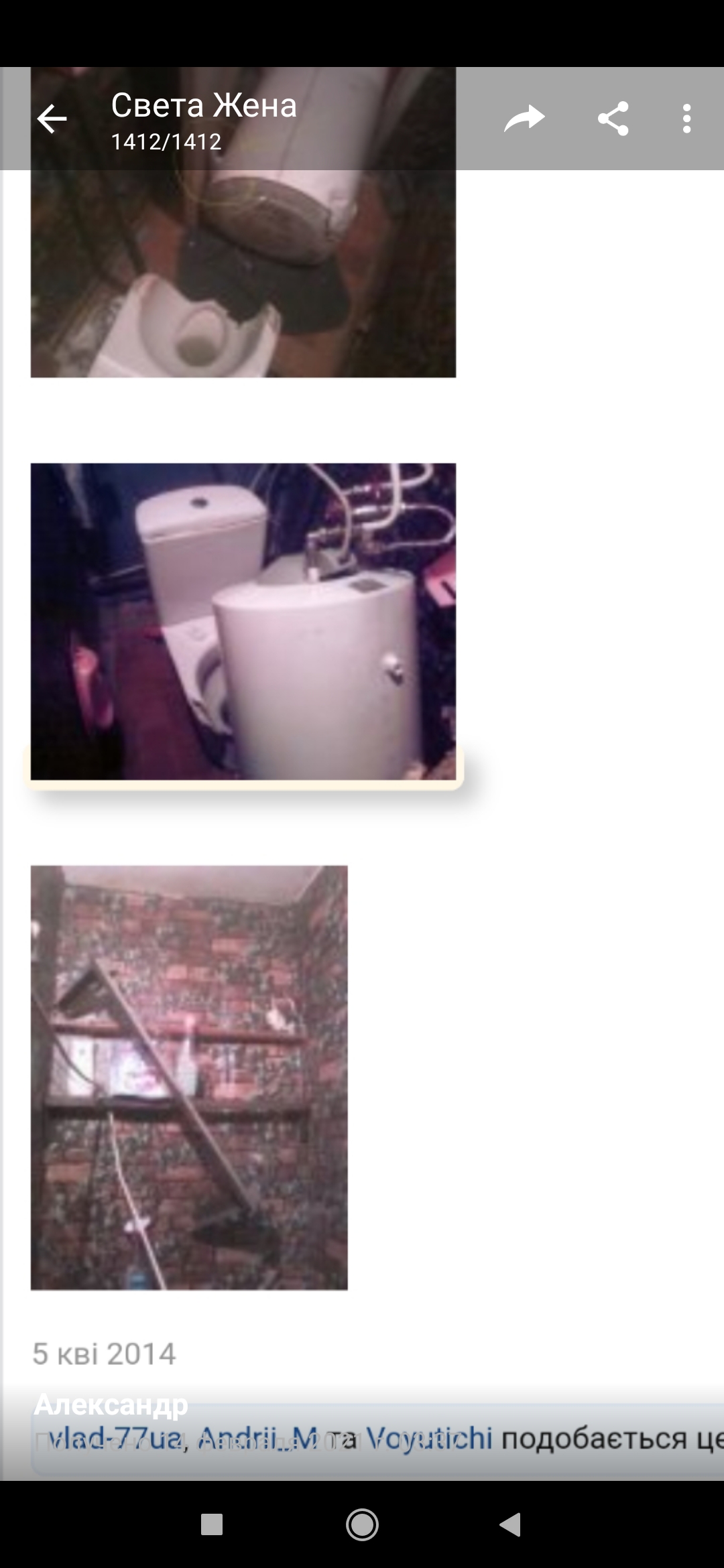

Бойлер меняли. Ох и намучились . Раз 5 вешали снимали. подгинали, подрезали. Подключение труб переделал. Да и висит он стрёмно. Но не упадёт. :fear: сняли бойлер, а там хрест. :pinch:
Отправлено спустя 3 минуты 34 секунды:
Там железный кронштейн обшитый гипсом и плиткой. К кронштейну приварены и всверлены крюки с прута. Хорошо шо Горение не взяли - там вобще б не стал.

такэто я доваривал и укреплял тот кронштейн железный после падения бойлера первого!
Кстати. Нашол инфу. Оказуется бойлер упал в 2014 году дето в марте. Короче новый бойлер аристон прожил не 3 года, а 7. Если б я это сразу узнал, то не заморачивался с выбором и подгонкой другого бойлера, а купили б точно такой же. Хотя есть плюс в этом новом с сухмми тэнами - он мощнее и его чиститт не надо почти. Ну мож через года три-5 залезть анод заменить!
Кстати! Выходит тот аристон шо упал и стоит у меня щас в работе - ему уже 14 лет! И работает! :thumbsup:
