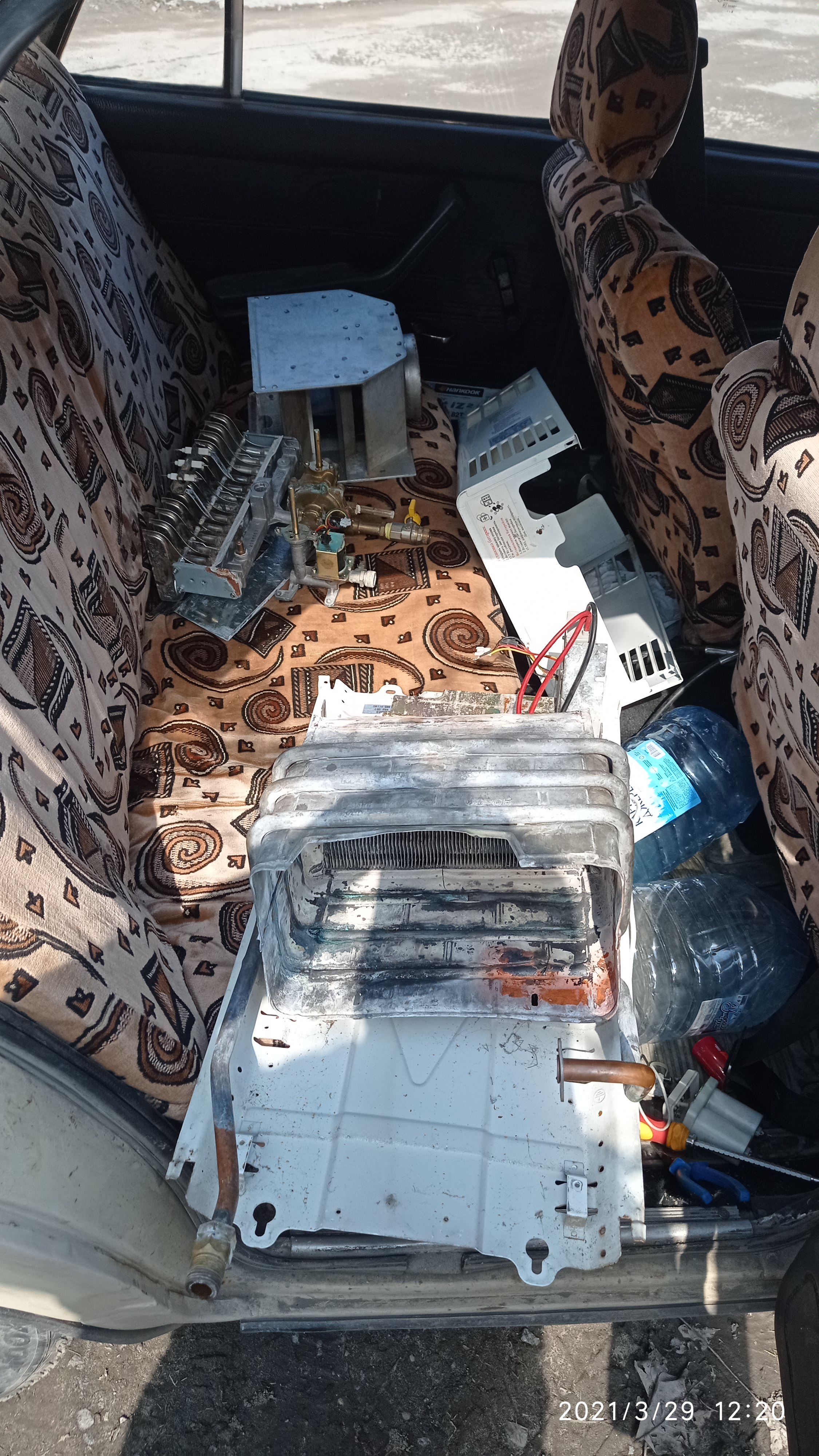

А я тут колонку вскрыл. Три утечки. Лёд порвал. Два места кадато рвало и паял хтось обычным оловом и держало. щас сдал паять холодильщику. Горелкой он паяет. Проблема в гидроблоке. Его распёрло. И такой части нет в продаже. Правая есть. Левой нету. Ггг.
И ещё одну колонку раскрыл. Там 5 утечек на реплообм!. Тоже лёд. LOL
это у народа на дачах что ли колонки стоят? Откуда там лед то? Неужто в хате минусовая? :fear:
Непрочитанное сообщение X-TAZ » Вт мар 30, 2021 20:21:15
Котёл и колонка в летней кухне. В помещении нет радиаторов! Отключили газ газовщики. Хозяева на работе. На сутках. минус 20 мороз. И капец. Это по одной колонке например.

Вскрывал вчера гидроблок колонки, в которой 5 трещин на теплообменнике, так там тоже :P на гидроблоке паяно. :confused:
