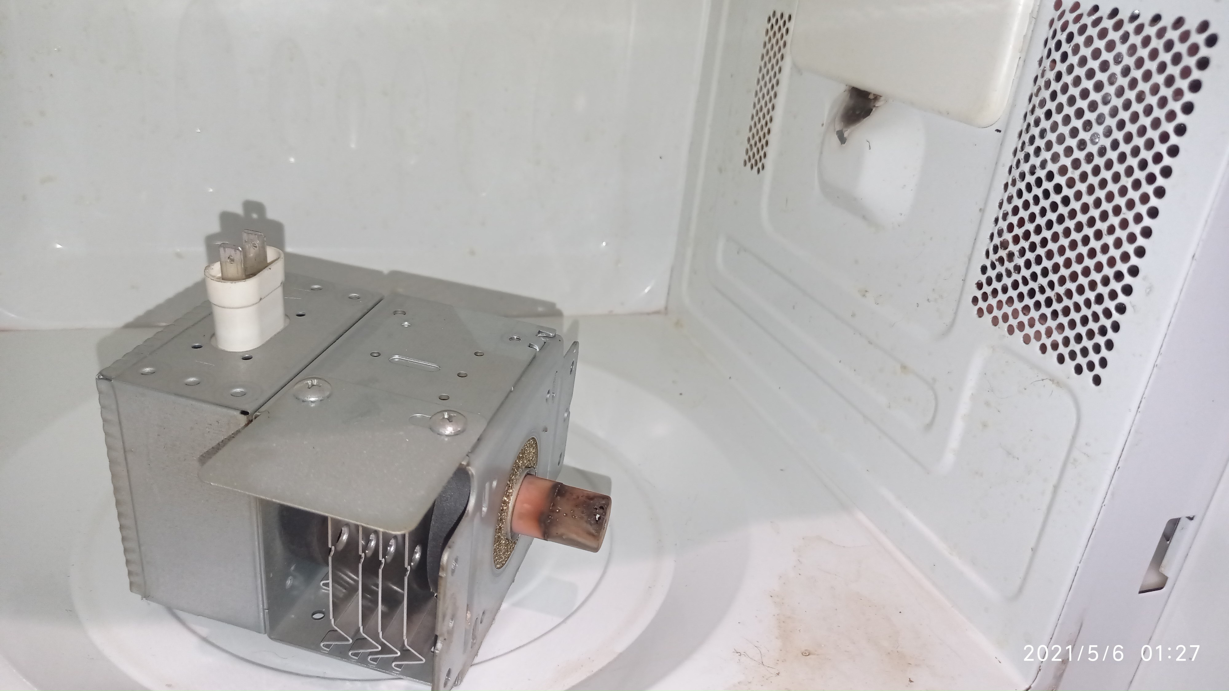

А у меня микроволновка лж искрит опять начала. Причём сильно. Крышка пластиковая у неё на выходе магнетрона и краска ниже крышки погорела чёрным. Буду разбирать. Наверное и колпачку пипец. А колпачок вон из конденсатора делают или из батарейки! или из напёрстка!
Отправлено спустя 2 минуты 2 секунды:
отакое у меня по виду. Дпже сильнее пригорело уже.
Отправлено спустя 6 минут 20 секунд:
Отправлено спустя 12 минут 32 секунды:
А вот шо у меня на фото. Колпачку попа. И вобще оказуеца уже такая грязная микроволновка на корпусе жиры позатекали. . .хотя в камере я мыл не раз уже. А раза три. Гг. За лет 10

отредактировал. Искрит. Уже заказал ковпачок с инета. 48 грн. Плюс 35 буит доставка. Може точно нада было с конденсатора вырезать. . .
Знакомый говорит шо краской с балончиа покрасил-примерно там, де у меня и через год опчть отпала краска. Я от лумаю чи мож серебрянкой там мазнуть, но она ж токопроводящая. Там же пыль люминия! Наверно обычной эмалью белой и гуд!

Непрочитанное сообщение гость » Чт май 06, 2021 12:18:31
У меня закрыто пластиной из слюды. Там, где она пригорела, греется. Надо повернуть пластину. Это первая пластина, не считая родной.
Бытовые электроприборы - Советы - Секреты - РЕМОНТ
Непрочитанное сообщение X-TAZ » Чт май 06, 2021 15:02:41
Да бывает и слюда
