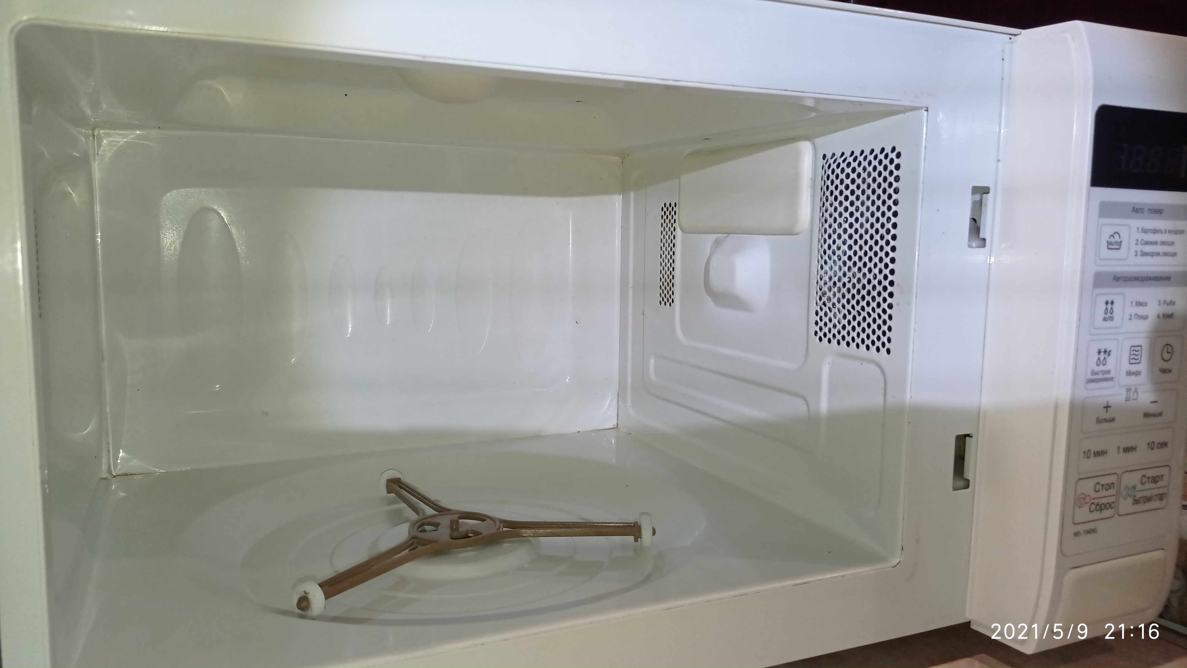

Непрочитанное сообщение X-TAZ » Вс май 09, 2021 19:40:58
:fear: отмыл, отдраил. Подкрасил. Заменил колпачок, который ещё и укоротить пришлось на 2 мм. Краска с баллончика, акриловая. И грунт ьыл акрил. Посмотрим насколько хватит.
С колпачком вобще дыбилизм вышел. :pinch: :pinch:

Микроволнуха кстати запустил работает моя. Не искрит.
Знакомый говорит шо тоже с балончика крачил там де искрило, а краска через год опять облезла. Я так понимаю шо искрить начинает из-за облезшей краски, а уже из-ща искрения прогорает колпачок. А раска облазит от того шо там жиром заливает стенка и краска перегревается и лущица!

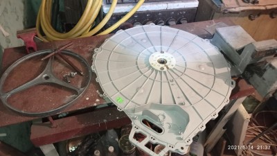

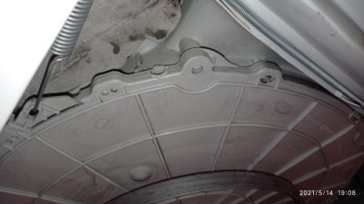

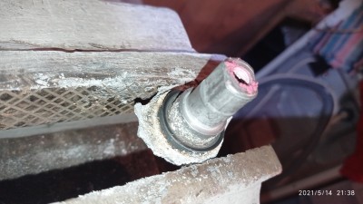

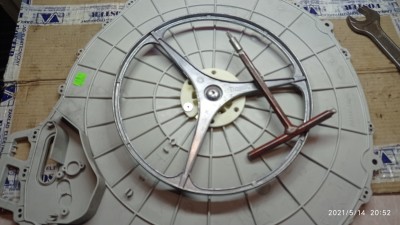

:fear: у племянницы разобрал. Баоабан отпал с одной стороны. Вроде фланцы в продаже е сть. но пока не могу шкиф открутить! У чувпка помню оакой открусивали- шляпку оторвало! :yucky: ну тут пилить можно- вал всёоавно мнять. Хорошо барабан разборной! Токо 4 типа пломбы были спацки на крышке бака! Паялтником нагрел и сорвал! Вскрыл!

Непрочитанное сообщение X-TAZ » Пт май 14, 2021 20:12:59
Открутыв в тисках. -и запчасти нашол. https://zapchasty.org.ua/p1374347943-fl ... abana.html

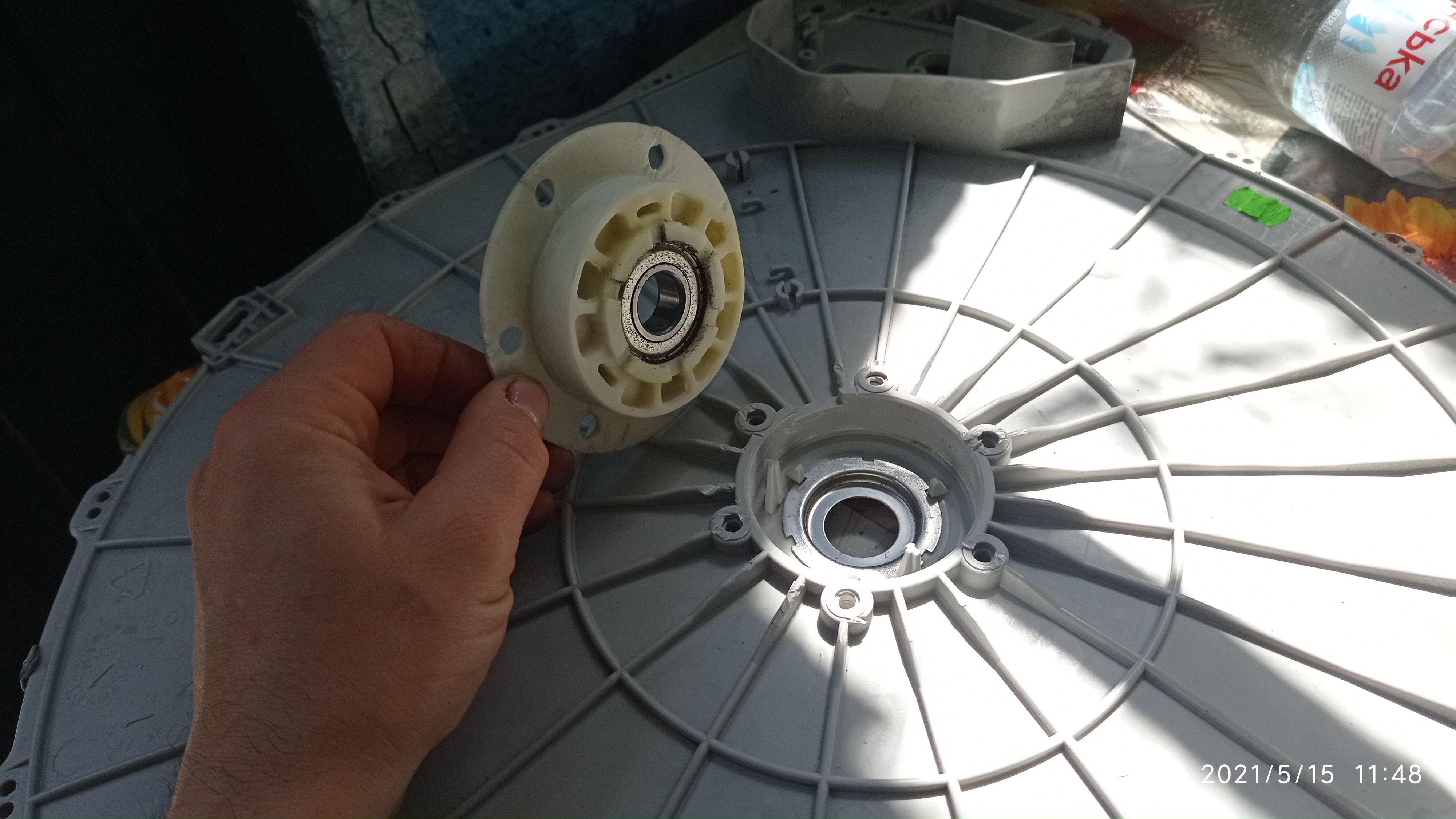

На вид в стиралке подшипн нормальные. Токо люфтит шкив. Наверно заменю. Без корпуса без ступицы. Чисто подшипн и сальник

:fear: Тю. Так а подшипник отсюда с пластика не вынимается
Его токо если вынимать то вырезать нада. Короче его если менять, то всборе в обойме. такшо подшипники пока не трогаем. Они ещё норм!-
Отправлено спустя 2 часа 19 минут 26 секунд:
Это вобще не сложный ремонт. Но есть нюансы. Например шайбочки не подставлять при прикручивании фланцев
