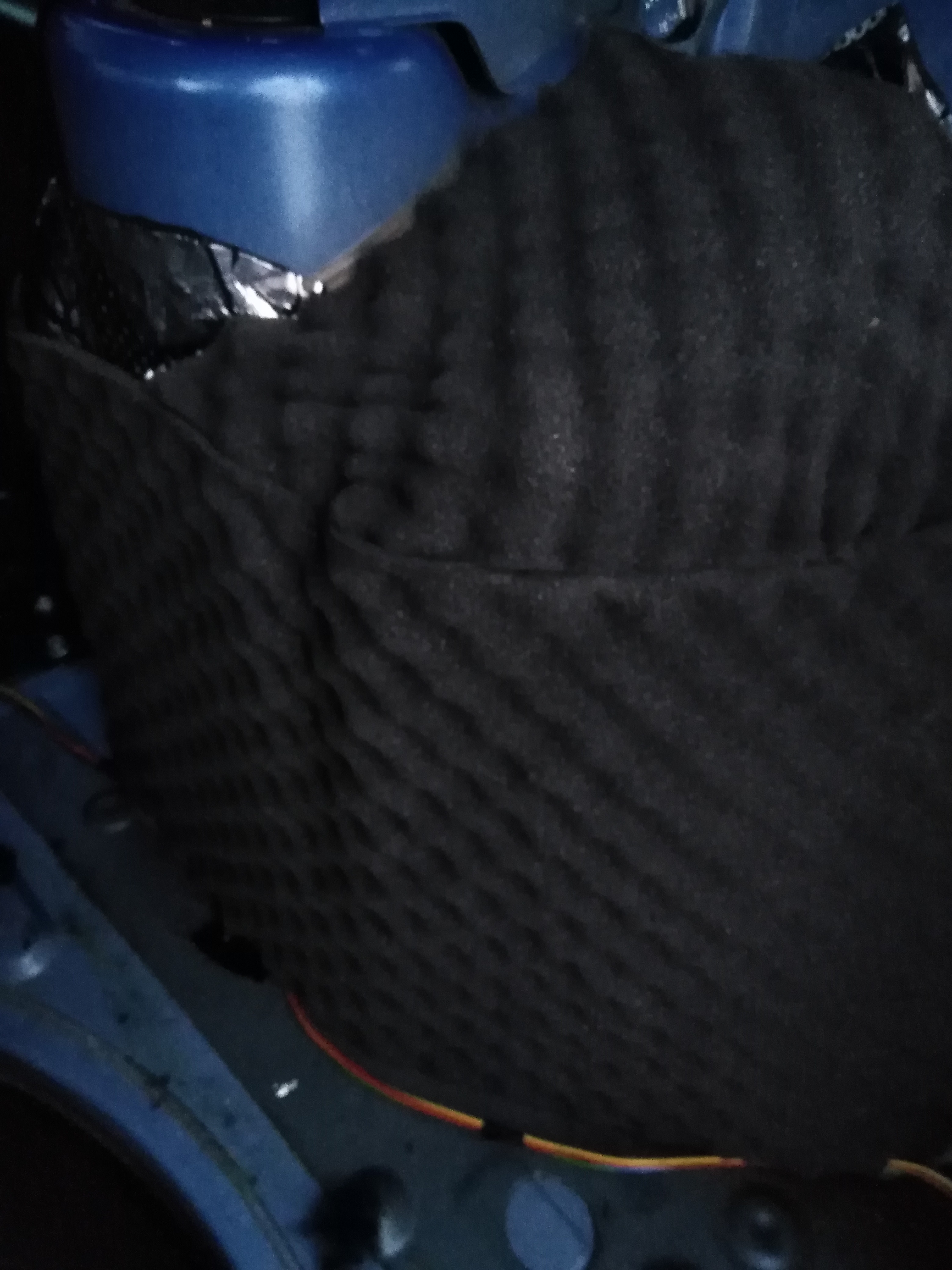

Решил немного пывысить уровень комфорта: снял обивки сзади и в багажнике, вибры с завода на полу достаточно, на арках минимум. В багажнике шумоизоляция приклеена к обивке. Арки и некоторые части пола закатал виброй стп 4 мм. На него сверху герметон а15 от шумофф. На пол барьер микс от sgm, как-то писал про него, комбинированный материал: вибра, звукопоглатитель, звукоотражающая мембрана. Листы 800х500х6 мм, вес 2 кг. На пол багажника, под задними сиденьями, тоннель и полы сзади ушло 5,5 листов.
На пластиковых элементах с завода шумоизоляция.
Все собралось обратно нормально, субъективно данный материал значительно лучше предыдущих, что использовал. Теперь надо заново разобрать переднюю часть и добавить его туда, плюс добраться до всех сверчков в панели, да еще крыша :D
полы сзади закленны, лист на лючке для бензонасоса откидывается
вид на барьер микс с торца
левая арка закатана виброй 4 мм
пластиковая обивка задней стойки с заводской шумоизоляцией
шумоизоляция на обивке багажника
вибра на арке с завода
шумоизоляция
арка в герметоне
заводская шумоизоляция под сиденьями

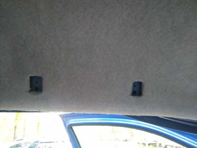

Прикрутил очечник к металлу саморезами :psih:

Крышу осматривал? :psih:

А был на чём?

Думаю, пластиковые вставки, которые раздалбываются и не держат нормально.

На предыдущих поколениях были предусмотрены гайки в металле кузова. Потом их упразднили.

не было его, Алексей опять опередил :xa: , оптимизировали минус две закладные, очечник убрали даже из люкса
Ср май 12, 2021 16:06:18
там идет типо перфорированной трубы, жесткость, чтобы пройти насквозь нужно саморез 60 мм длинной :psih:, закрутил 4,2х25, метал там где-то 1,5 мм толщиной, держится нормально, тем более на пятаках на очечнике два направляющих уса диаметром 5,5 мм, под них отверстия плотничком, в целом он и без саморезов держался :D
Ср май 12, 2021 17:06:00
все пластиковые вставки в кузове гранты есть в любом магазине в продаже за копейки, при раздалбливании просто можно заменить вставку без напрягов
Ничего себе!

точнее смогу сказать только когда сниму потолок и возьму в руки штангель
