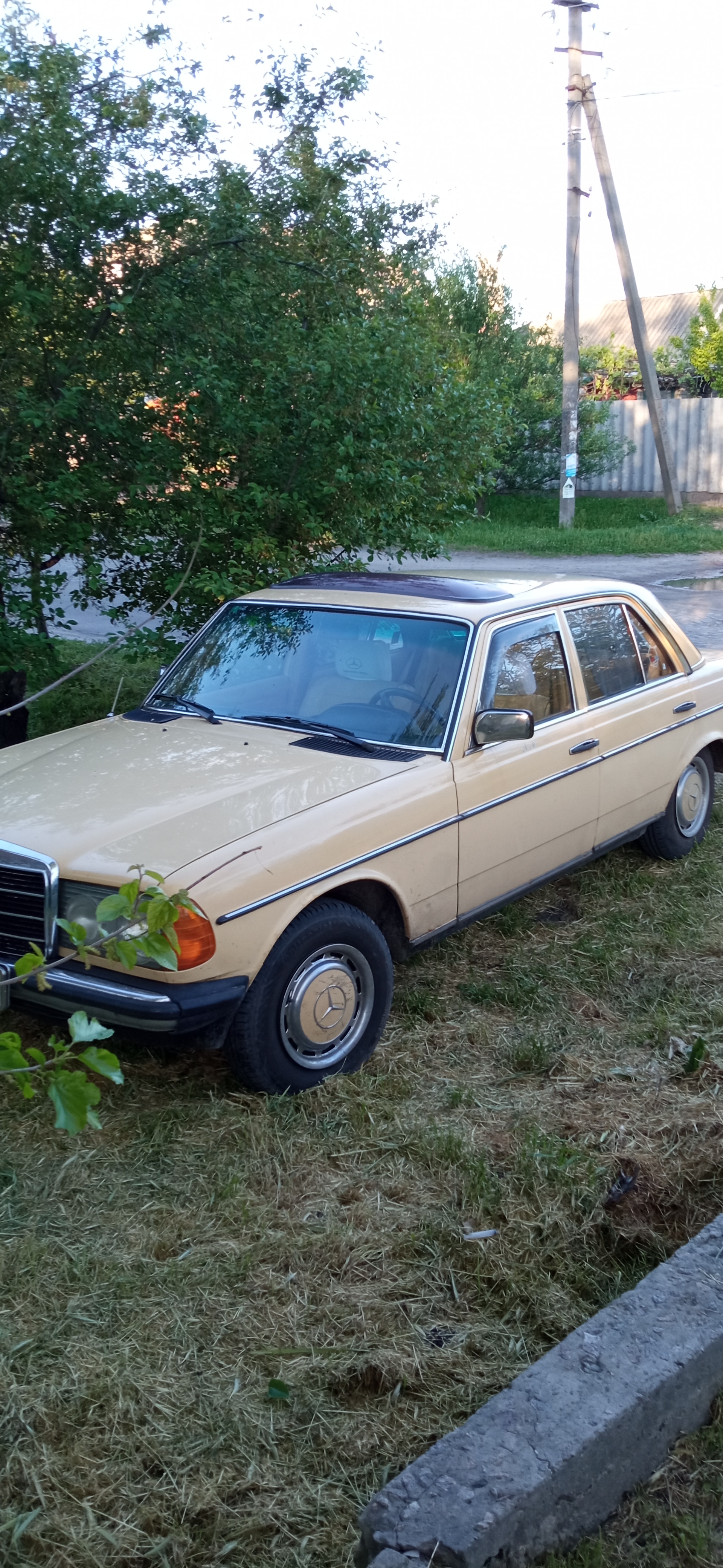

И так! Что мы имеем: под капотом дизель OM616 2,4 л.- один из самых удачных от Мерседес. Двигатель миллионник, да и лвигателей таких много не только на легковых, но и на микроавтобусах. КПП механика, к ст., передачи не втыкаются, они включаются переводом рычага в нужное положение. по электрооборудованию все скромно: печка, магнитола, ПТФ встроены штатно в блокфару. Салон кожаный, бежевый, не затяганый, не затертый, чехлы из кожзама. Сухого веса 1500кг
Отправлено спустя 1 час 7 минут 30 секунд:
А теперь о плохом. Двигатель не глушится от замка зажигания, приходится открывать капот и глушить рычажком на топливном насосе- с этим вроде разобрался. Не работает подсветка - сделал. Не идут часы- сделал вроде, но еще не проверял.

Толя, так отлично выглядит.

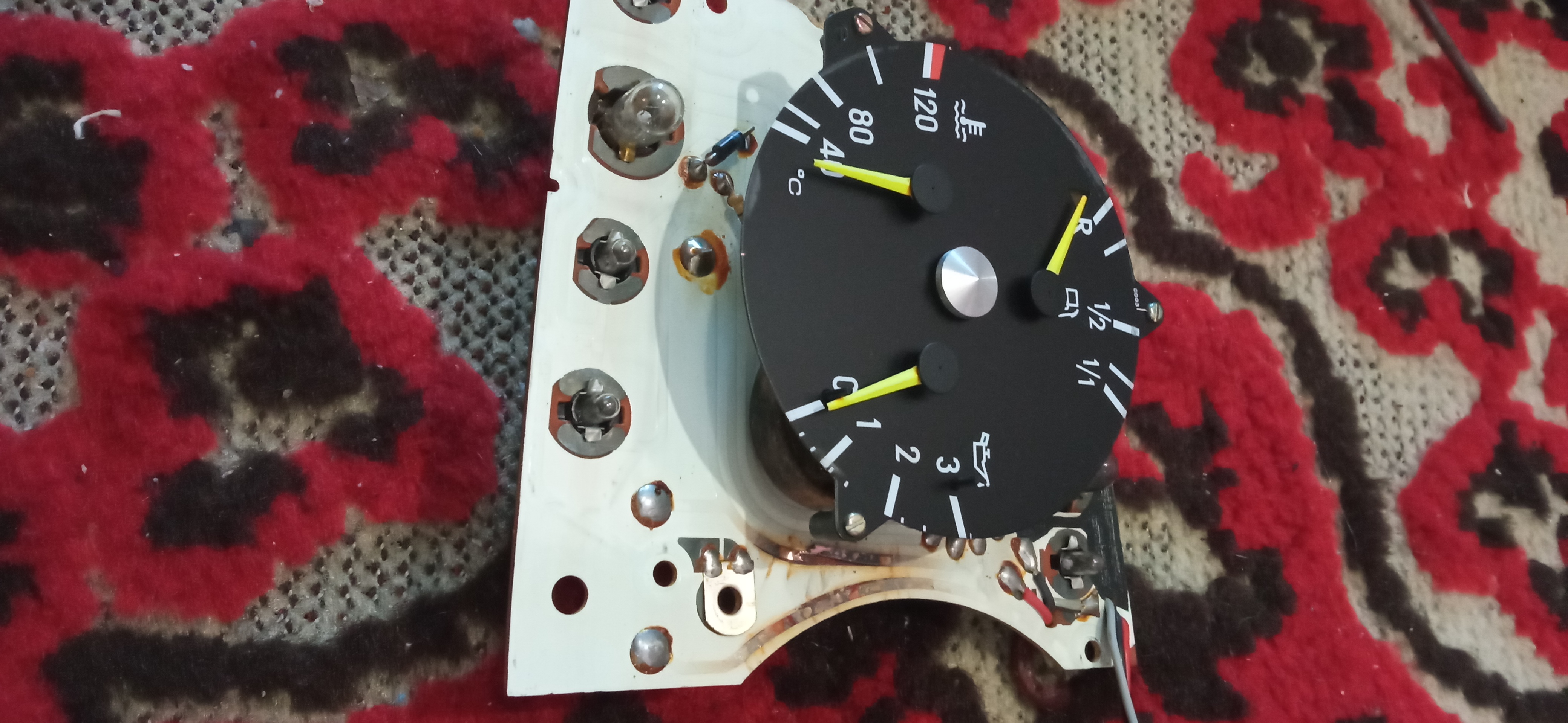

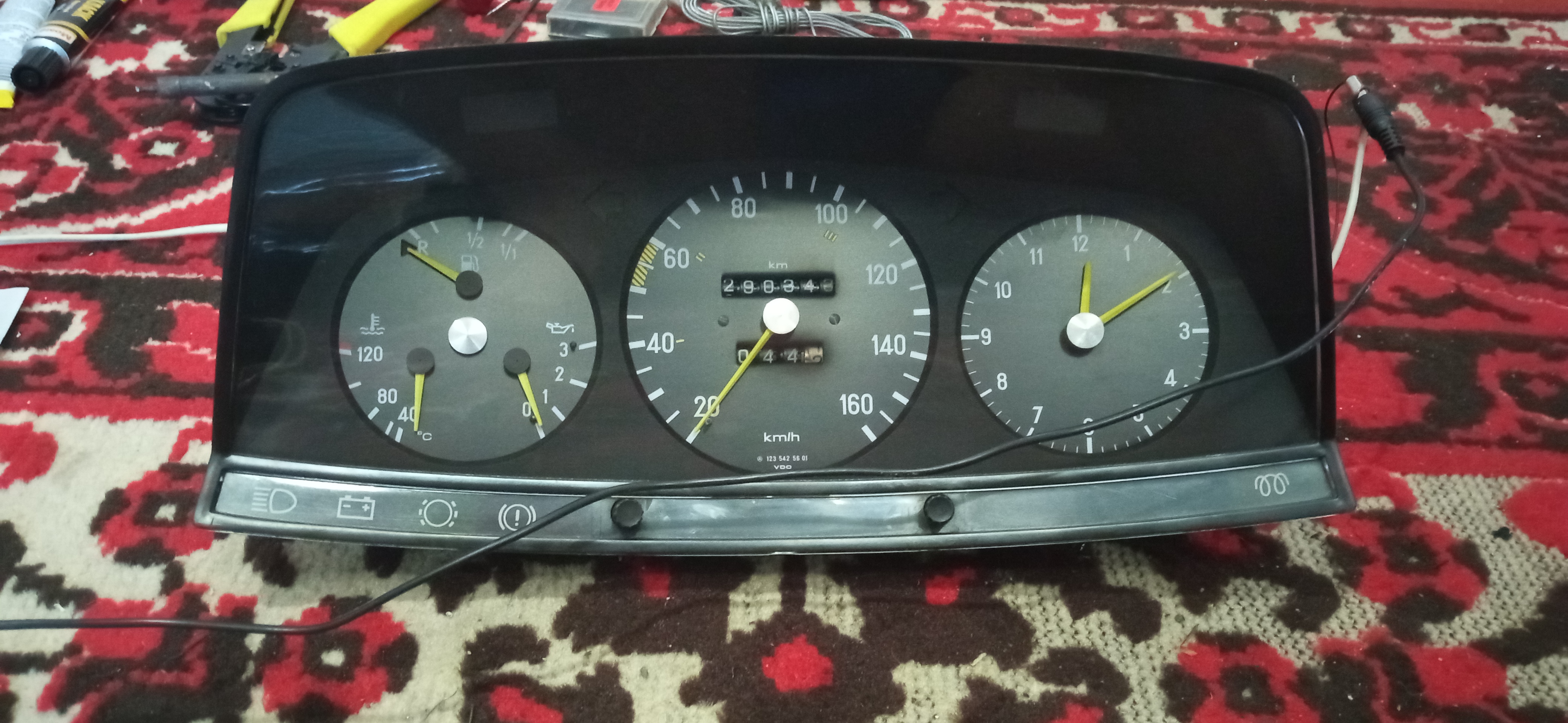

приборка. ремонт.
Отправлено спустя 4 минуты 34 секунды:
ну и результат. часики тикают, лампочки светят :)

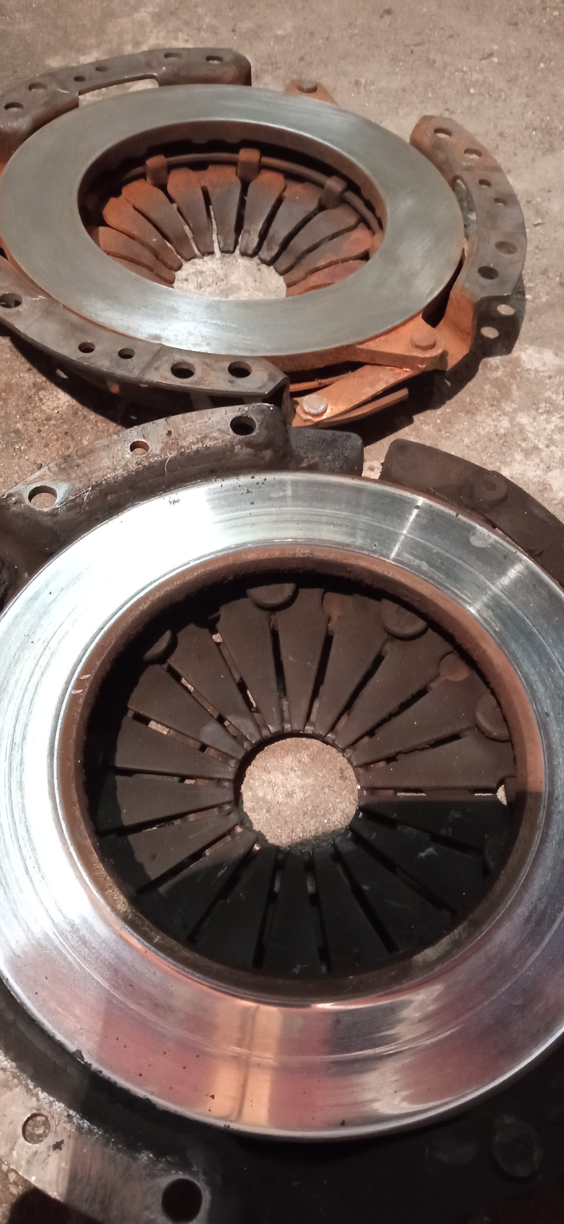

Непрочитанное сообщение Tolik2402 » Пт окт 15, 2021 10:20:23
Всем привет! Давно не писал, да и машинка ездила исправно, а это так сказать доездились :) Замена сцепления. Глядя на корзину с пауком и стертые до заклепок диски поневоле понимаешь что это еще заводское, а срывающиеся со щелчком болты только подкрепляют эту уверенность. Все прошло как обычно.... Открути, разбери, собери, сними, поставь. Так как машина попала в цепкие руки молодого поколения, я только ассестировал: подавал ключи, говорил прд руку разные там советы и придерживал коробку, ну и немного крутил болты и гайки :)
