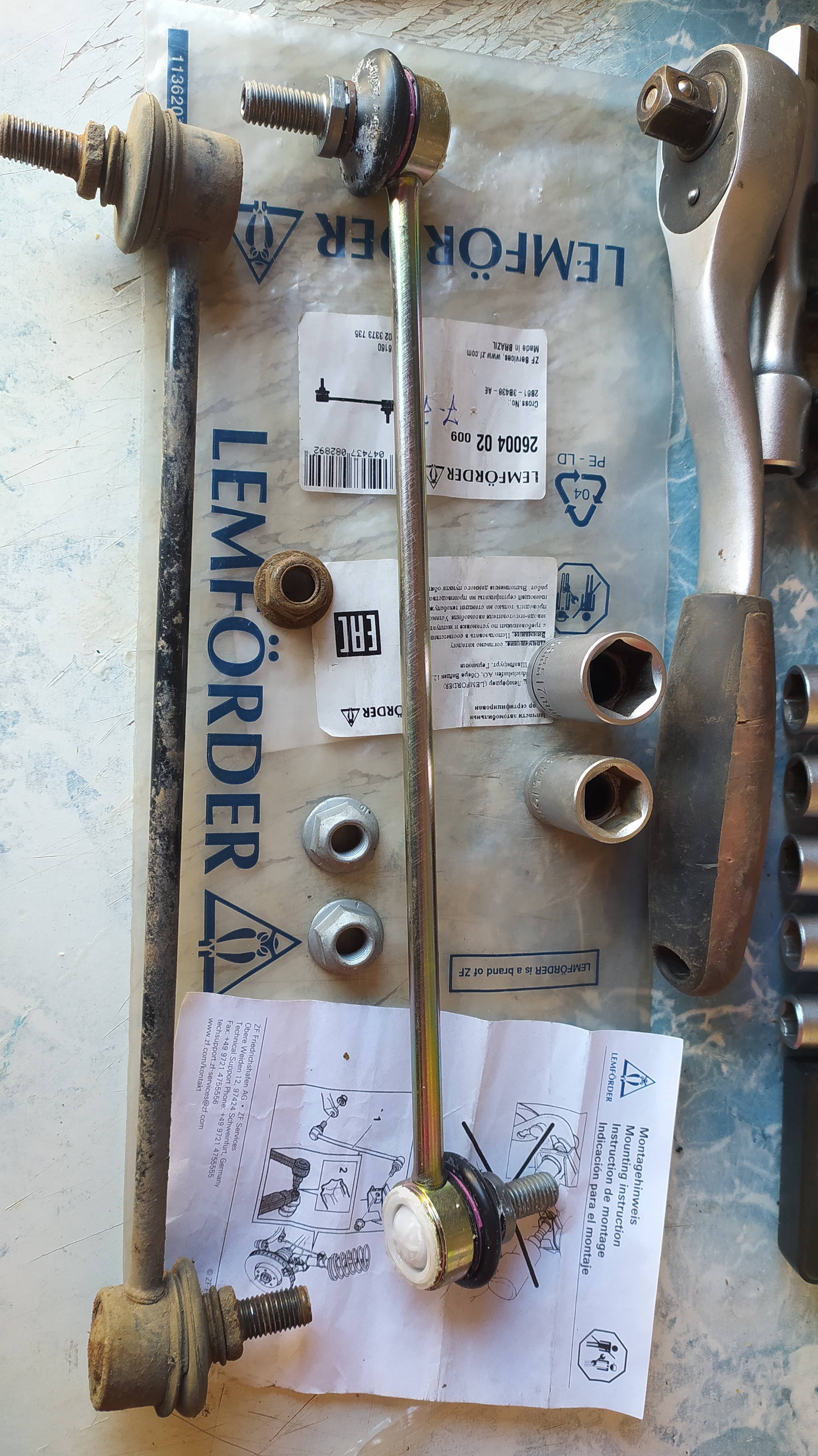

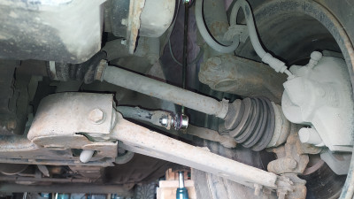

Ещё в мае поменял, наконец, гремящую стойку стаба. Достала, зараза.
Поставил Лемф.
Делов на час с пивом и перекурами ))
Старая и новая:
Все, наступила тишина в подвеске. :thumbsup:
Вскрытие. Вот и причина стуков:
Сопутствующие инструменты ;)

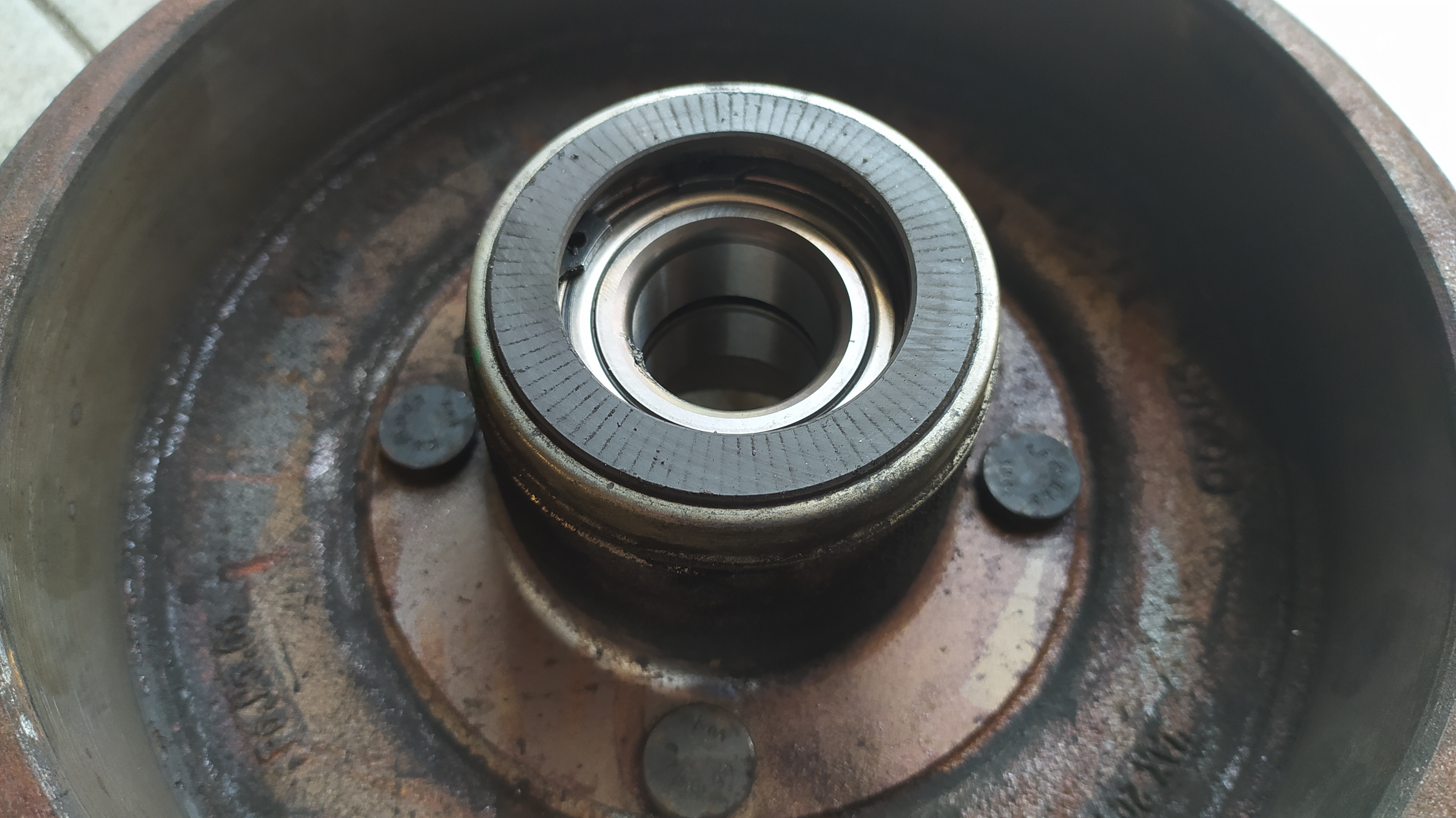

Решил сделать развал (не делал уже года 2-3) - всё-таки путь не близкий...

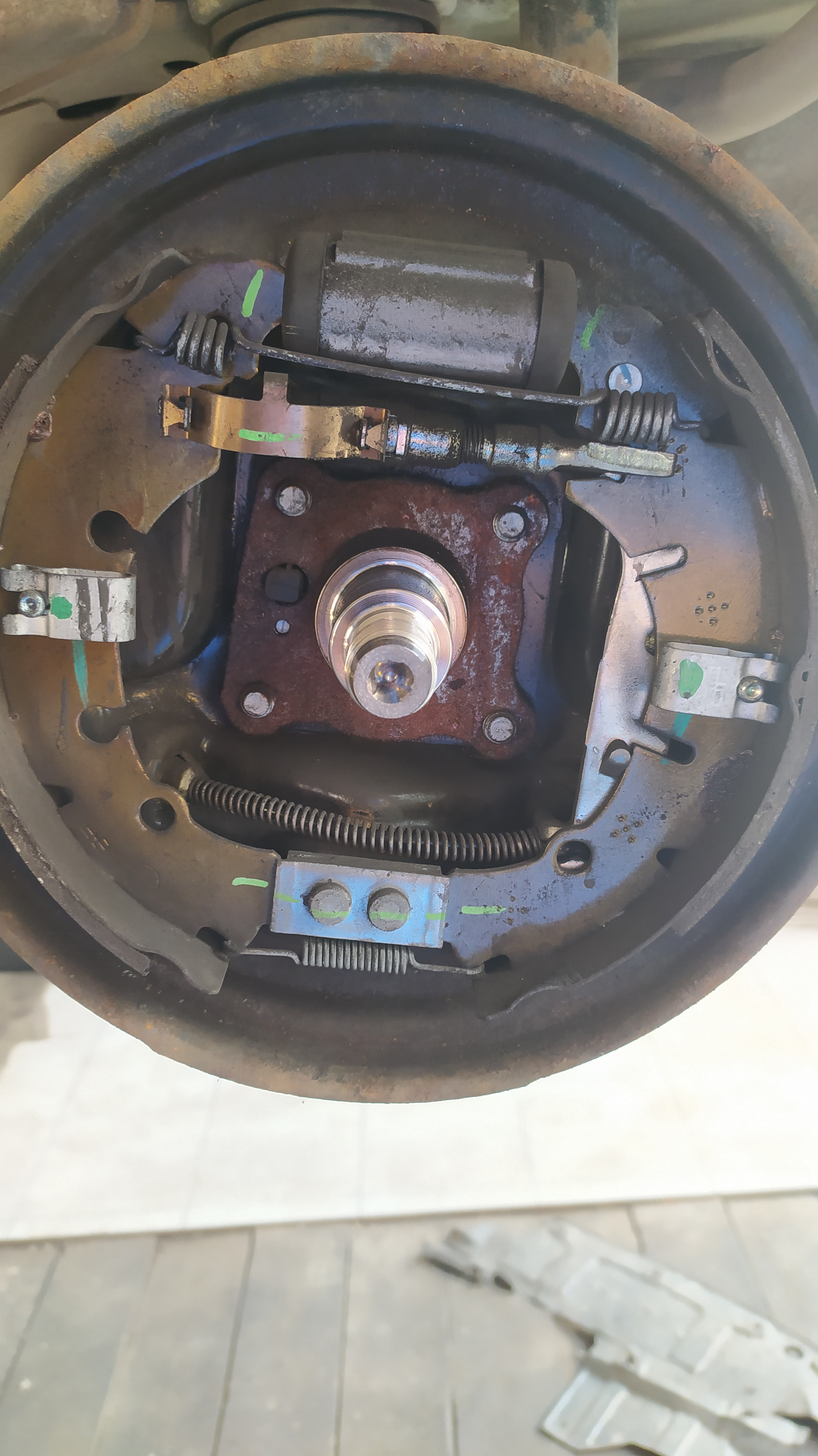

Развал показал, что состояние ИДЕАЛ и ничего делать не нужно! Но вот диагностика ходовки перед этой процедурой выявила "косячок" : начал шуметь задний левый ступеничный подшипник :look:
Пришлось поменять. Новый взял SKF.
Колодки LOL
Ну и барабан с новым подшипником и родным "колечком" АБС.
Ездил на СТО к дружбану старому, ибо спец есть спец, а у меня пресса даже нет ...
Оригинальная "напоминалочка" (w00t)

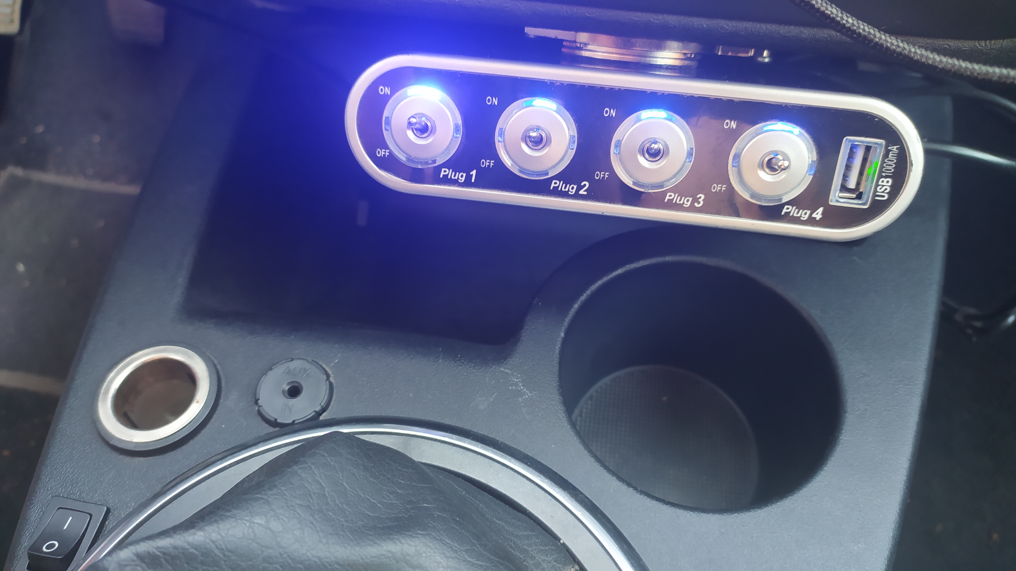

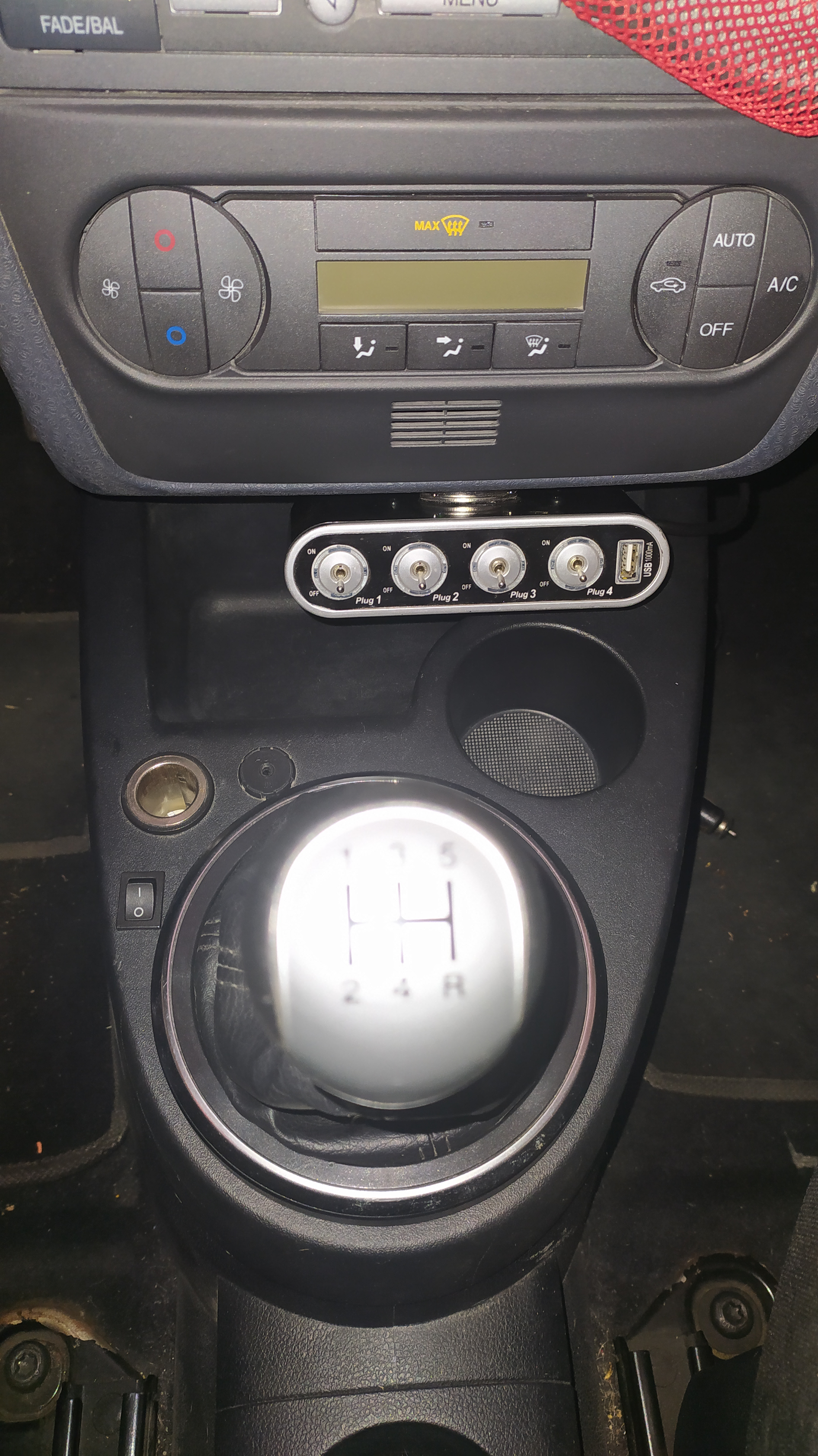

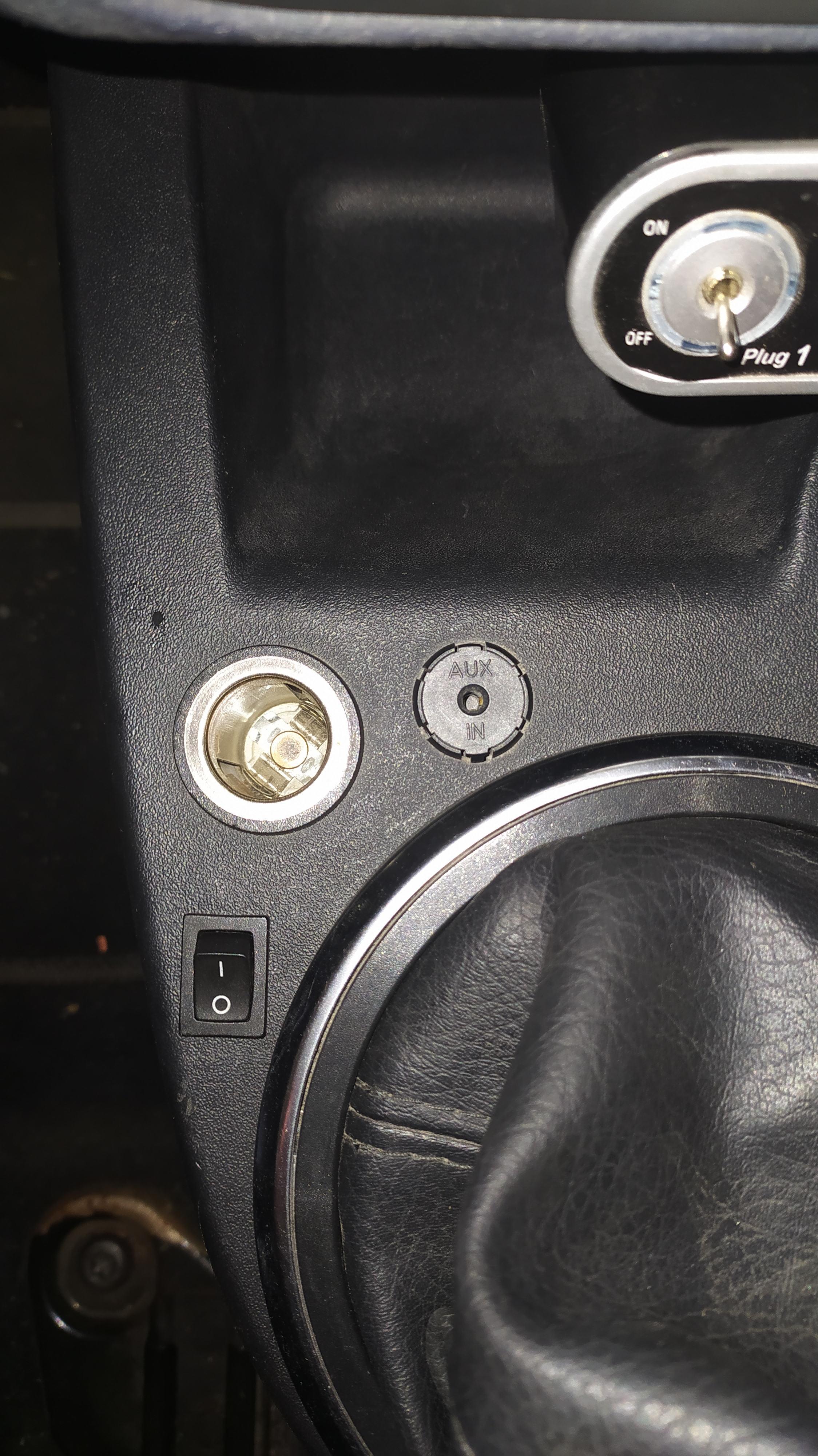

Ну а теперь о колхозе... Достало меня тыкать хвост разветвителя прикурок (см.выше) в гнездо прикуривателя. У меня же именно прикуриватель, а не розетка под девайсы... Ну вот решился, наконец, запитать сей разветвитель по-людски.
Чудесно зашел выключатель от БП компьютера )))) Вот такой:
Итогом доволен, вполне:

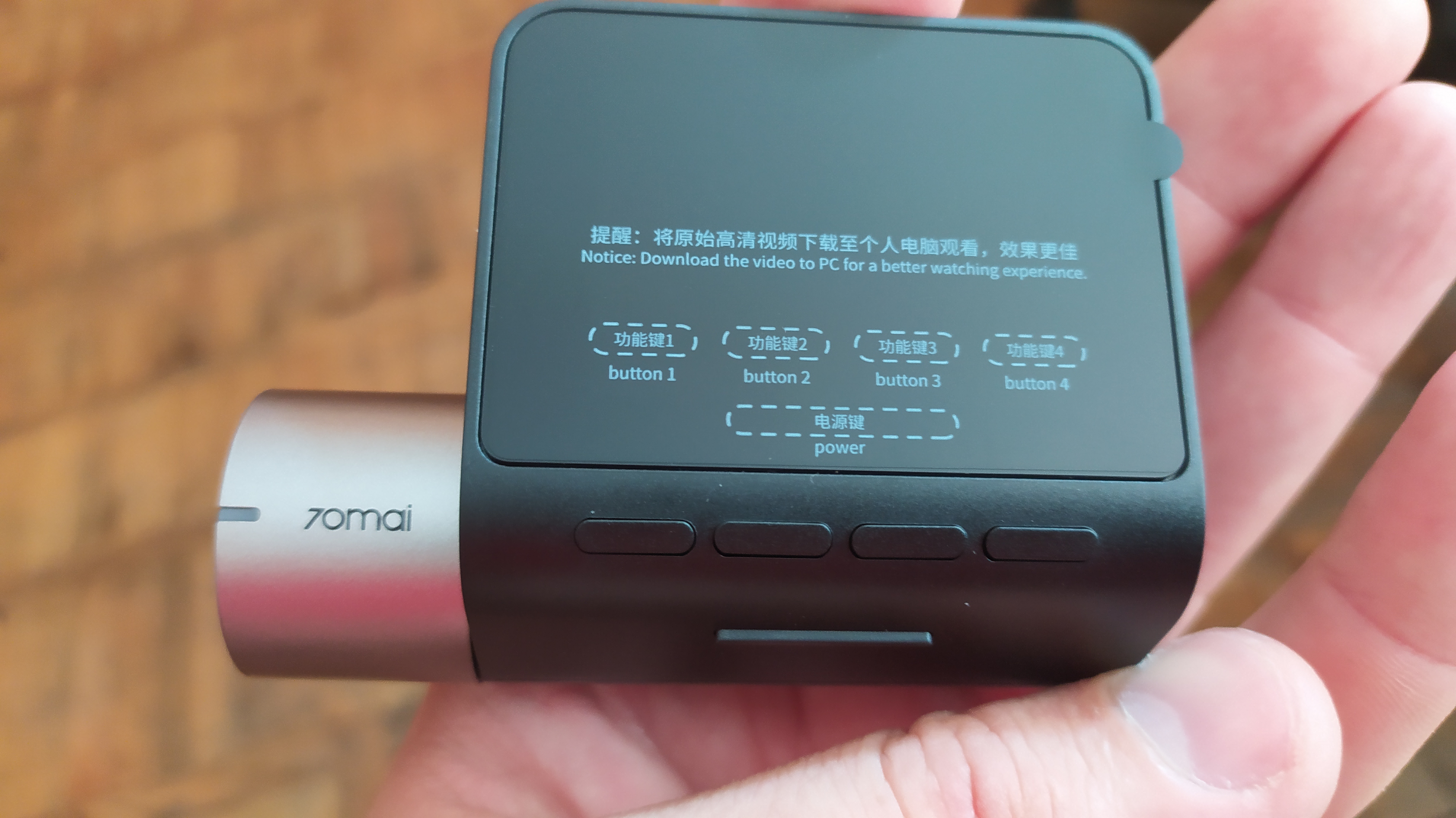

Ну и, собственно... Обновка. Из-за которой (в том числе) я и делал нормальное питание... Достал меня мой старый регистратор, купил себе "на дорожку" к отпуску вот такой регик
Знакомьтесь: 70mai Dash Cam Pro Plus+, или, по-простому, Dash Cam A500S:
Пока проходят стадии тестирования и настроек. Видосы попозже... :beer2:

Привет, Юр. Сто лет, сто зим))
Опасное расположение выбрал, упадет монетка и замкнет. Не зря практически все прикуриватели стоят горизонтально, да еще и с наклоном вниз.
Randall's Frozen Ford
Непрочитанное сообщение Randall » Сб сен 04, 2021 23:45:17
Сб сен 04, 2021 17:44:00
Привет! Погодь, Ден... Ты про что? Гнездо курилки возле ручки КПП - это ШТАТНОЕ, я его не ставил. Просто раньше в него ширял "четверник" (что на фото, с переключателями и синими диодами) - в него уже девайсы (там выхода вообще сзади, и почти горизонталь). Возле ручки я только выключатель поставил и все! Теперь "четверник" питается не через гнездо штатной прикурки, а оттуда же, но БЕЗ РАЗЬЕМНЫХ СОЕДИНЕНИЙ и через выключатель.
Отправлено спустя 1 минуту 59 секунд:
Насчет монетки идея, кстати, верная. Я думал над тем, чтобы это безобразие чем-то прикрыть. Но подходящий колпачок "пока не придумал". :hitro:
Непрочитанное сообщение Йожык » Вс сен 05, 2021 4:20:31
А, вот оно что. Я думал, ты это гнездо через выключатель поставил. Его можно закрыть заглушкой в виде муляжа прикуривателя, бывает штатно на некоторых машинах.
Непрочитанное сообщение Randall » Вс сен 05, 2021 22:55:35
ненене... гнездо как было девственным с завода Германии, так и осталось. Да поглядим, подберу что-то. Думал штатную прикурку на место вернуть (лежит в гараже непользованная без надобности), да потом не стал. Мало ли, малой нажмет да обожгется. Придумаю колпачок. :palcheg:

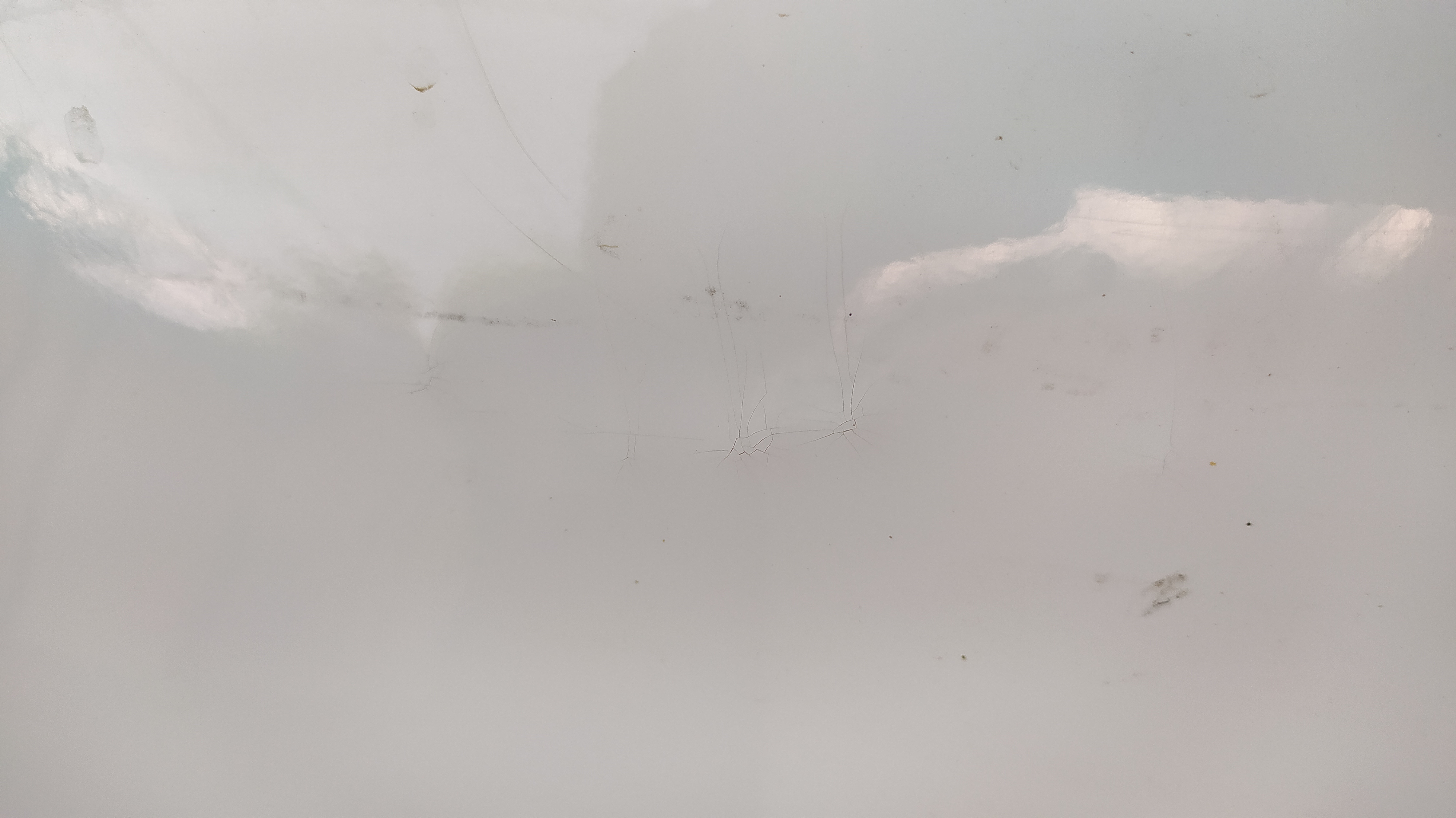

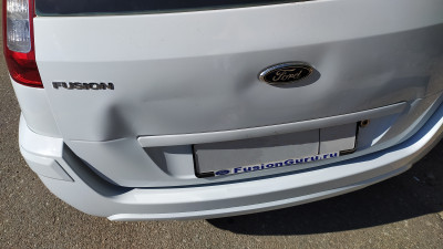

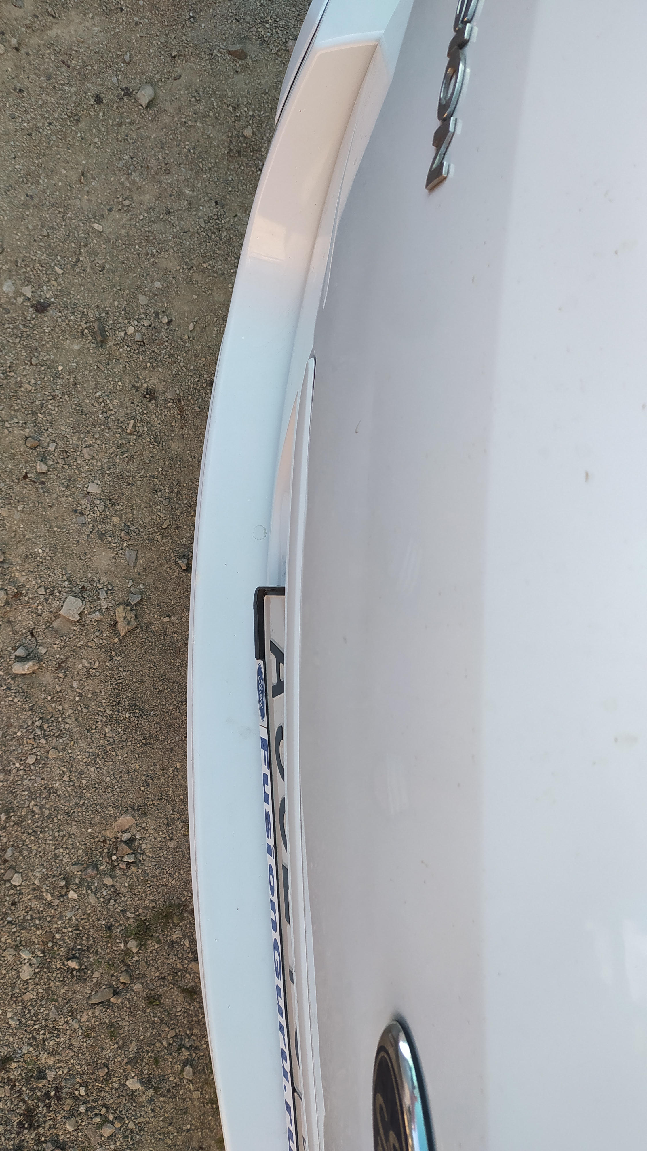

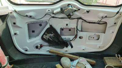

Вчера пришлось пробовать силы в рихтовке, ибо багажник открывался-закрывался тяжко, дверь немного "выпрямилась", посему упиралась нижним торцом в штырь замка на кузове.
Набор юного рихтовщика ))
Немного повеселее стало.
Но есть и косяки, увы.
Неудачно в этом месте простучал, вылезла пара паутинок :( Где-то попал таки уголками деревяхи.
Сейчас торец двери если и цепляет немного за штырь, то явно не так, как было. Дверь закрывается нормально. Остальное будем думать, как устранить уже дома.
