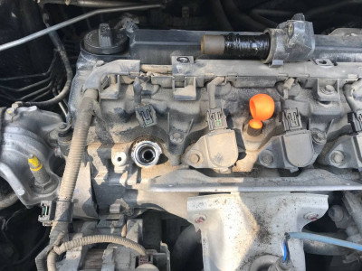

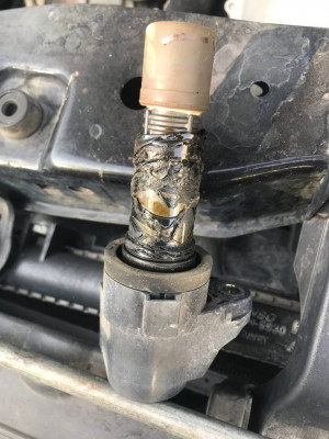

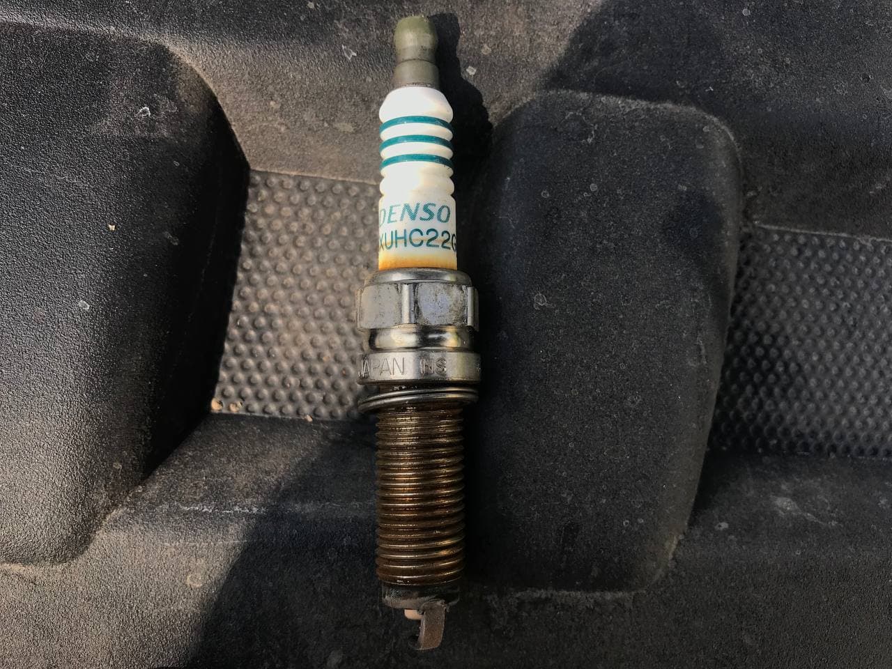

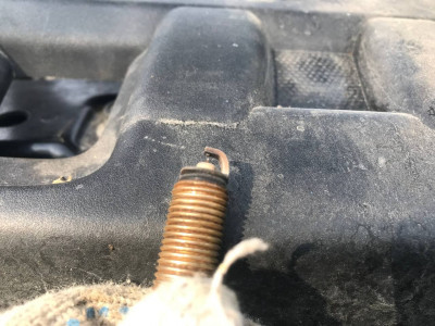

Решил, значит, проверить свечи. Вообще тут стоит иридий, который меняется раз в миллиард лет, но все же. Кое-как вытащил катушки, оказалось что их какой-то даун обмотал изолентой :rant2: :rant2: :rant2: Изолента вся спеклась, сплавилась и превратилась в однородную липкую массу, надежно приклеившую катушки к колодцам. Кое-как отодрал. Вынул свечи, вроде все хорошо, марки Denso, износа электродов вроде не наблюдается. Замерил зазор щупами - да ё..... :jump: :jump: :jump: Свечи стоят от аккорда с зазором 0.8 мм, а должны быть 1.1. Короче, их нужно менять. Цена вопроса - от 5 до 8 тысяч рублей за комплект неоригинальных и от 10 тысяч за оригинал. :preved:

Непрочитанное сообщение гость » Вс окт 03, 2021 17:19:42
Вс окт 03, 2021 17:16:01
А что, нельзя подрегулировать?
Сообщения: 42273
Благодарил (а): 2730 раз
Поблагодарили: 5107 раз
Honda Civic IX
Непрочитанное сообщение Буйный » Вс окт 03, 2021 17:31:57
На аккорде 0,8, а на инжклассике 1,1. Отсталая ипония.
Honda Civic IX
Непрочитанное сообщение Йожык » Вс окт 03, 2021 17:32:51
Боковой электрод какой-то очень жесткий, побоялся отломить.

Непрочитанное сообщение Антон80 » Вс окт 03, 2021 17:47:57
Уверен?
viewtopic.php?p=885610#p885610
Honda Civic IX
Непрочитанное сообщение Йожык » Вс окт 03, 2021 17:50:56
Уверен?
Немного не понял.
Сообщения: 47869
Благодарил (а): 1519 раз
Поблагодарили: 3795 раз
Honda Civic IX
Непрочитанное сообщение Антон80 » Вс окт 03, 2021 17:52:04
Картинка по ссылке. Не подделка, а просто разные Денсо.
