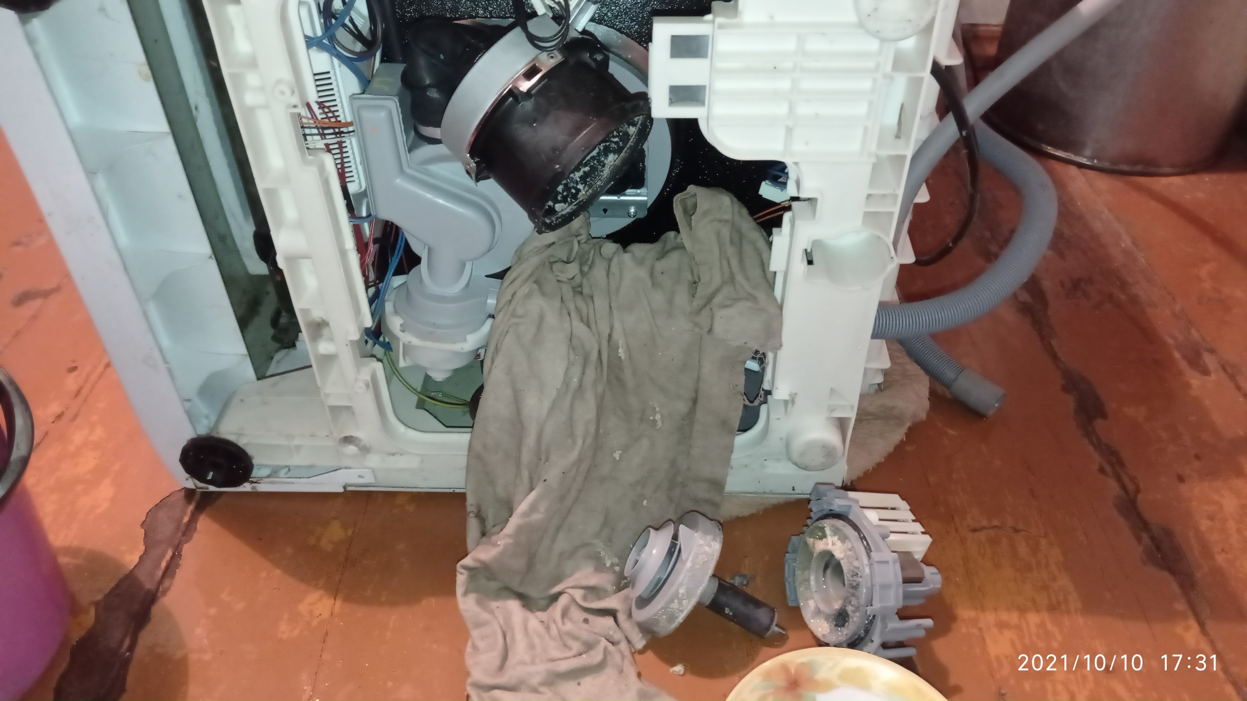

Мою посуду после вчерашней пьянкиПравда насос заедает. И то качает воду, то нет! Поклацал паузу- вроде пошло качать.
Сначала включив без посуды - чую вода брызгает-шелестит. Ну загрузил посуду, а оно дыр дыр и не шелестит. Слышно шо насос на месте бурчит и всё. Так я паузу понажимал и он вдруг запустился и моет!
Буду разбирать насос и втулки химичить.

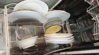

да! 35 минут - самый короткий цикл. Тарелки чистые, а вот на стаканах белый налёт, бо вода с колодца. Накипь. Тётка казала шо в кубиках моющих типа есть всё -и антинакипь. Они без соли антинакипной пользовались. Уних днепровая вода была. А у нас с олодца. Нада засыпать соль.

:thumbsup: А я справыв посудомыйку! В насосе втулки загильзовал медными втулками. Всё супер должно быть. Не включал, но насос без люфта! А то болтался и клинил.
Запоминаем - подходит трубка запальника медная 6 мм от газовых котлов напольных. От автоматики Евросит 630. Ну правда напильничком нужно подгонять внутри. Я шарошил в шуруповёрте. А графитовые втулки не сверлил, а тоже расшарошивал под 6 мм. Всё норм. И на клей посадил. И с натчгом. Аот абы ещё от высокой темпер не расширились медные трубки и не распёрли графит!

Медь для подшипников - не знаю такого.
Бытовые электроприборы - Советы - Секреты - РЕМОНТ
Непрочитанное сообщение X-TAZ » Пн окт 11, 2021 11:55:43
Ну из латуни втулки точно вытачивали в эти насосы и ставили.
Размеры втулок у меня есть, могу потом заказать токарю. Если найду токаря, а пока медные. Насос там снимается без особых трудностей.
Бронза?
Непрочитанное сообщение гость » Ср окт 13, 2021 8:19:02
Ну да, но не всякая. А вообще, даже из дерева применяются, читал когда-то в книге.

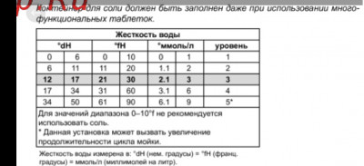

В инструку написано Шо соль надо всёравно шоб была даже если табл используются мрогофункциональные!
Если нет соли , то портится ионно-обменный фильтр.

Соль на долго хватает, насыпай, меньше налёта будет.

:crazy: Засыпал соль. Вродекак на одну позицию жёсткость меньше стала.
Чем вот была до засыпки пару дней назад.
Может через некоторое время и восстановится смола фильтра.
Потомушо токошо короткую мойку поставил и с таблеткой и ополаскивателем - так коричневая стекляная тарелка стала страшная!!! Белые плямы!!!точнее она всЯ побелела

:fear: отут можно втулки купить. Графитовые. Чувак в ютубе ссылку дав. https://zip-set.com/%D1%82%D0%BE%D0%B2% ... on-indezit

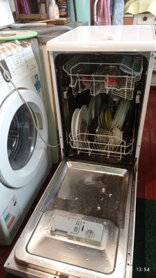

Стирав посуду я уже раз 6. Токо 2 раза длинную мойку ставил. По времени. а то всегда быстрая. Ну вилки трохы-не отмывает, бо положить некак вертикально. Ну ещё кое шо не моет идеально. Мож если долгую мойку, то отмоет.
Непрочитанное сообщение четвёрковод » Вт окт 26, 2021 22:40:08
X-TAZ писал(а):
Вт окт 26, 2021 21:59:27
вилки
Верхняя корзина, справа голубая полка, на фото на ней стаканы стоят. В полке этой отверстий нет?, нельзя туда вилок с ложками вертикально наложить?

Непрочитанное сообщение X-TAZ » Ср окт 27, 2021 19:37:58
Ложки ложу на синю полку вертикально. Они там висят. А вилки и малые ложки выпадают! :confused:
