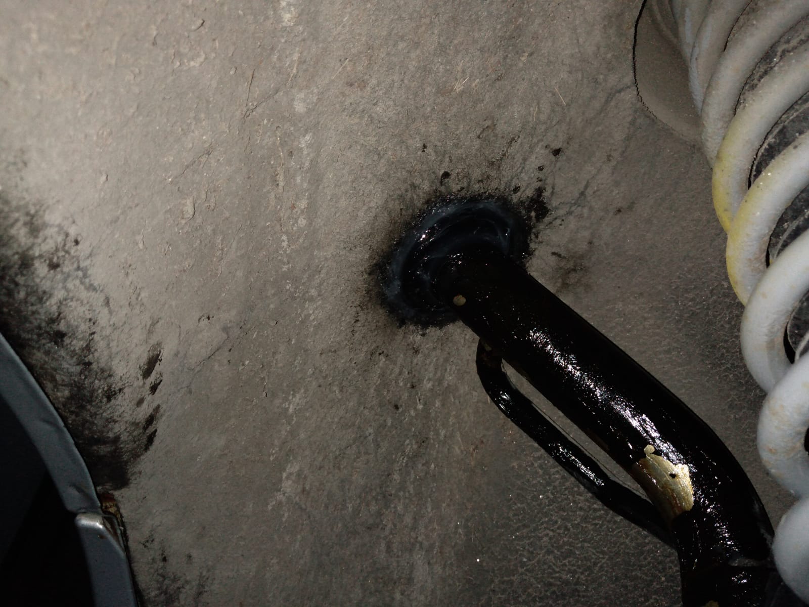

Непрочитанное сообщение Василь » Чт янв 06, 2022 19:35:18
Сб июл 31, 2021 19:46:30
Василь писал(а):
Сб июл 31, 2021 19:24:54
Мало того, что основную функцию не выполняют
Прекрасно выполняют. Если ты о "защите порогов", то как нибудь в дождь посмотри на едущую рядом машину. Оно работает вообще не так, как кажется.
Чт сен 23, 2021 12:07:26
Сб сен 04, 2021 17:36:50
Прошел месяц, полет нормальный
Внезапно оказалось, что такие длинные висячие брызговики закрывают путь грязи практически полностью :confused:
Кажется, теперь ты можешь утверждать, как это работает, основываясь на собственный опыт.
Отправлено спустя 14 минут 39 секунд:
Недавно заглянул за подкрылок в районе заливной трубы бензобака. "Приличное" количество грязи оттуда выгреб. Труба проходит через подкрылок. С одной стороны была приличная щель. Отверстие в подкрылке не соосно с трубой. Уплотнил и загерметизировал, чтобы исключить попадание грязи.

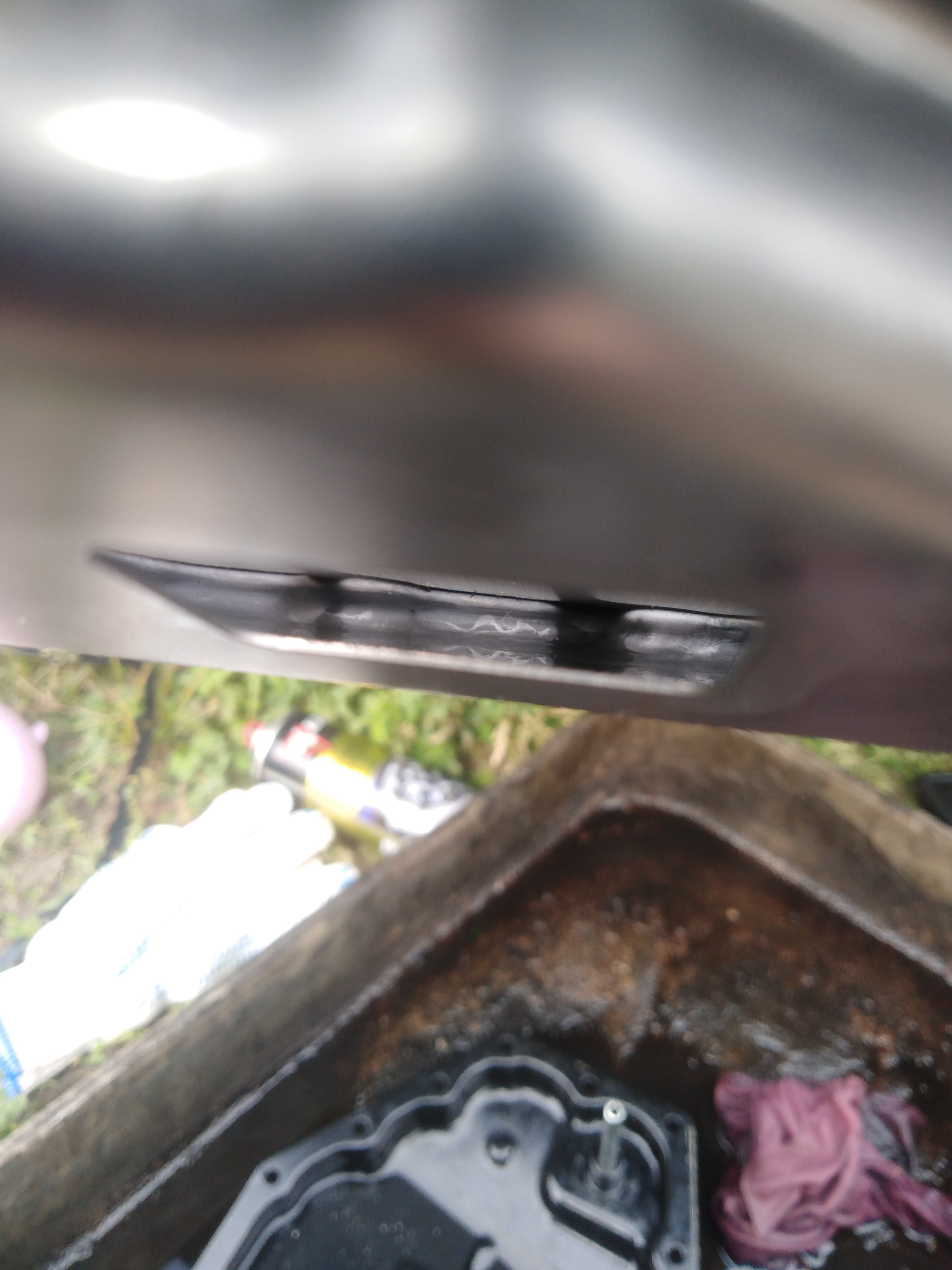

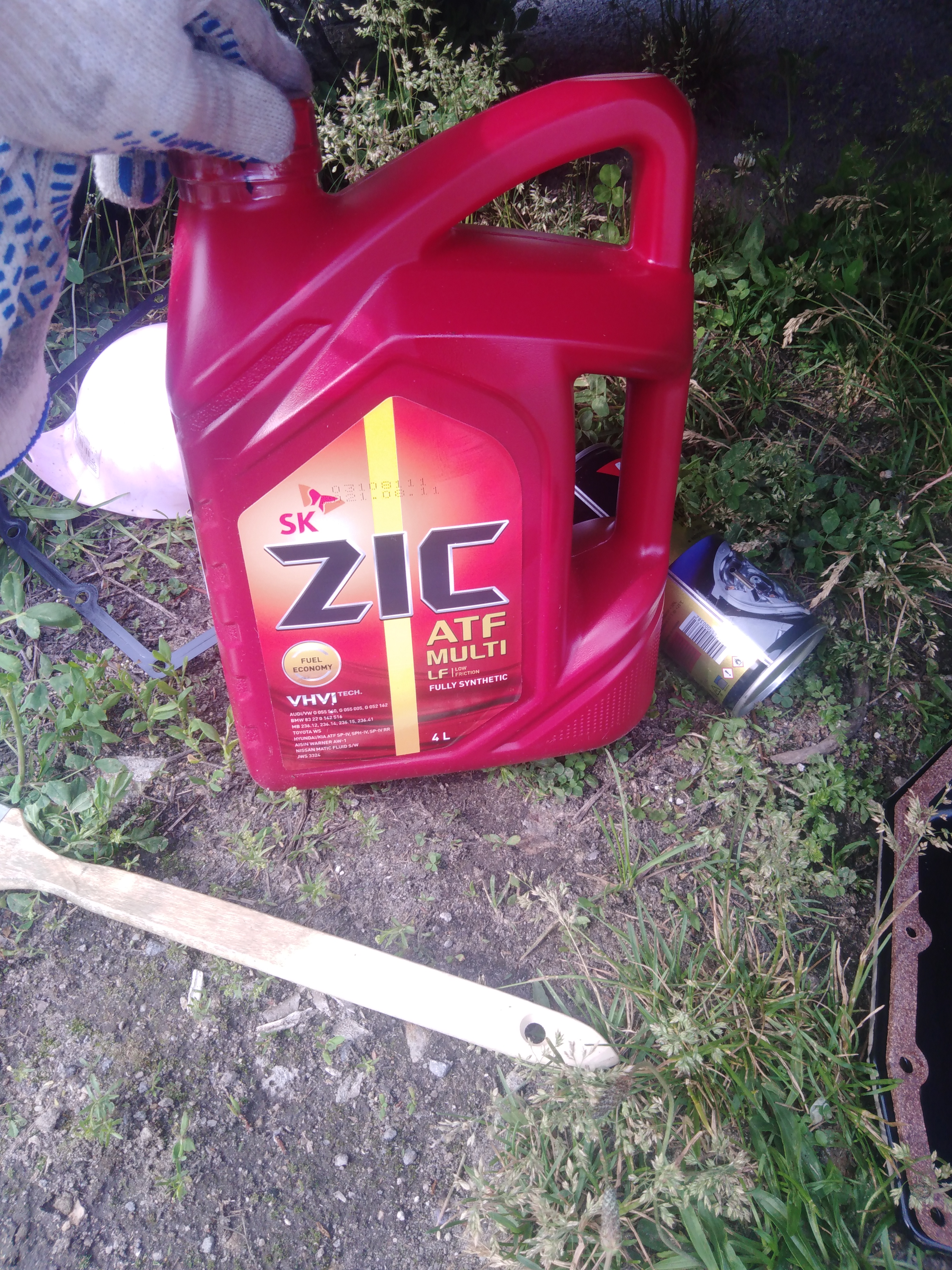

В мае на 49 000 км заменил передние тормозные колодки, износ 50%, поставил такие же Тиир-299 какие и стояли.
В выходной на 50500 км заменил частично жидкость в акпп, залил неоригинальное ZIC, дешевле оригинала в 2 раза, слил-залил 3 литра, почистил фильтр-сетку, промыл поддон, магниты, собрал на прокладке Ростеко, оригинальная ниссан в 6 раз дороже за кусок паронита. Акпп работает как новая, прокладка не течет, не сопливит.
Уголок калиновода
Непрочитанное сообщение четвёрковод » Пн июн 06, 2022 13:17:37
Розовое что то на фото, каска? )

Непрочитанное сообщение Препод48рус » Пн июн 06, 2022 17:22:17
воронка, в акпп жижу не подлезешь с канистры, даже литровкой, заливать через отверстие щупа, сняв корпус воздушного фильтра

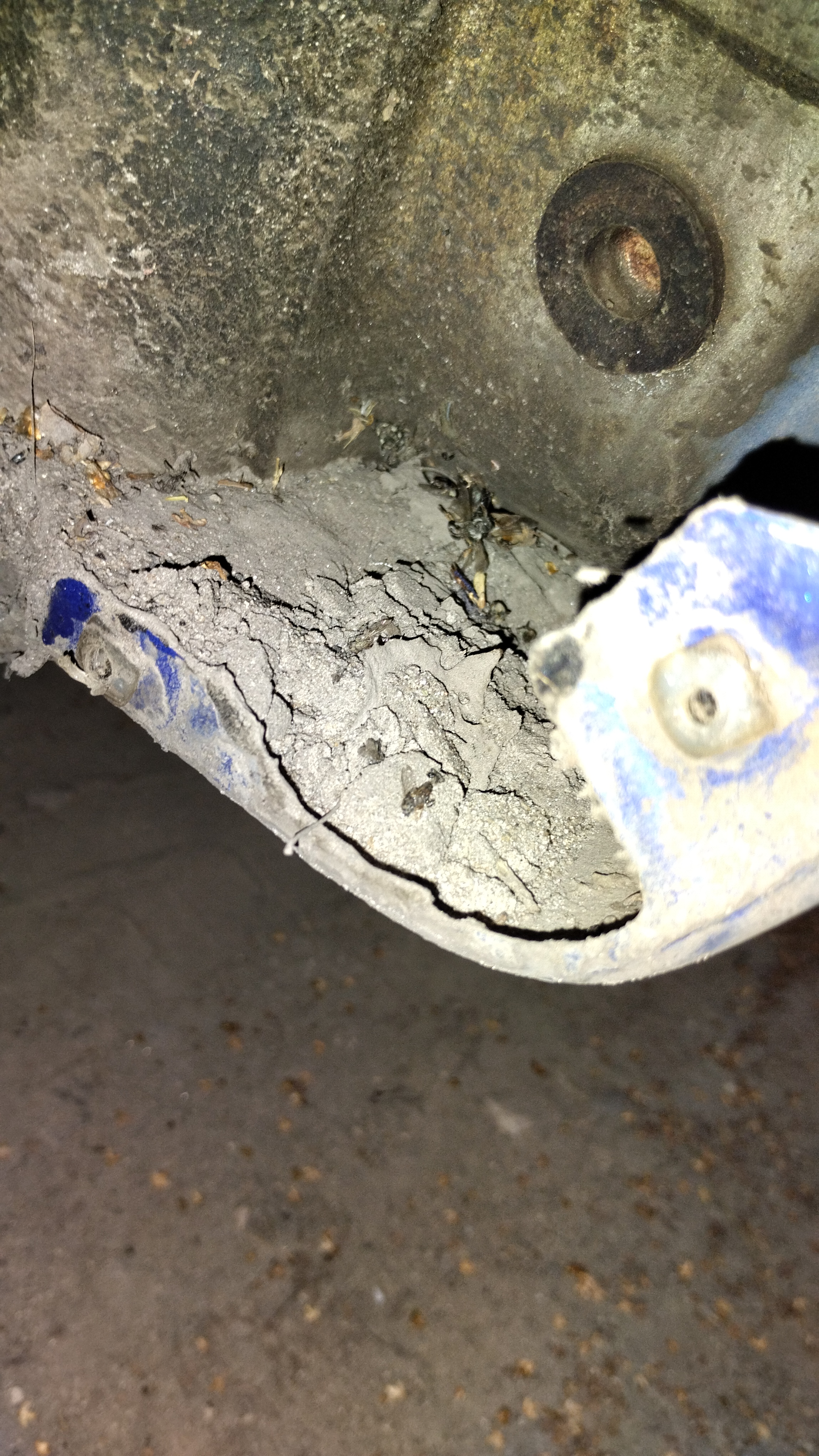

Непрочитанное сообщение Препод48рус » Вс авг 14, 2022 7:13:31
Промыл за передними подкрылками в крыле грязь, обновил в полостях мовиль.
грязь в крыле за подкрылком за 2 года

Уголок калиновода
Непрочитанное сообщение Препод48рус » Ср сен 07, 2022 18:16:19
Скатался в отпуске в Форос, все работает хорошо, пробег 60 000 км
Сообщения: 7917
Поблагодарили: 793 раза
Уголок калиновода
Непрочитанное сообщение Classic » Ср сен 07, 2022 19:26:42
Вот и зачем такие подкрылки- смысл в них? На Жигулях такого не было! Правда, кузов сверлить приходилось... Но тут не известно- где большее зло. Просверленные дырки в крыле, смазанные Литолом, ходят уже почти 20 лет без коррозирования.
Сообщения: 18013
Поблагодарили: 2222 раза
Уголок калиновода
Непрочитанное сообщение Препод48рус » Ср сен 07, 2022 19:52:28
грязь летит СВЕРХУ через отверстия в крыле у жабо и под капотом
по саморезам в кромке - куча авто с виду целые, а где саморезы вкручены ржавые
и твои машины, Валер, без обид, не ездят, а стоят намарафеченные, поглядел бы я сколько бы крылья протянули, если бы каждую зиму по соли они наматывали 10-12 тысяч км :D

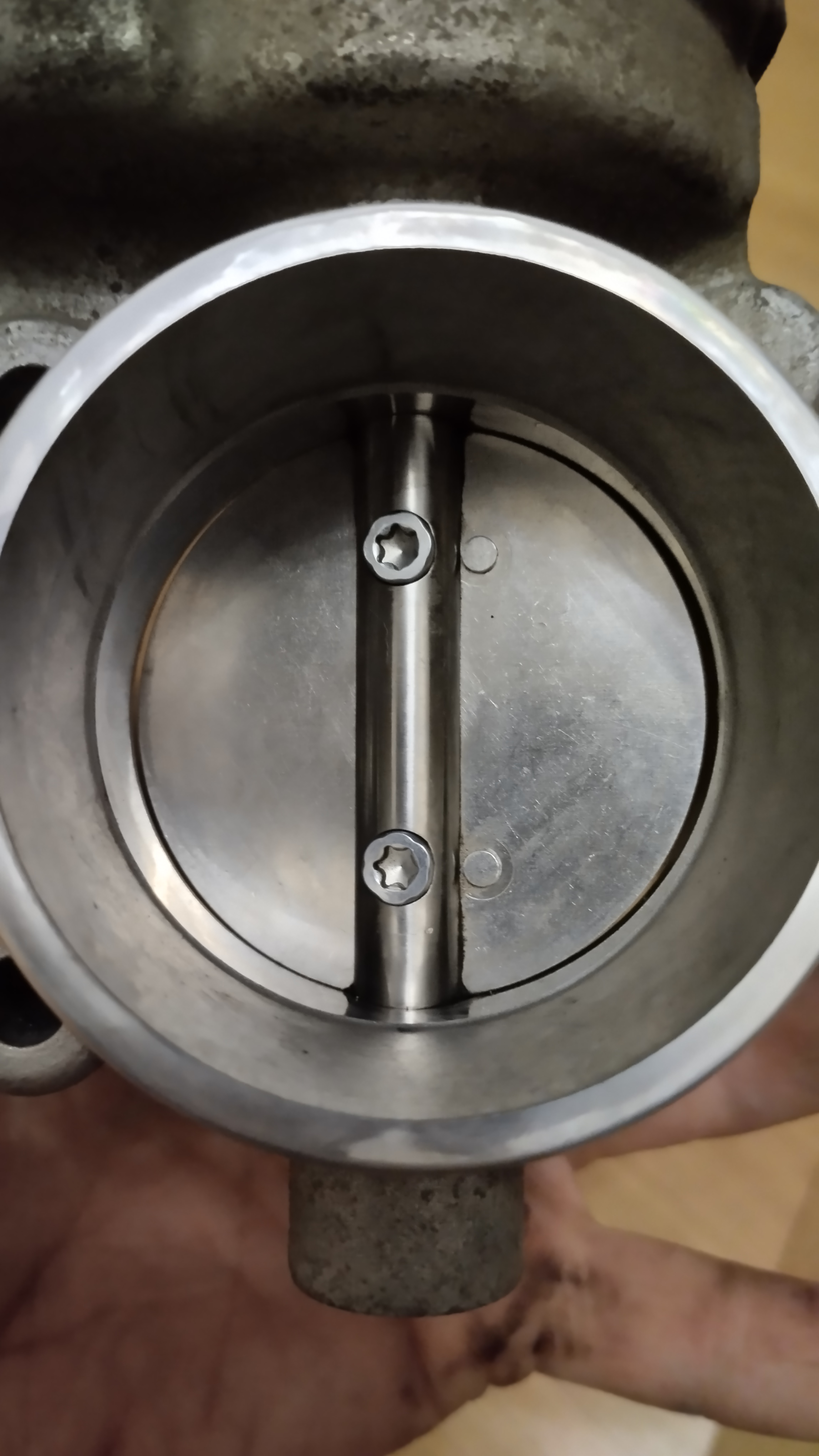

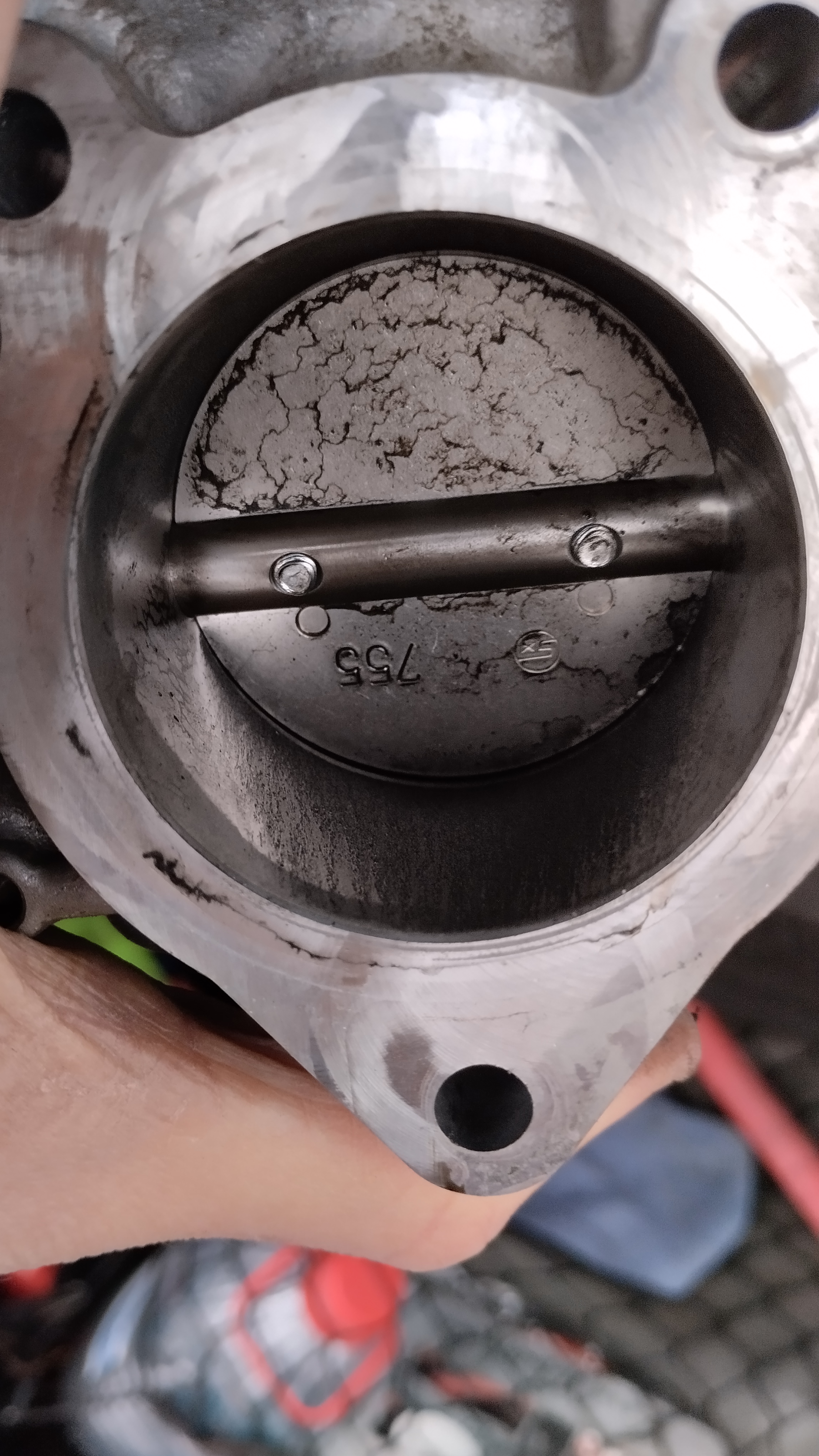

Непрочитанное сообщение Препод48рус » Вс ноя 27, 2022 11:55:30
Пропали прогревочные обороты, при пуске обороиы плавали секунд 4-5, подгазанешь - все становится как надо. Снял дроссель, очистил от грязи заслонку с помощью тряпочки, обезжиривателя и ватных палочек, немного смазал консистентной силиконовой смазкой (silicot gel от vmp) шестерни привода заслонки. Теперь все работает как и должно - при пуске обороты увеличиваются, не плавают, плавно при прогреве снижаются.
Пробег 67 000 км.
Сообщения: 20008
Уголок калиновода
Непрочитанное сообщение Medved@790 » Вс ноя 27, 2022 17:32:44
Саша, я оси ещё при чистке постоянно смазываю маслом, чтоб капелюха масла да затекла. А шестерни да, беда с ними на сухую. Жаль не все это понимают и с насмешкой читают подобные посты.
Про егазовую педаль я тоже как-то разбор и смазку описывал.
Сообщения: 18013
Уголок калиновода
Непрочитанное сообщение Препод48рус » Вс ноя 27, 2022 17:38:41
На ось также капнул трансмиссионки из шприца :yes:
