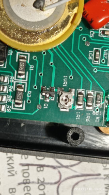

:hez: кстати брат двоюр вчера отдал пилисос и мультиметр на ремонт. Мультиметр маааленький. Грит токо купил и пару раз померял сопрртивления. А-потом мерял напругу 220 в полодении 600 вольт. И он перестал-робыть. грит экран ничёэне показует, хотя подсветеа работает.
Ну вчера вскрыл я его. Вижу развалился транзистор. А так всёэвскрыл -собрал и не робэ. 209 грн. И на коробке написано маркером шо он Без гарантии, но один раз можно поменять! Правда 14 дней прошло давно. Некак менять. Вот такие приборы.

ой. А вин щас в багажнике. Думав мож электронику дам - хай транзистор поменяе. Вдруг оживит!
Отправлено спустя 3 минуты 35 секунд:
:thumbsup: о! Вот он! Точно он. Этот шо у меня https://allo.ua/ru/mul-timetry/mul-time ... 4ZEALw_wcB
Отправлено спустя 2 минуты 12 секунд:
Я гляжу он даже переменный ток Не меряет! Только DC.

Не. Он грит мерял напругу. Выставил на 600 вольт. Переменку. И бзык

А не на 2000 Ом ли он выставил крутилочку?
