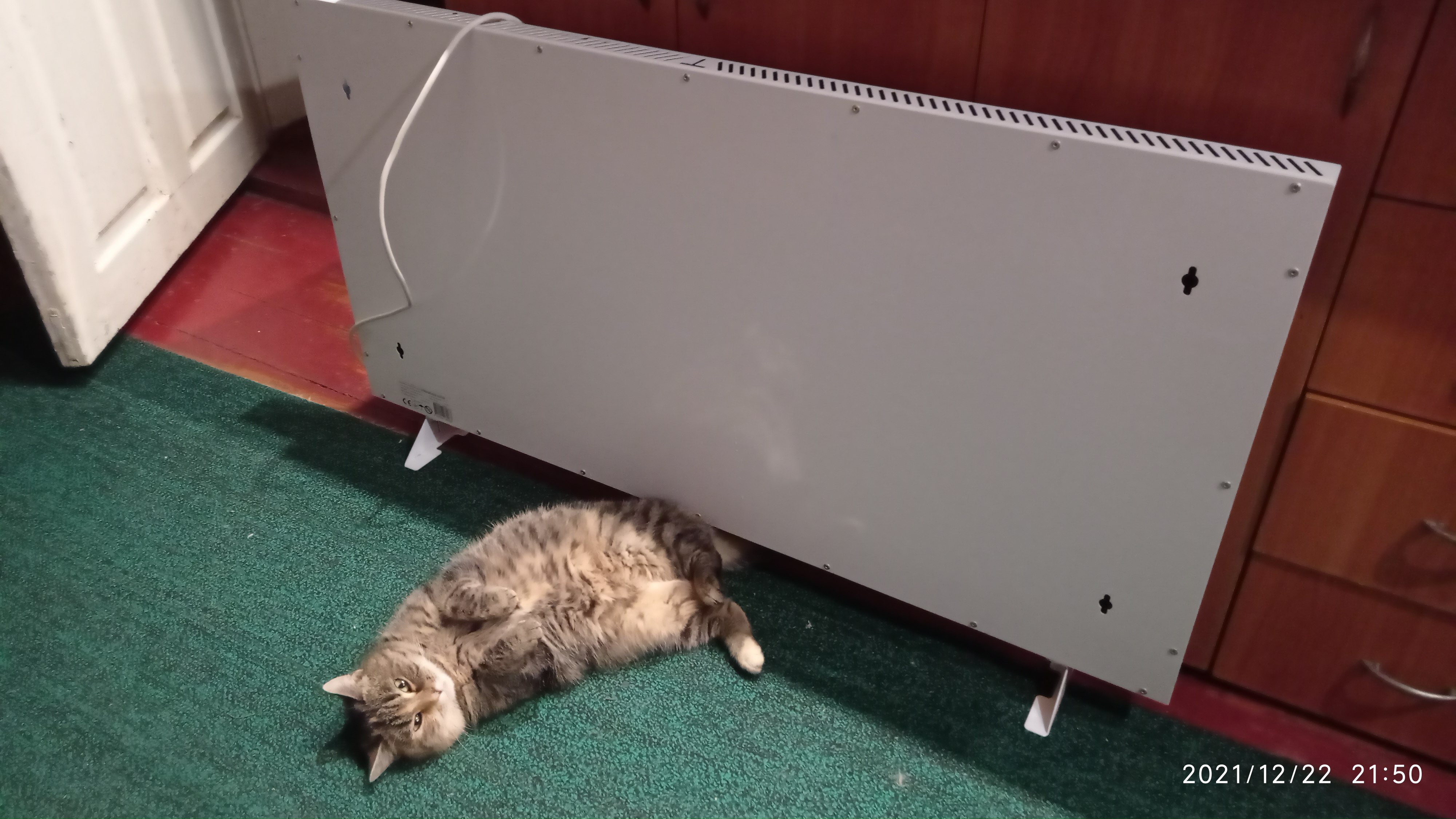

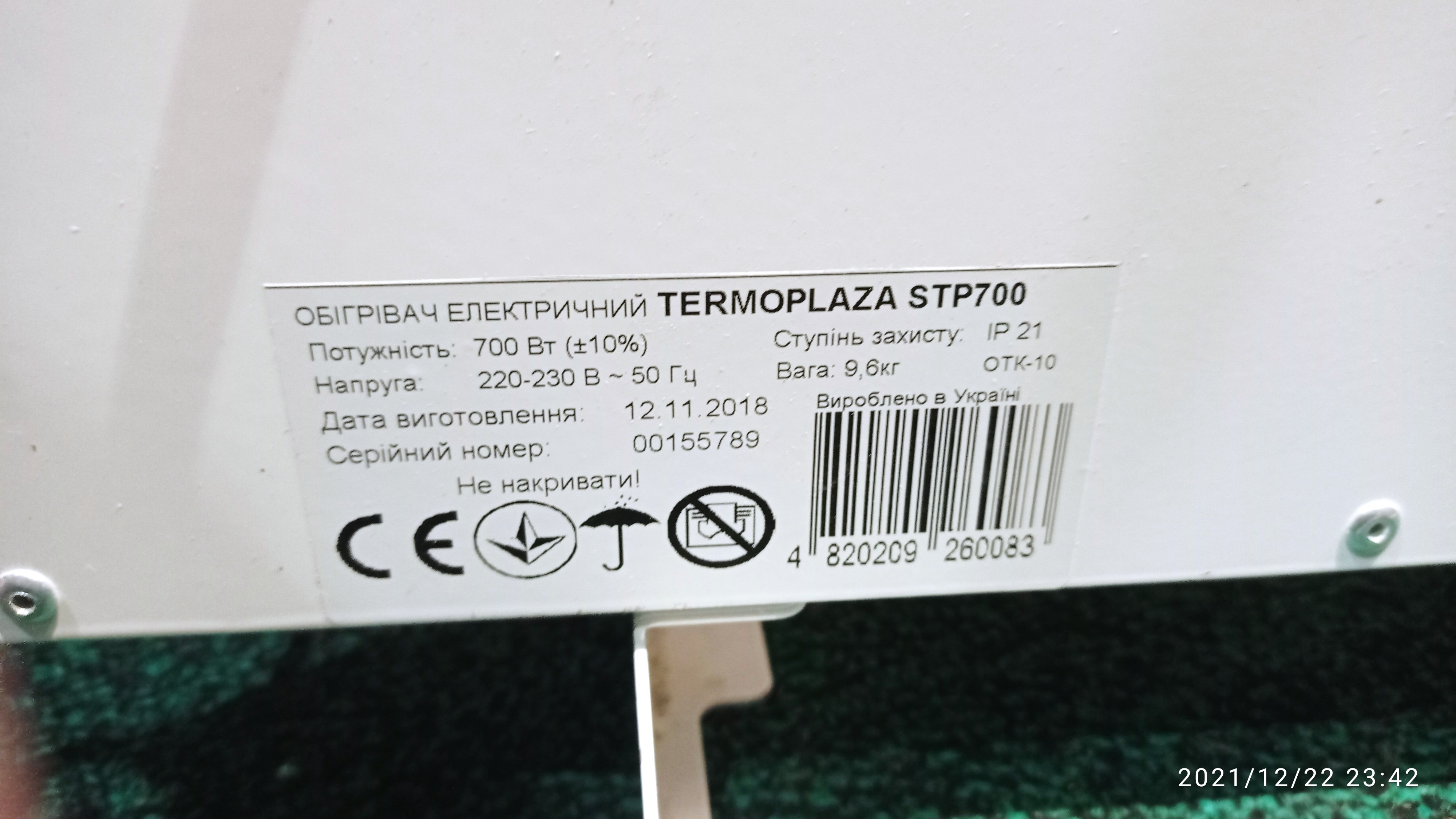

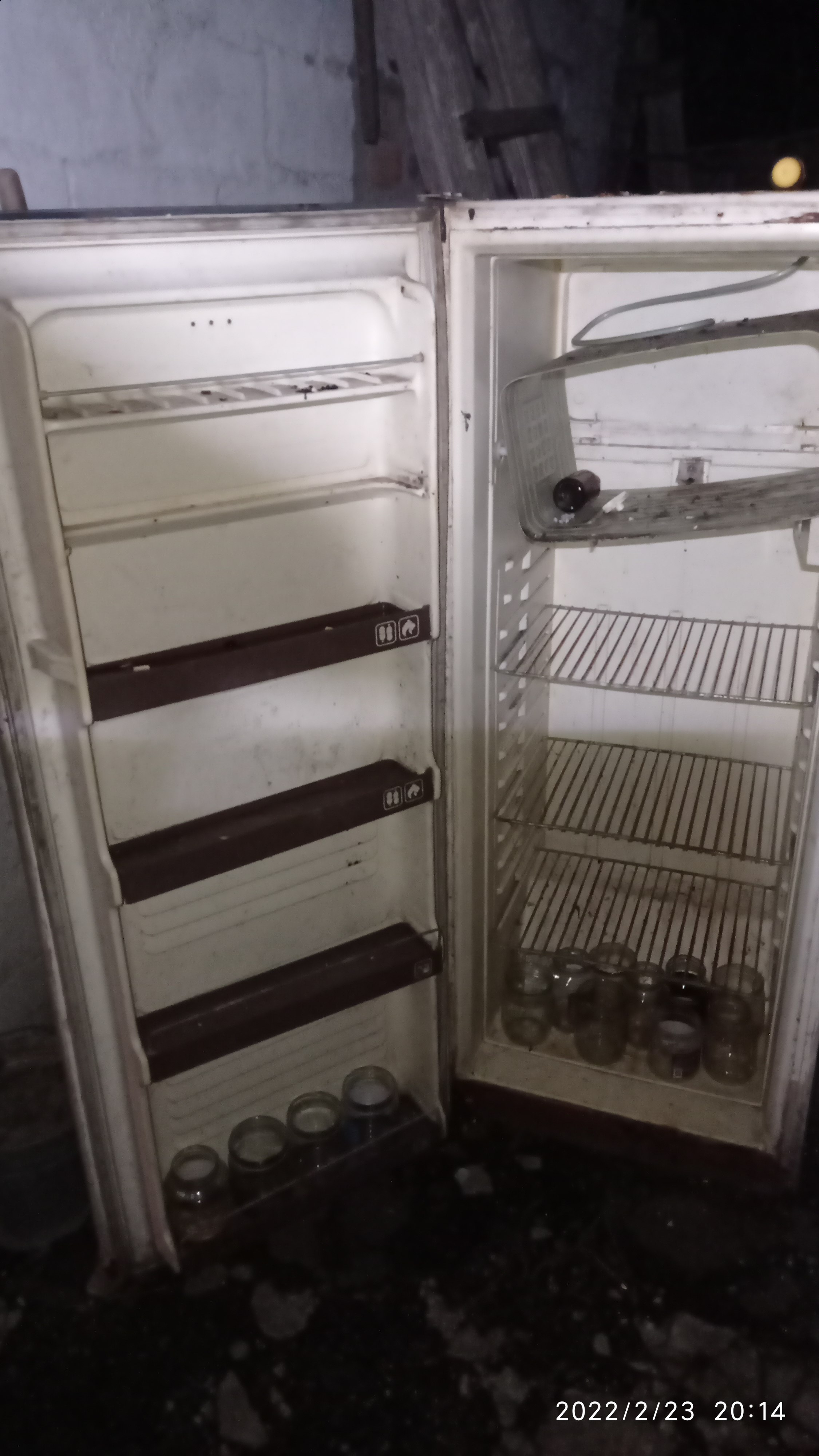

:D итак. Хочу вам представить мою будущую Термоплазу. Оригинальная стоит 3700 грн таких размеров!

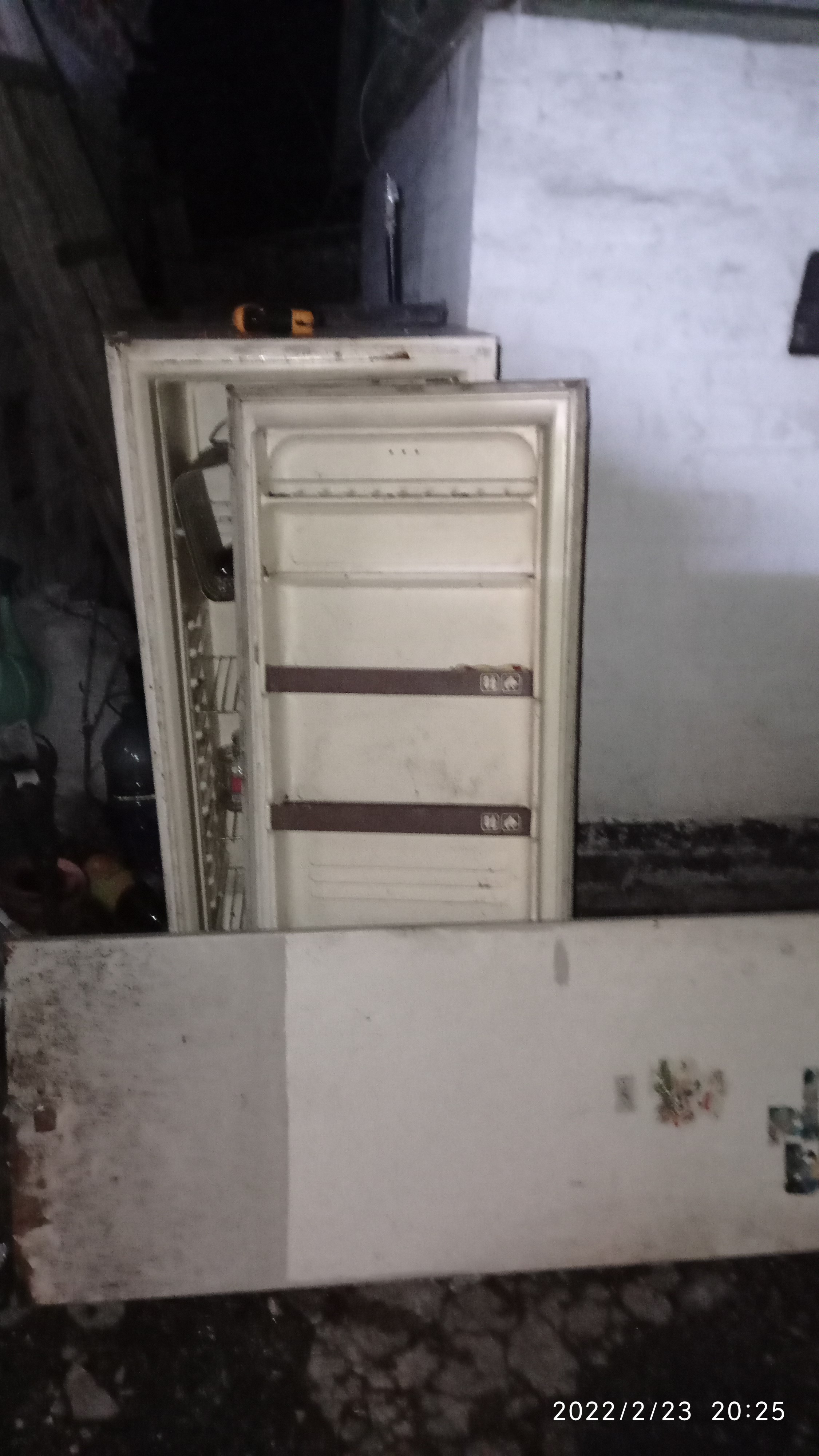

Разбираем холодильник. Передняя панель Термоплазы будет тупо из двери холодильника! Низ двери подржавел. Обрежу сантимов на 10. Длина будет 1.2 метра. А так даже конструктив передней панели точ точ почти как у оригинальной! Края согнуты! Нужно токо низ и верх посверлить отверстия для конвекции.
Задняя стенка будетэлибо тоже из боковины холодильника, либо можно найти тоненькую оцинковку шоб закрыть зад.
Термостаты и греющий кабель уже в наличии.
На данный момент стоит вопрос как поведёт себя краска холодильника при нагреве до 100. Градусов. Обдирать мтарую и красить термостойкой или нет. Сеаружи то потом можно покрасить, а мотэвнутри она-частично уже вздулася и может сдирать и на-голый петалл клеить кабель.
Вопрос-с краской обследую щас путём настройки утюга на 100 градусов и приложу через тряпку на панель. И определимся так.
Отправлено спустя 1 минуту 1 секунду:
Фото заготовок и оригинальной Термоплазы.

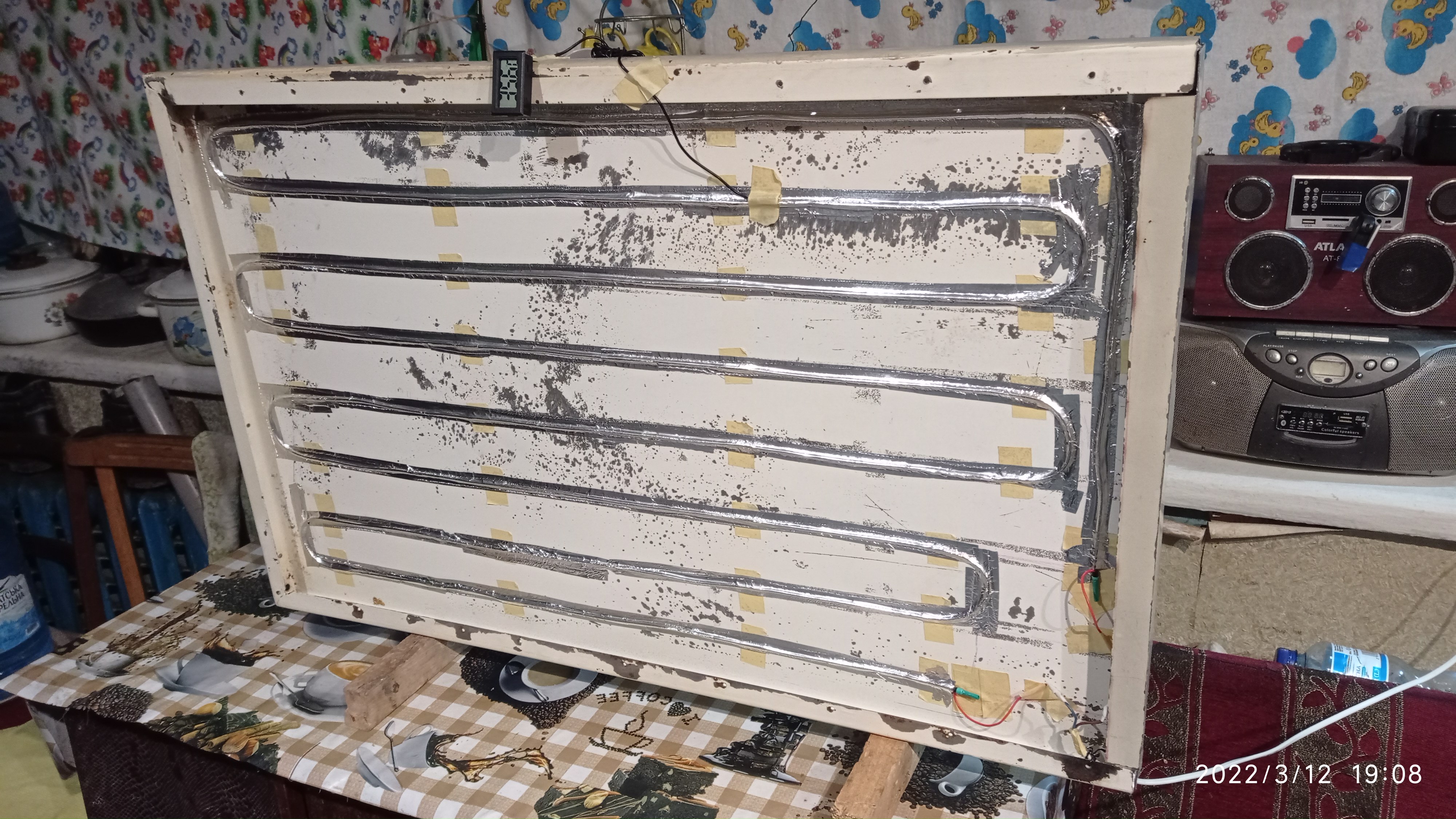

Непрочитанное сообщение X-TAZ » Сб мар 12, 2022 19:05:22
:fear: длина 1.3 м. Кабеля 10 метров. кабель 12 к 33 ом.
Температура поверхности максимальная 38-40 градусов при комнатной темпер 20 градусов. Мощность 150 ватт. Мало.
Обрезал кабель до 7.5 метров - уже начало нагревать до 45 поверхность. Но низ 15 см холодный, бо два витка убрал. Мощность 170 ватт. Замерял вифи розеткой.
Последний раз редактировалось X-TAZ Сб мар 12, 2022 19:10:30, всего редактировалось 1 раз.
Непрочитанное сообщение X-TAZ » Сб мар 12, 2022 19:08:50
Корпус огромный. Обрезал корпус до 0.9 метра. Уложил кабеля 7 метров. Поверхность греется теперь до 48-50 градусов. Не более. Мощность электрическая 210 ватт. Ток 0.95 ампер. Чудесно

Термоплаза оригинальная такого размера, которая имеет мощность 700 ватт, скорее всего имеет кабель греющий 66 ом. Бо длина кабеля там тоже 8-10 метров. Греется поверхность и до 100 градусов! Ограничено термостатом!

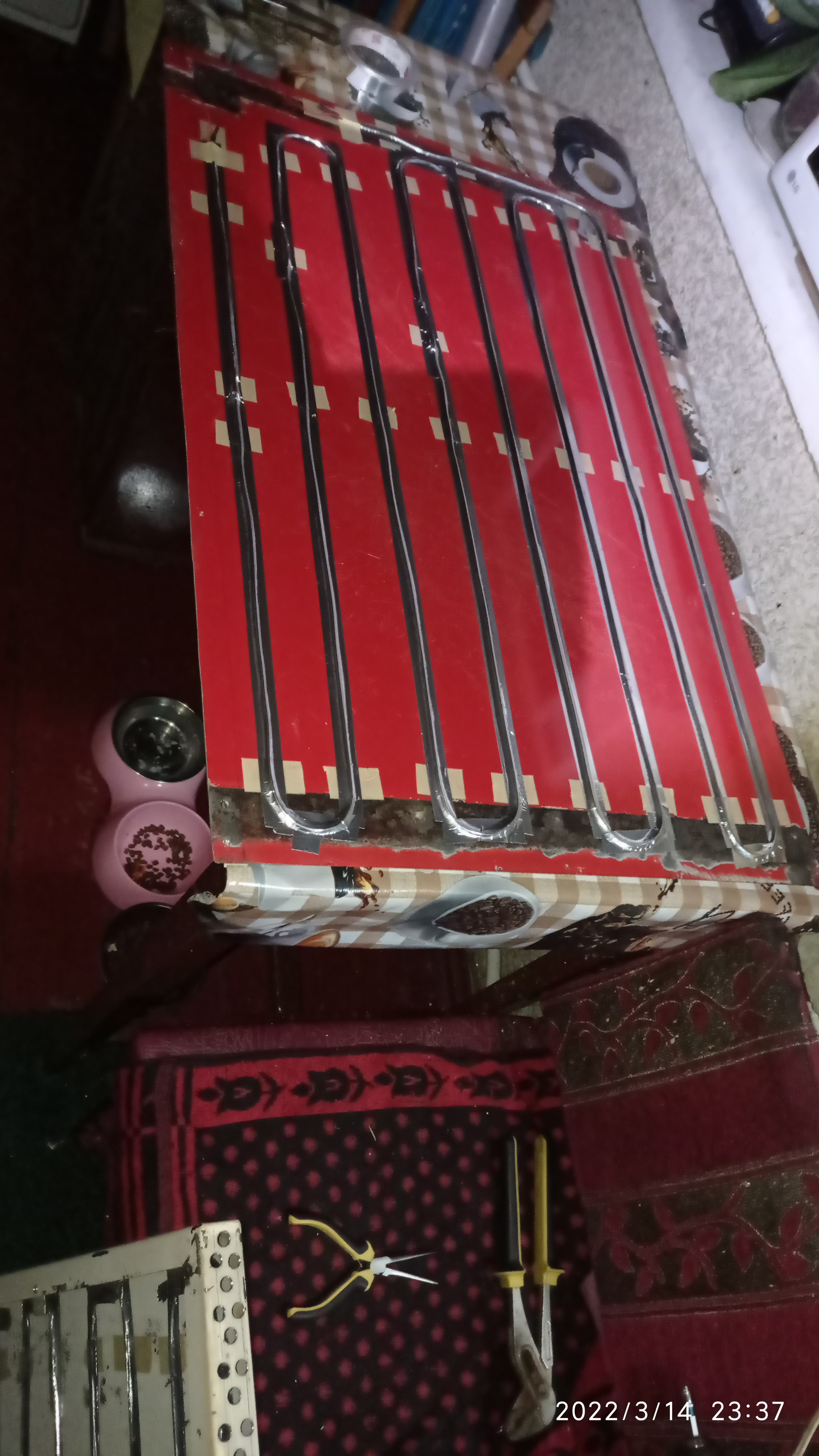

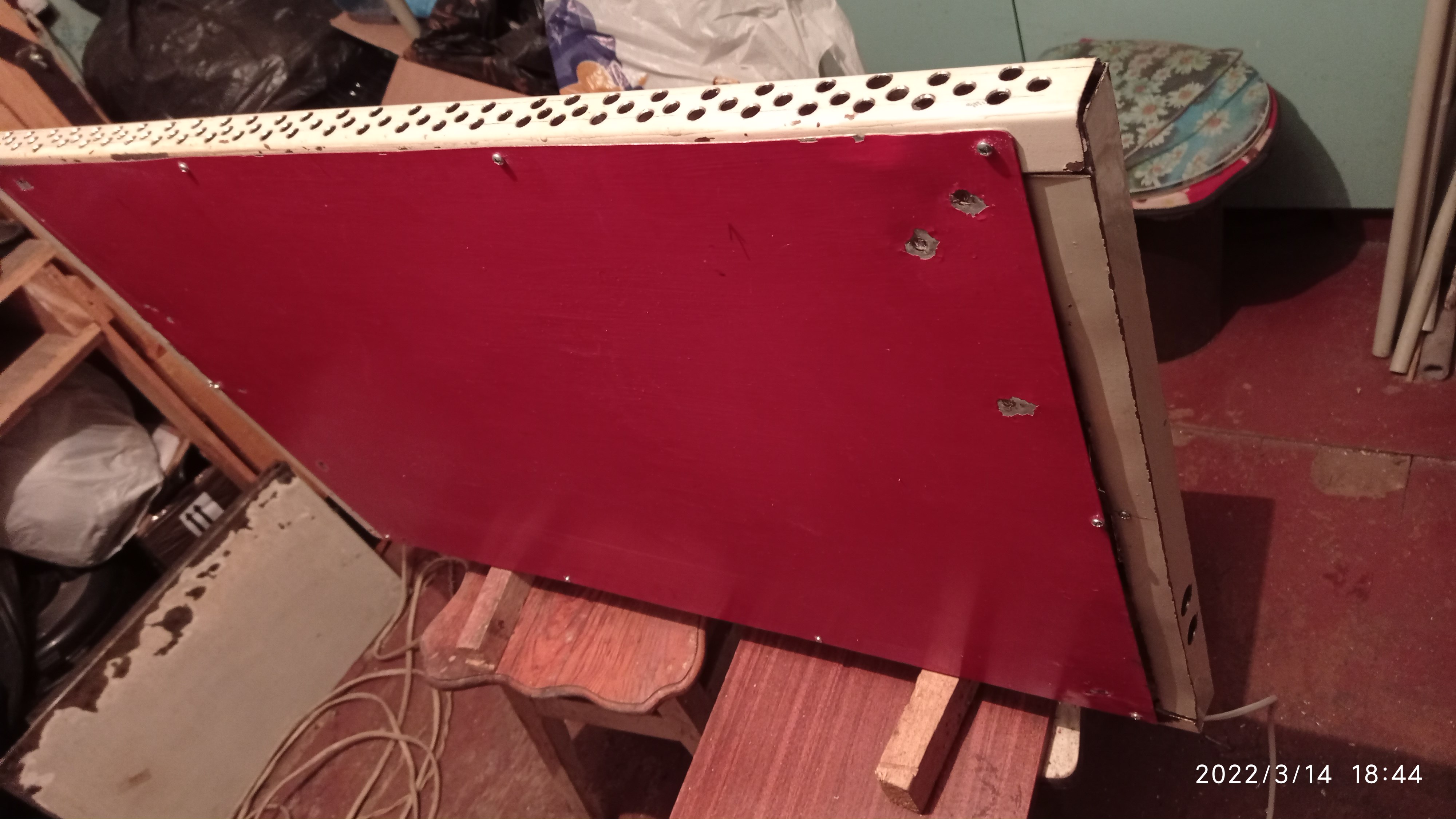

Непрочитанное сообщение X-TAZ » Вт мар 15, 2022 0:57:34
Заднюю стенку нужно было закрыть. Крашеный кусок металла сосед дал. Почти подошло. Подогнал. Шоб расширить функционал обогревателя решил намотать имеющиеся ещё 7 метров кабеля на заднюю стенку. Правда из 3 кусочков соединил. Вышло 6.6 м. На передней 6.9.
Верх и низ корпуса насверлил отверстий для конвекции.
Решено поставить 2 выключателя. Шоб либо одну сторону включать либо другую, либо обе.

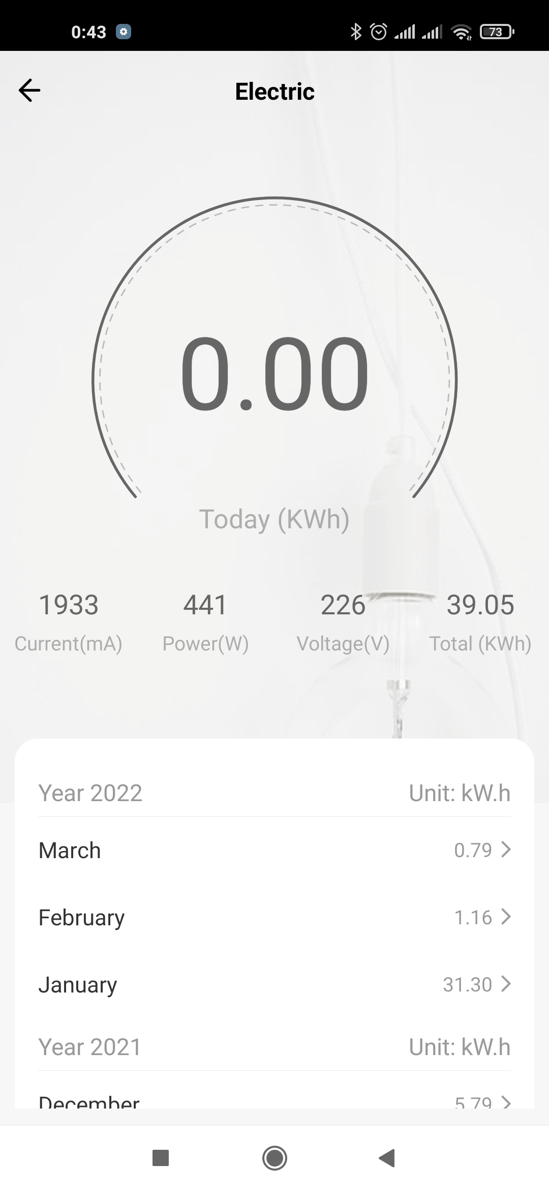

Итого получаем общаю мощность 440 ватт. Ток 1.930 ампер. Макс температура в верхней части панели 50-51 градус. внизу чуть ниже. Когда был только перед, то макс нагревалось до 47-48 градусов. Не было 50. это при 20 градусах с комнате.
Ещё буду лепить термостат w1209 шоб отключало обогрев по температуре помещения.
Последний раз редактировалось X-TAZ Вт мар 15, 2022 0:59:43, всего редактировалось 1 раз.
Непрочитанное сообщение X-TAZ » Вт мар 15, 2022 0:59:10
Показания вифи розетки.
