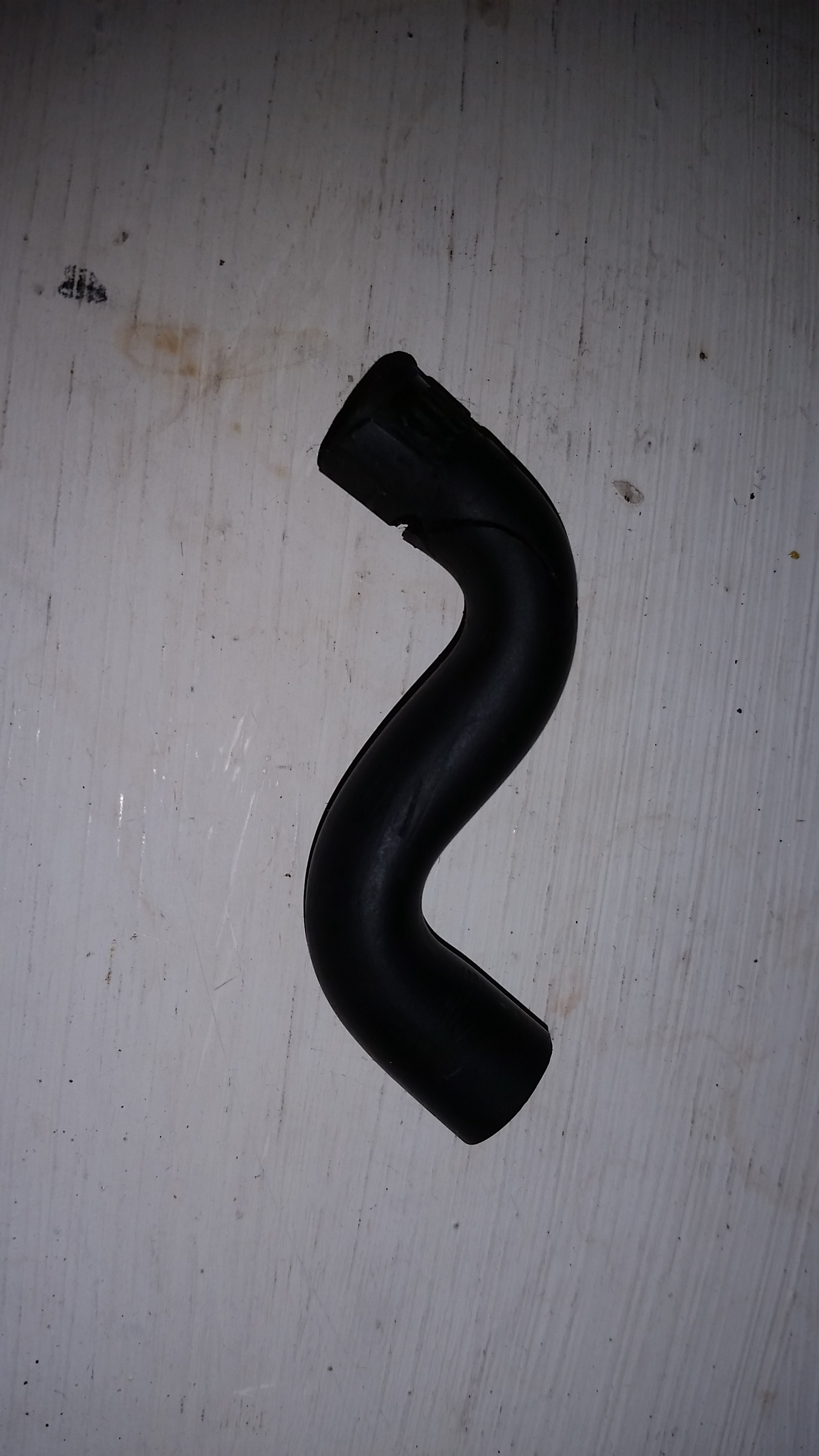

Ещё обнаружил вероятную причину нестабильной работы мотора - порванный шланг: Этот шланг я не очень-то понял. Он идёт, вроде бы, с карбюратора на головку цилиндра, который засасывает через него топливо в один из тактов работы. Может, я не правильно понял, там есть ещё какая-то труба, которая тоже может это делать (???). Короче, подсос в этом шланге. Мне один знакомый сказал, что подойдёт шланг печки ВАЗа. Спросил в магазине, говорят, там диаметр 18 мм, а этот шланг - 8 мм. Короче, купил минимальный кусочек какого-то жругого шланга, в хозяйственном отделе, диаметром 7.5 мм, довольно мягкий, надо будет как-то его вкорячить - изогнуть, но не переломить.

Всё-таки не понял, зачем в 4-тактном двигле нужны два ввода в мотор? Один из карбюратора - это понятно, там бензовоздушная смесь, а второй из двигла в воздухофильтр - зачем? Дожиг отработанных газов? Или дополнительную компрессию создать, чтобы топливо хорошо влетало? Вот на этом втором вводе как раз и стоит изогнутый шланг, который у меня сломался.

Если я правильно понял, карбюратор тоже работает по тактам, а эти такты задаются давлением газов через этот шланг?

Карбюратор работает за счёт эжекции, возникающей в его специально зауженной части. А вот картерные газы как правило и подаются во впуск для перемешивания с топливовоздушной смесью. Дань экологии.
