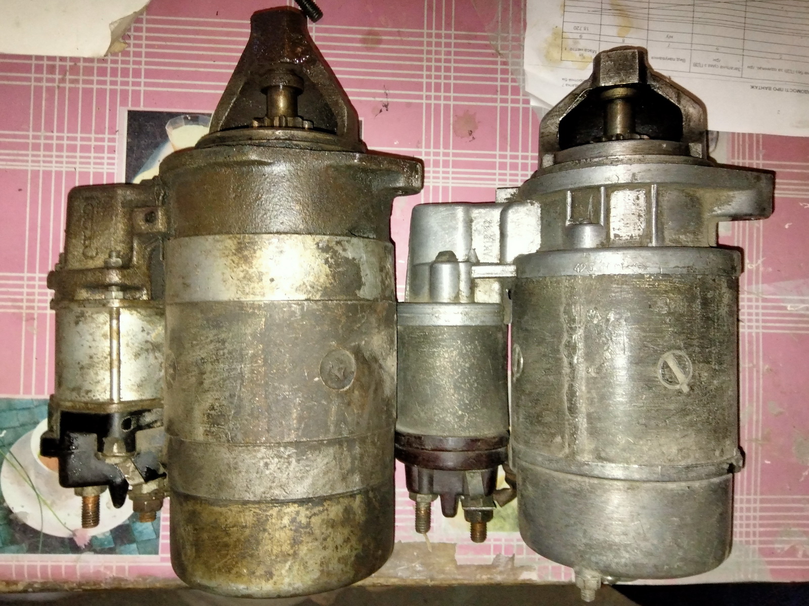

Непрочитанное сообщение PECHKIN » Пн сен 26, 2022 18:50:00
Сегодня при выезде из гаража заметил капельки на полу. Ну, капельки - не лужа.
Потом стартер два раза не захотел заводиться, запускали с толкача.
По дороге с работы пришлось резко оттормозиться и что-то совсем мне не понравилось, как она тормозит...
Отправлено спустя 3 минуты 35 секунд:
Приехал домой, благо в гараже валялся запасной стартер, который мне починили еще в 2019 году, хорошо хоть не продал его.
Ну, замена стартера тот еще квест, не знаю даже, что бесит больше, выкручивание-закручивание болтиков или выемка - вставка стартера на свое место.
