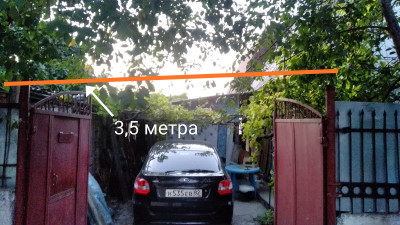

Всем доброго вечера.
Нарисовался вопрос. Нужен навес во дворе.
Есть рядом сарай, у которого надо переделывать крышу, ибо течет.
Сарай, от края шифера до края - 3.8м.
Двор от правого края до сарая 3.5м
Хочу сделать одну крышу, одним настилом, чтобы не выносить себе мозг стыковкой.
► Показать
Собственно вопрос, балку брать 150х50 или можно и 100х50.
Учитывая, что стенка сарая будет средней опорой.

Непрочитанное сообщение zalex » Чт июл 28, 2022 18:54:10
Андрей, вариант фермы из проф трубы не рассматриваешь?
Сообщения: 18357
Благодарил (а): 1098 раз
Поблагодарили: 1165 раз
Всё о стройке, ремонте и отделке жилья - II
Непрочитанное сообщение andy » Чт июл 28, 2022 18:59:04
Мысль была, но сарай и так 15 лет стоял, всё руки не доходили, потом деньги. А так один настил кинуть и всё. На фермы что потом м.черепицу - это в дождь концерт слушать? А не дай бог ночью, вобще торба, будет звон стоять :crazy:
Поликарбонат не надолго, ибо последнее время град зачастил :cry:
Сообщения: 9251
Благодарил (а): 820 раз
Поблагодарили: 1705 раз
Непрочитанное сообщение zalex » Чт июл 28, 2022 19:06:39
Тогда я за 150 ради спокойствия в возможный снегопад.
Сообщения: 18357
Непрочитанное сообщение andy » Чт июл 28, 2022 19:08:27
Всё, понял. Спасибо. А снегопад будет.
