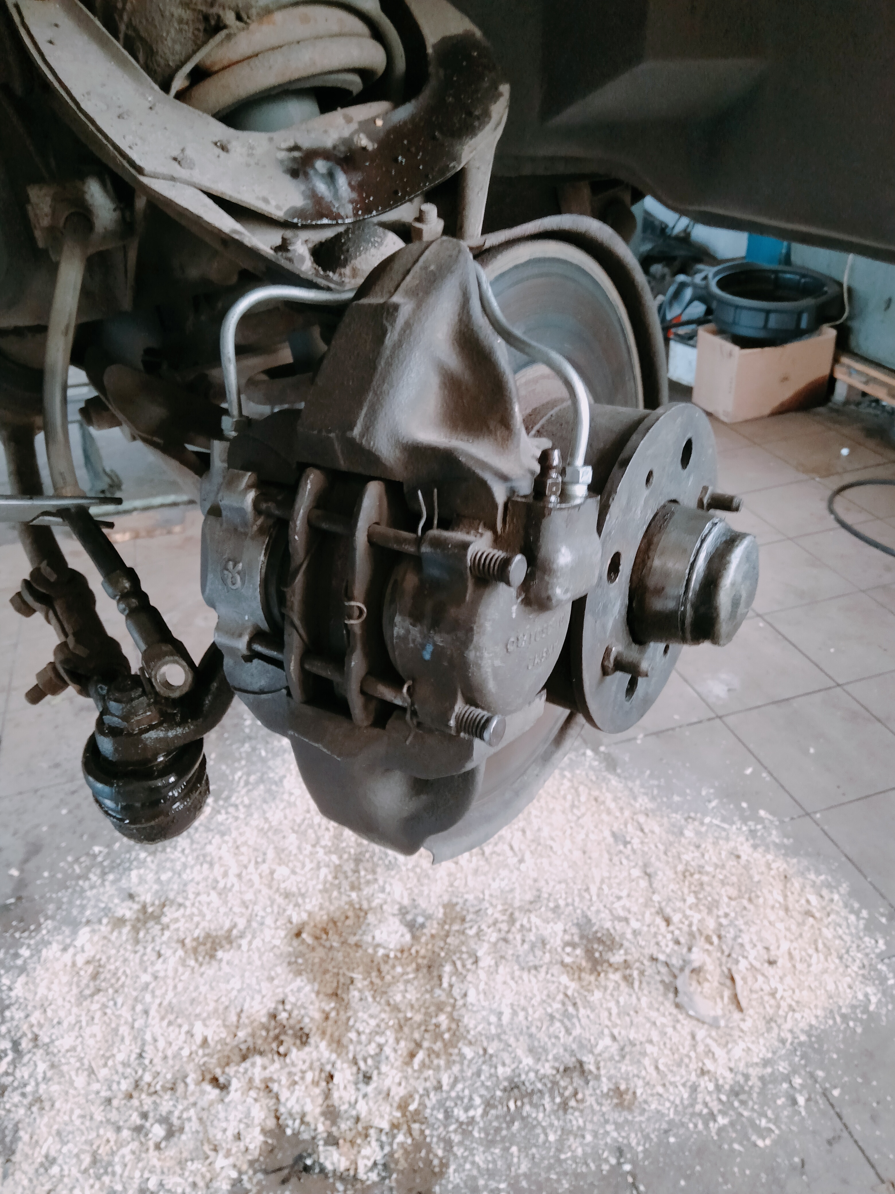

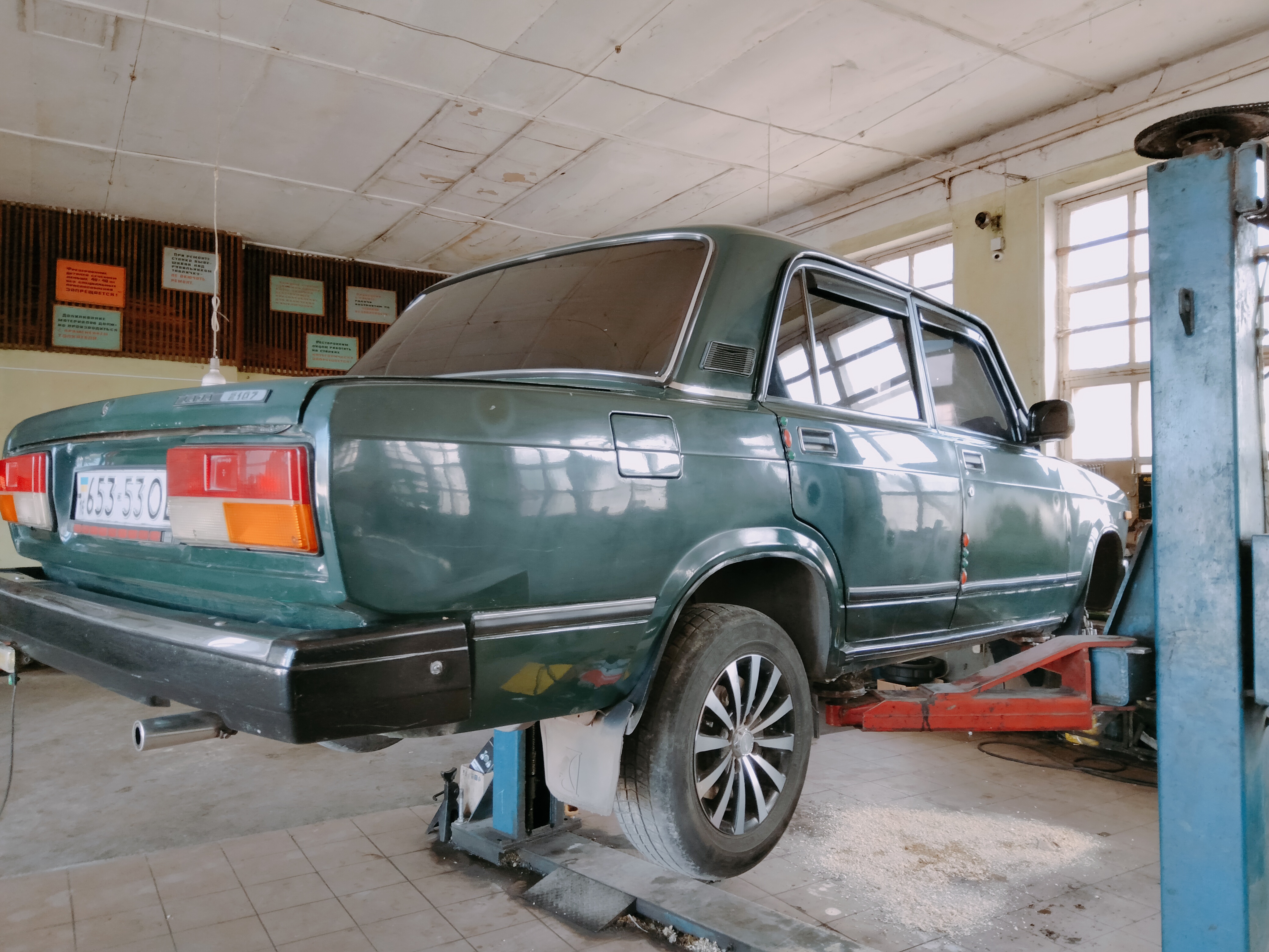

Несчастное правое колесо... Заметил, что чё-то капает под него - тормозуха.
Взял свои пару новых шлангов, жидкость, поехал на СТО.
Машину подняли, посмотрели, капает из под трубки в в районе внутреннего цилиндрика (тот, который меняли месяц назад).
Решили, что трубка виновата. Поставили новую, все-равно капает.
Пришлось снова менять и внутренний тормозной цилиндрик, только после этого течь была устранена.

я так понимаю, что на нем либо с резьбой были проблемы, так как он посредник, либо с резьбой? Я встречал новые бракованные, резьба слизана и привет...
Сообщения: 7500
Благодарил (а): 2593 раза
ВАЗ-21074 Боевая подруга
Непрочитанное сообщение PECHKIN » Вс сен 18, 2022 20:56:17
VladiZlav писал(а):
Вс сен 18, 2022 20:39:43
либо с резьбой были проблемы, ... либо с резьбой?
Ну так, а больше вроде и не с чем. Сопливело только оттуда. Списали на бракованный цилиндрик.
Отправлено спустя 11 минут 9 секунд:
Раз цилиндрик был новый, а трубка старая, то и грешили сначала на трубку. Но, ее замена ничего не дала, Тогда уже поменяли цилиндрик и проблема пропала.
Вот только тормоза прокачали похабно (мне так кажется), теперь тормоз хватает где-то там, в конце хода педали и надо хорошенько так прижимать.
