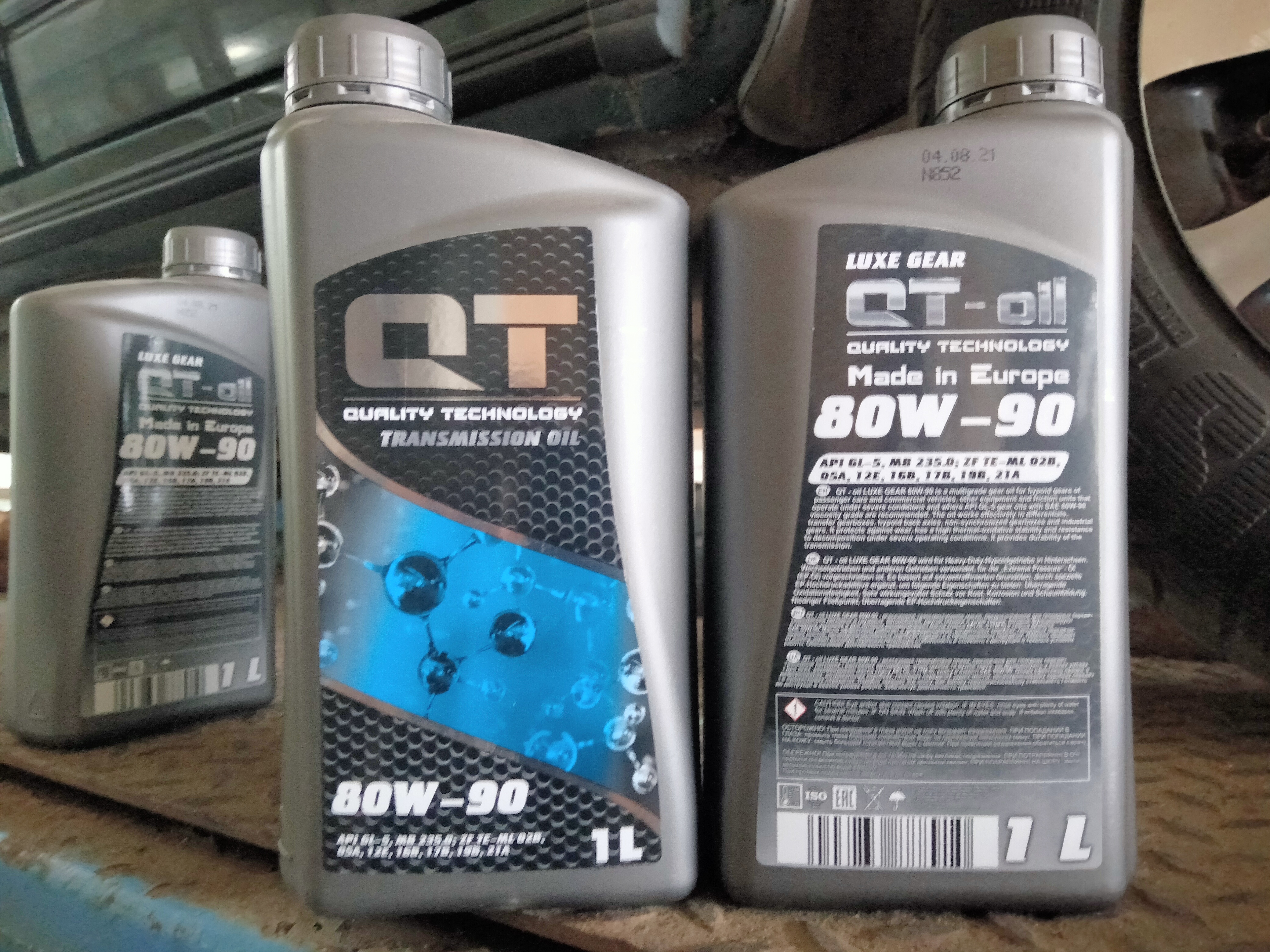

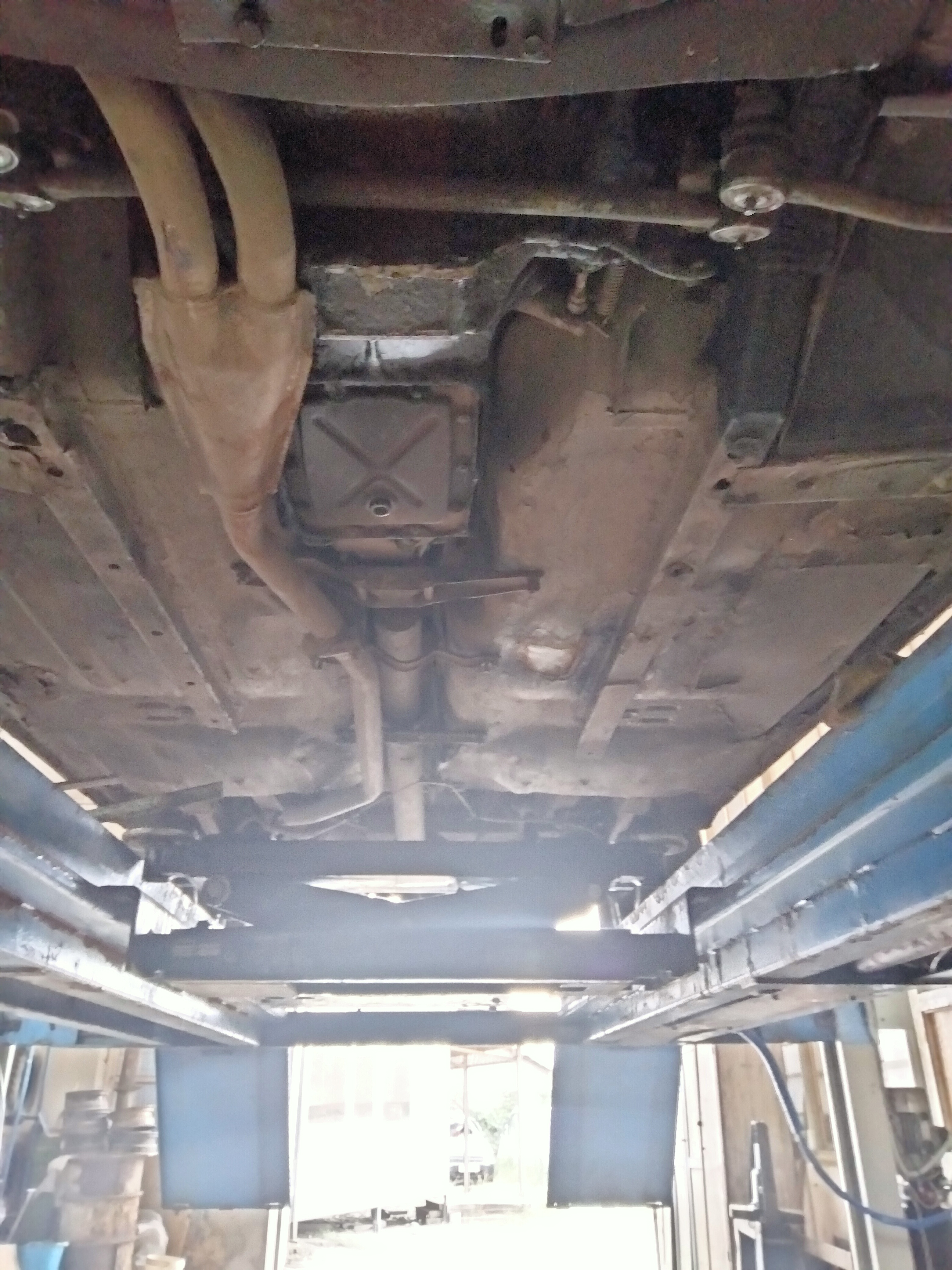

Ну и чтобы два раза не вставать, заменил наконец-то, через 11 лет, масло в мосту и коробке. Вместе с работой, + масло, в 1000 грн уложился.
Пробег 545950, даже не знаю, доездит ли она до следующей замены трансмиссионного масла :hmmm:
Да, еще хохма. Ну, то что этот недослесарь не знает объемов заправляемого масла, еще пол-беды, может он по мерседесам специализируется. Но, он был очень удивлен, когда я принес со склада одинаковое масло. Наверное он считал, что в коробку и мост должно заливаться разное масло :rlc:

PECHKIN писал(а):
Вт сен 27, 2022 16:39:39
В пятиступку по инструкции заливается GL-4 (или "универсальное" GL4/5, но это довольно редкое масло, даже не все фирмы его производят), в мост - GL-5. Связано с синхронизаторами из цветмета в КПП, они не "дружат" с GL-5.

Wlad402 писал(а):
Вт сен 27, 2022 20:26:04
В пятиступку
Да, я потом вычитал эту разницу. Сам не знал, да и заливали всегда одинаковое, что туда, что сюда. Впрочем, меня наверное это не касается, у меня 4-х ступка.

Вообще в механику надо GL-4 лить. По инструкции. Но я думаю главное что масло внутри есть в нужном объеме :psih:
Так что нормально.

Надо поднять свою СССРовскю инструкцию, там по-моему еще про ТАД-17 говорится :hmmm:
А тут какую-то модную полусинь залили, по 250 гривен за литр и то, харчами перебираем (w00t)

PECHKIN писал(а):
Ср сен 28, 2022 14:55:10
Сереж, там было про ТАД-17И, не путаем с ТАД-17. «И» - это пакет импортных присадок, писАл на форуме тут, от  «Лубризол», кажись. А, это две большииииие разницы, согласись. Итог. В кпп, пох 4 или 5 ступка. - жл-4, допустимо 4/5, в редуктор ток жл5. Сколько можно мусолить?

Буйный,
Серосодержащая присадка "Англомол-99" от "Лубризол", появление этого трансмисс.масла связано именно с появлением в СССР "Жигулей", это аналог ФИАТовской трансмиссионки. С этим маслом - была та же история, что и с ТОСОЛом, который - аналог ФИАТовского антифриза "ПараФлю". Современный же "ТАД-17" (например, от "ОллРайт") - ни по цвету, ни по запаху не похож на тот, который с "И".

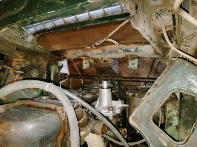

Решил заняться радиатором, что-то он сопливить начал в последнее время, где-то в районе под датчиком включения вентилятора.
Варианты были разные, но выбрал самый бюджетный, благо как раз отправили в отпуск.
Снял, отвез мастеру, сегодня уже забрал и поставил на место. Как я понял, мастер конкретной дырки не нашел, просто пропаял по возможным местам. По его совету залил воду и буду наблюдать, может куда на днях и съезжу для теста.
Заодно поменял помпу, из ранее стоявших, как говорится, шило на мыло.
Ну и патрубки радиатора все сменил, благо новый комплект давно лежал, а старые уже просили каши.

PECHKIN писал(а):
Вт окт 18, 2022 16:48:49
Это вредный совет, Серёж. Я так однажды остался без тепла в машине - был напрочь забит радиатор отопителя.
Сообщения: 18005
Благодарил (а): 1429 раз
Поблагодарили: 2220 раз
ВАЗ-21074 Боевая подруга
Непрочитанное сообщение Препод48рус » Ср окт 19, 2022 7:57:13
Совет был дан, скорее всего, чтобы подзабило места возможной течи.

Непрочитанное сообщение PECHKIN » Ср окт 19, 2022 13:46:43
Буйный, Толя, ну не год же я буду так ездить! Так, несколько поездок. Причем воду наливал практически дисцилят, из осушителя собранную. Заодно и чуток промоется, а то там гамулы внутри немеряно.
Препод48рус, я думаю, что скорее всего, с целью обнаружения вероятной протечки, ибо мастер, как мне показалось, до конца не был уверен, что он заделал именно то, что надо.
шило на мыло
А вот это не прокатило. После сегодняшней короткой поездки снова обнаружил сопли внизу, на стыке помпы. Заказал на "Деталях" новую. Как придет, то с заменой воды на тосол и ее поменяю.

PECHKIN писал(а):
Ср окт 19, 2022 13:51:24
Хммм..прокладка фуфлыжная? Обычно, при правильной затяжке и ровных прива́лочных плоскостях, штатный картон, без герметика, держит на Ура.
