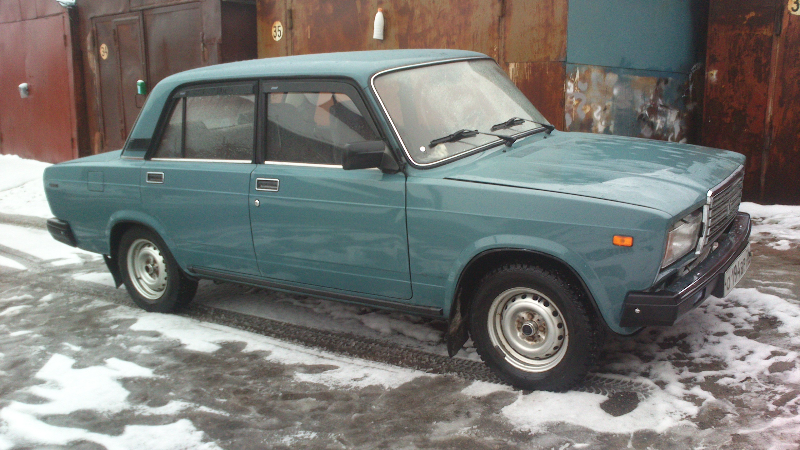

Прикупил обновку на эту зиму:

ЛАДА 21074 Classic
Непрочитанное сообщение Препод48рус » Вс ноя 27, 2022 17:39:49
Конфетка :thumbsup:

ЛАДА 21074 Classic
Непрочитанное сообщение PECHKIN » Вс ноя 27, 2022 19:18:10
Classic писал(а):
Вс ноя 27, 2022 13:00:33
обновку
С колпаками, конечно, совсем другой вид :thum1:

ЛАДА 21074 Classic
Непрочитанное сообщение VladiZlav » Пн ноя 28, 2022 7:28:48
Красиво! :thum1:
