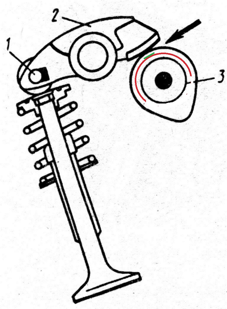

Есть вопрос по одному нюансу. Регулировал клапана. Метка на КВ и РВ не совпали на ползуба (даже чуть меньше) на звезде РВ. Сейчас в подробности вдаваться не будем про то, что цепь растянулась, меняй цепь или снимай звезду, перекидывай ее на ползуба и т.д.
Решил в этом случае ориентироваться по метке КВ. То есть каждый раз при регулировке очередных клапанов не докручивал ползуба на звезде РВ.
Как считаете, это не очень критично?

Регулировка клапанов (регулировка щупом, контроль рейкой)
Нет. Если посмотреть на профиль кулачков РВ.
- гость
- Прописан на semerka.info
- Сообщения: 33880
- Благодарил (а): 2189 раз
- Поблагодарили: 2287 раз
Та да, регулируется в тыльной стороне кулачка, в зоне отдыха, там по радиусу постоянному, считай цилиндрический участок.
Поясняю. При равномерном износе цилиндрической части кулачка РВ возможна регулировка теплового зазора в любом положении, отмеченном красным - зазор будет постоянен. По букварю регулировка производится в зелёном (тыльном) положении кулачка.
