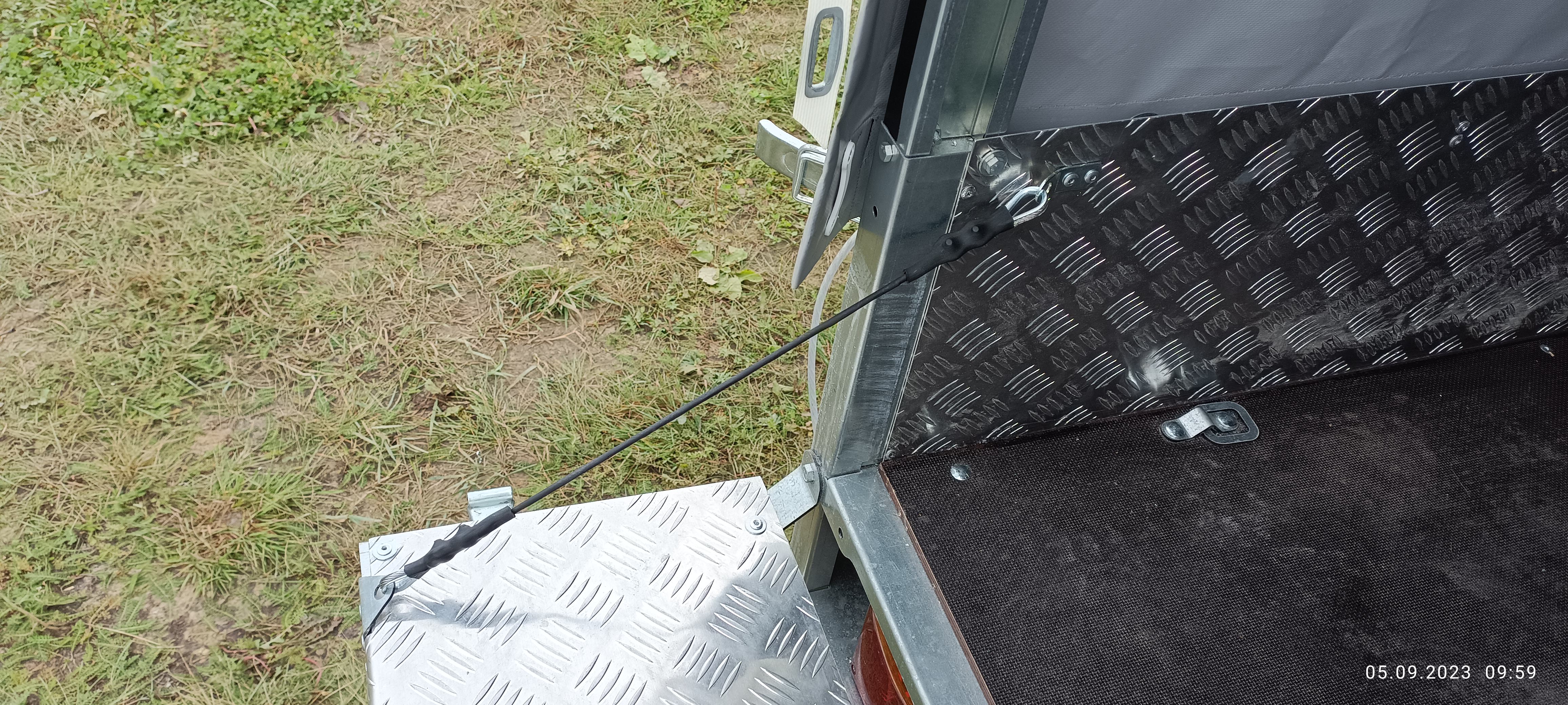

zalex, я кусочек люминия заказал для бортов. А сегодня усилил верх профилем, ибо не в один гараж прицеп не влез - будет стоять на участке и снеговая нагрузка не благоволит сохранению тента. Проклеил стыки и углы по совету из интернета, для успокоения так сказать.
Сообщения: 20006
Lada vesta sw cross 1,8МТ
Непрочитанное сообщение Medved@790 » Ср сен 06, 2023 8:27:24
Итоговый вариант выглядит так. Не стал листы по бокам загибать пока что. На боках борта переклепал чтоб лист плотнее лёг. Щели засиликонил. К переезду и стройке готовый😉

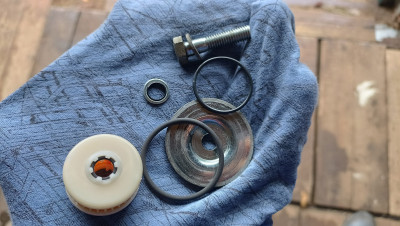

Решил сделать времянку на клапан и перед/после замены фильтров клапана/редуктора/циклона продувать линию, а то давно не менял.
Вначале клапан вообще не держал, но пару раз продренировав в атмосферу герметичность восстановилась. Карту откатал по новой - поехала чуток прие́местей с низов.

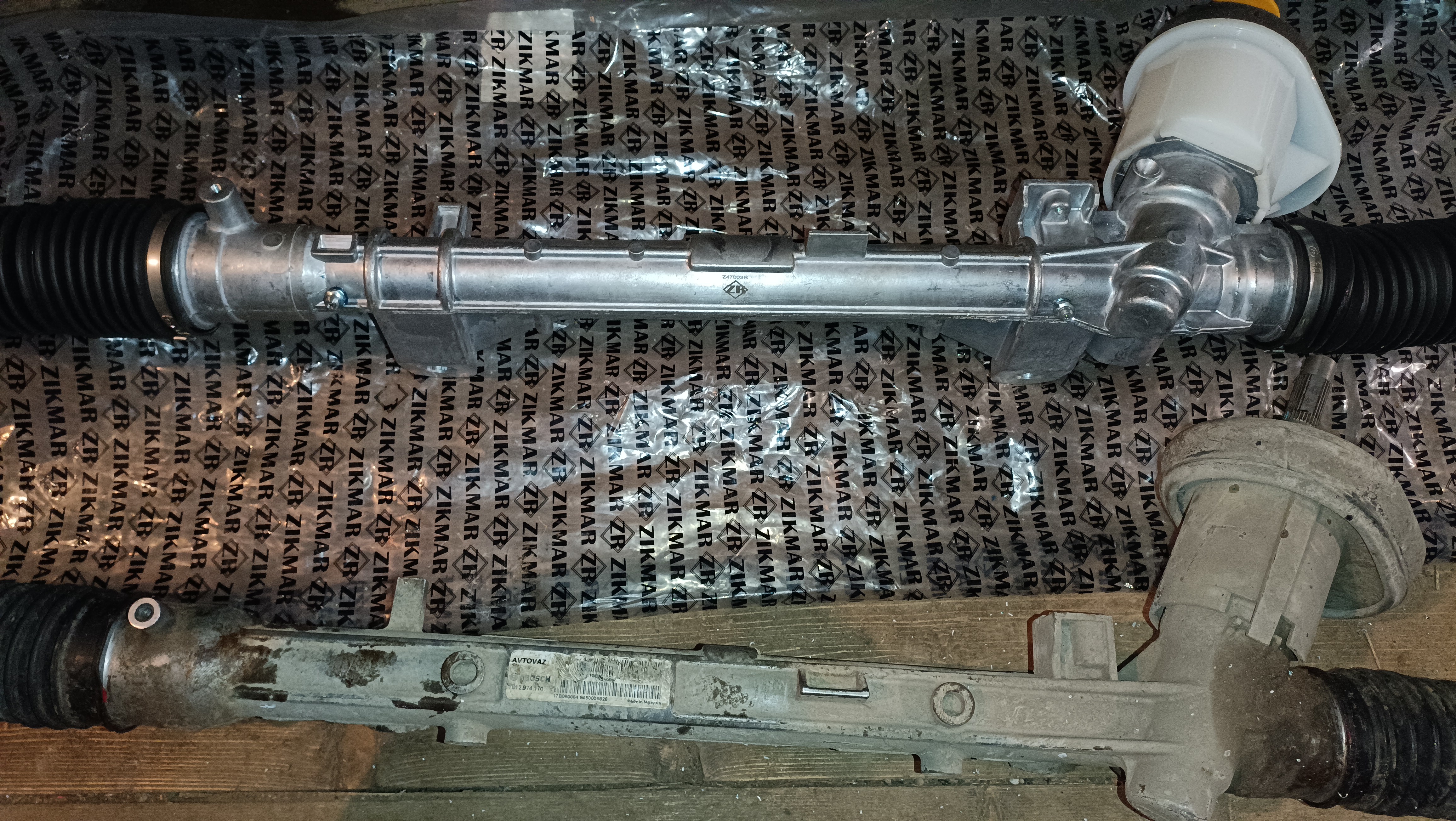

Ну, собственно, я её победил заменой на новую. Капиталку порванные резиновые пыльники доканали рейку за год и щелчки при покачивании руля мне надоели. Вал справа опять залюфтил, втулку сожрало, а червяк стал брякать и щёлкать (стетоскопом слушал). По совету коллеги взял именно зикмарт (он ГРМ ставил на Киа с фазовращателем; качество порадовало) аналог на меган3. Она дешевле и имеет 3 оборота, нежели 2,6 у родной. Сейчас всё отлично. Руль встал прямо; схождение сегодня сделаю.

Да ладно, Саш. Только что со схождения. Развальщик сказал вчера Веста приехала с пробегом 40т.км. после замены рейки, в хлам была. Не зря я тавотницы внедрил. Я то расзвиздяй ещё сотку почти протянул; видимо есть кто похлеще ямы ходом проезжает) У меня чуток стойка погнута, но в допуске. Надо иметь ввиду.

Толя, просто при сборке их мазать надо, а не на сухую собирать. Согласен что езжу немного по-раздолбайски, но не я добил рейку, а каверны на валу - напомню что в прошлом году на пыльниках всего пару дырочек было; вода из луж не на пропалую заливалась. Тем не менее только червяк был в смазке, а вывешенный по центру вал в корпусе был ржавый.

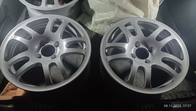

Летние колеса разбортовал, резину за шесть лет на выброс, диски в порошок отдал. Геометрия в допуске, а вот краску пучить на хампах стало. Напомню что они ещё со времён моей короллы.
Сообщения: 20006
Непрочитанное сообщение Medved@790 » Ср ноя 08, 2023 16:50:11
А вот и покраска подоспела. Удобно что в своём городе и никуда возить не надо.
Коллега не стал с покраской заморачиваться и купил новые; теперь локти кусает) А что, грит, так можно было? LOL
