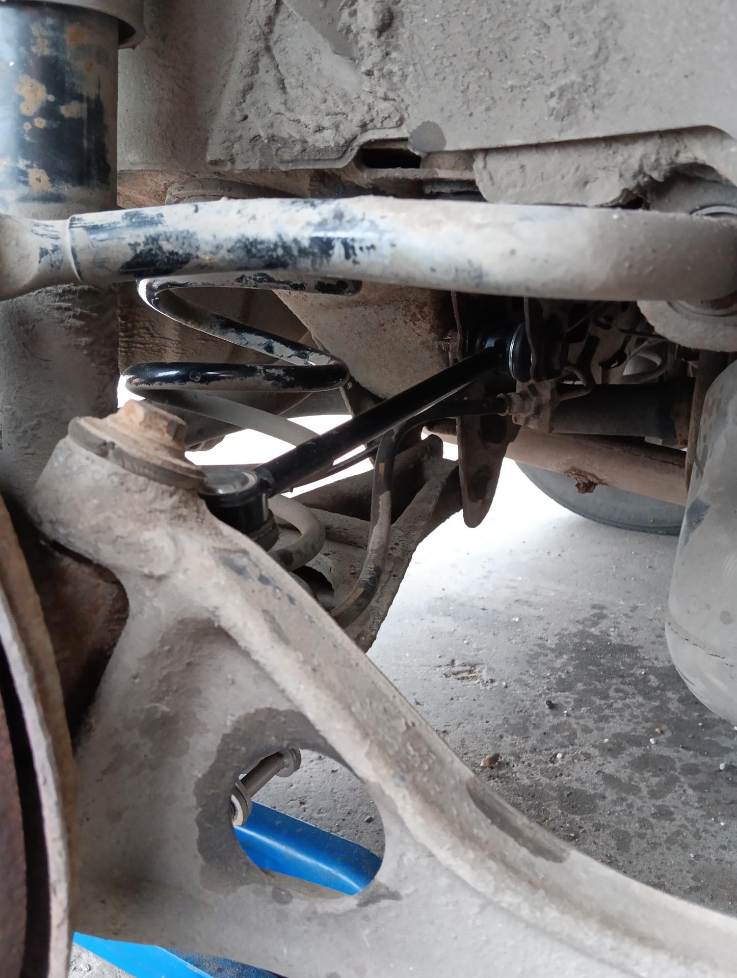

Rickrose писал(а):
Вс апр 24, 2022 18:45:18
слишком сильно качается, попросил друга пошатать, а сам посмотрел на шаровую, сразу стало видно, ей пришёл конец. Сколько она прошла не знаю, но заменить не составило никаких трудностей, взял asme
авило никаких трудностей, взял asmetal. Для замены надо открутить гайку шаровой, дальше я забил съемник типа "вилка" и 2кг молотком бил по рычагу. За пару ударов вылетела. Дальше открутил ее из кулака газовым ключом. Новую поставил в обратном порядке. Никаких проблем.
Smarticus писал(а):
Пн апр 25, 2022 6:36:20
х то других автомобилях (нефранцузских) есть такие шаровые опоры на резьбе? Задумка прикольная если всё правильно обслуживать.
Это на 406 такое , на 407 другая шаровая , правда там что бы ее вырвать надо п..ц как постараться -)
