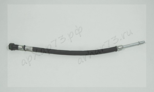

На простоях ЯМы (яндекс маркет) мне попалось одно интересное предложение.
https://market.yandex.ru/product--trubk ... eId=679562
тот самый сущий шланг. Но нигде не могу найти его номеров, ни в уазиках, ни в нивах. Может кто может опознать это чудо?
Нашёл :preved:
https://arhar73.ru/shlang-podachi-topli ... yamoi.html
