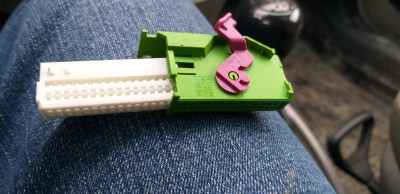

Привет парни. Подскажите кто-то сталкивался со сломанным рычажком на разъёме комбинации приборов? У меня он практически рассыпался в руках. Колодочка (папка) в гнездо вставляется ровно, но держится слабо. Я его резинкой поджал, но всё равно плохо контачит. Т.е. это под замену?

Назовём это крючком/зажи́мом для ясности.
MartynovD писал(а):
Ср апр 03, 2024 4:48:16
Термоклей с писто́ля, чтоб провода не резать, мож?

Скорее всего получится просто переставить зажим

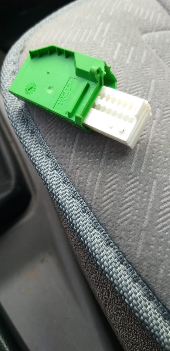

Снял сломанный корпус разъема и поставил новый. Всё собралось. Однако, может кому то пригодиться. На втором фото это старый корпус. Видно, что на нём отломаны оськи, но которых рычажок прижима двигался. Так вот сломались они не только от старости, а по тому что я не до конца отвёл этот самый рычажок в крайнее (открытое) положение. На давил на колодку - она и дрисьнула. (w00t) Внутри мамки, в приборки есть хитрые направляющие для этого рычажка. Их трудно увидеть, но они там есть. Оказывается. :slap: :slap:

Я так же ломал защёлку на январе 5.1 когда-то. Что ж поделать...

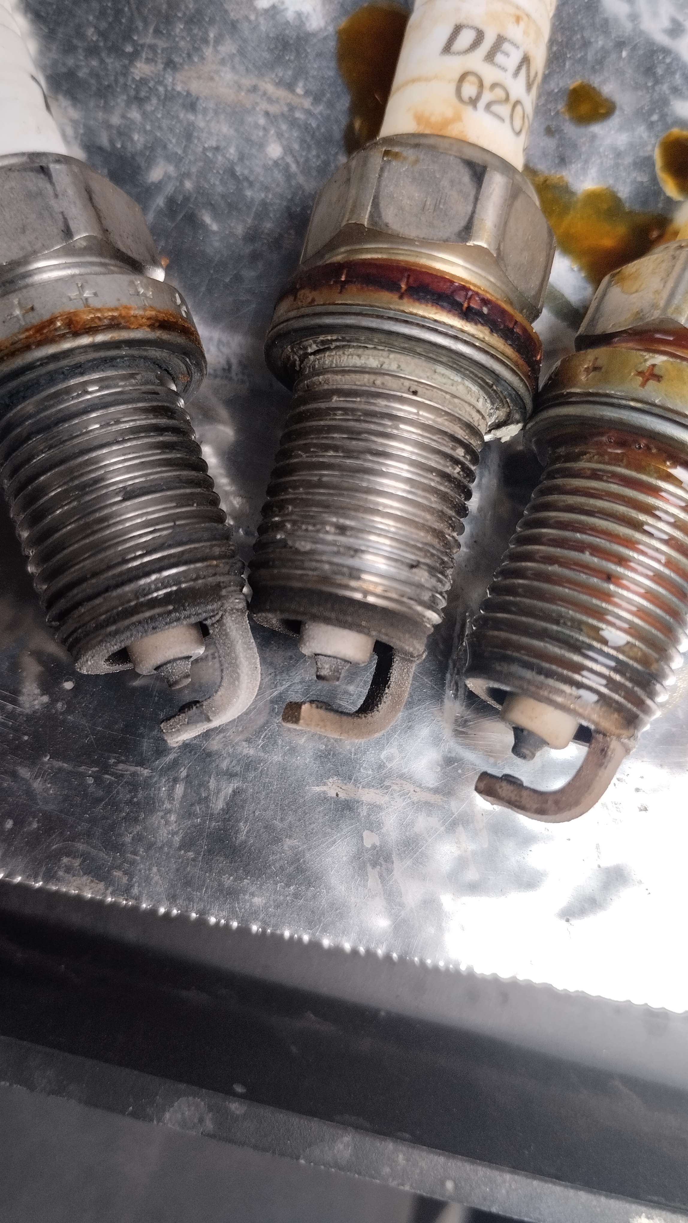

На свечах проехал 40 000 км, никаких проблем не было, зазор с 1,1 мм увеличился до 1,25-1,3 мм, замена ради профилактики, четвертая - классически немного масла. Вторая туго пошла, пришлось отмачивать, по итогу резьба свечи замята. Эндоскопом осмотрел резьбу в головке - без повреждений. Вкрутил-выкрутил новую, без проблем. На всякий случай применил смазку для резьбы свечей. В следующем году посмотрим как пойдет. Заменил на такие же, попробовал динамометрическим ключом затягивать 22 Нм, получается как и на упаковке написано - до касания шайбы и потом еще на 1/2 оборота.
