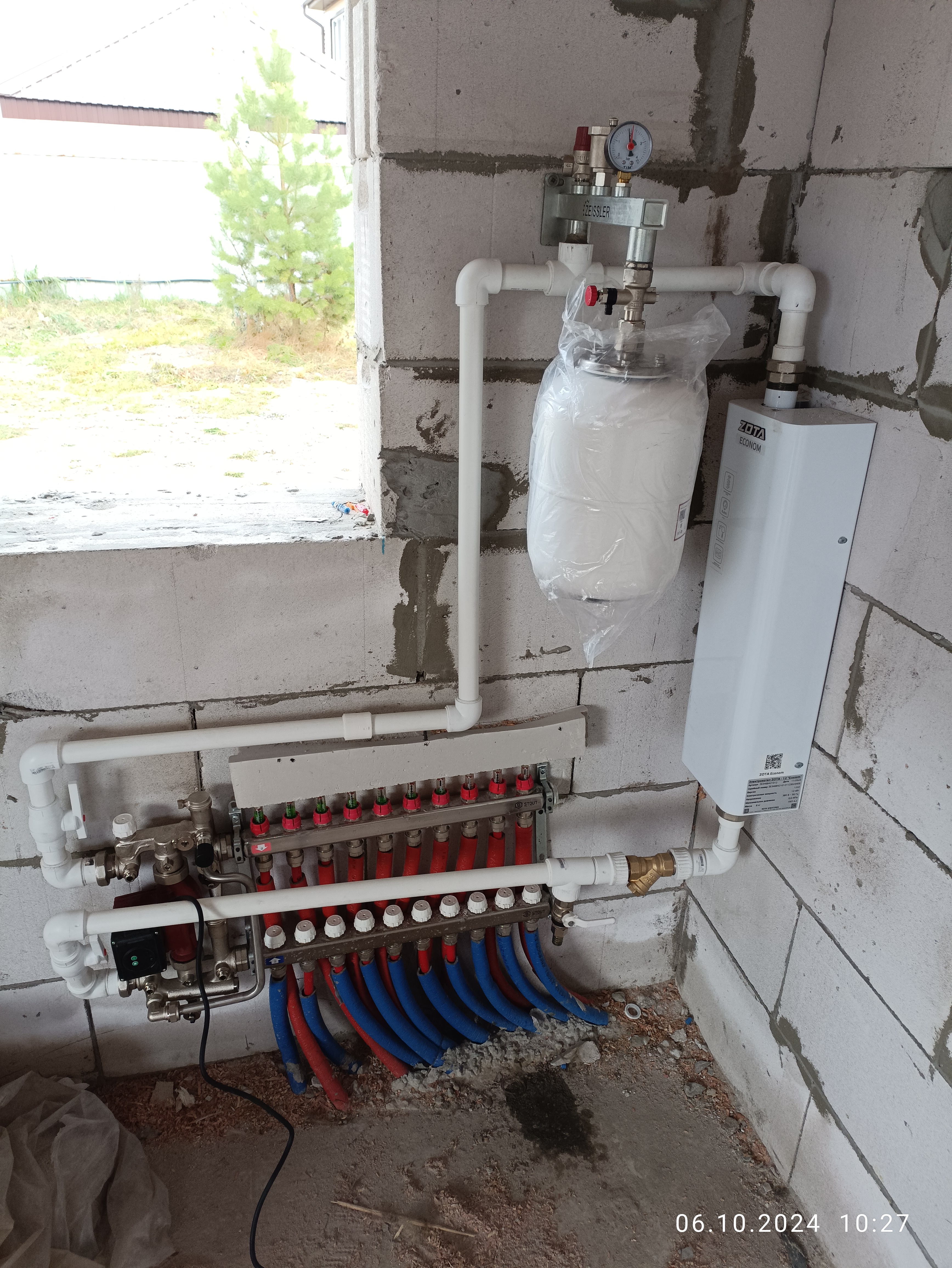

В общем все стропила и часть обрешётки на пару раз обработаны. Опрыскиватель штурм под макита-акб показал себя с отличной стороны. Рекомендую в покупке с маркетплэйсов.
Запустил систему отопления пока на циркуляцию. Лень было перекручивать насосно-смесительный узел на другую сторону, поэтому так коряво получилось; можно было аккуратнее и компактнее. В трубах термагент на пропиленгликоль.
Сегодня подключу блок управления и опробую. Перед холодами и установкой окон надо успевать, чтобы потом не барахтаться тёмными вечерами.

Всё в итоге было нами переделано параллельно с установкой окон и с использованием газовой пушки.
Добавлено первичное кольцо со своим насосом. Добавлен газовый котёл. Система заполнена и работает. Ждём техусловий; попутно ждём ввода газовой трубы ибо сегодня мне начинают закрывать фасад покуда неделя теплая должна быть. Жду техплан от кадастрового инженера, иначе без постановки на кадастр мне газ никто не оформит. Вообщем всё параллельно идёт.

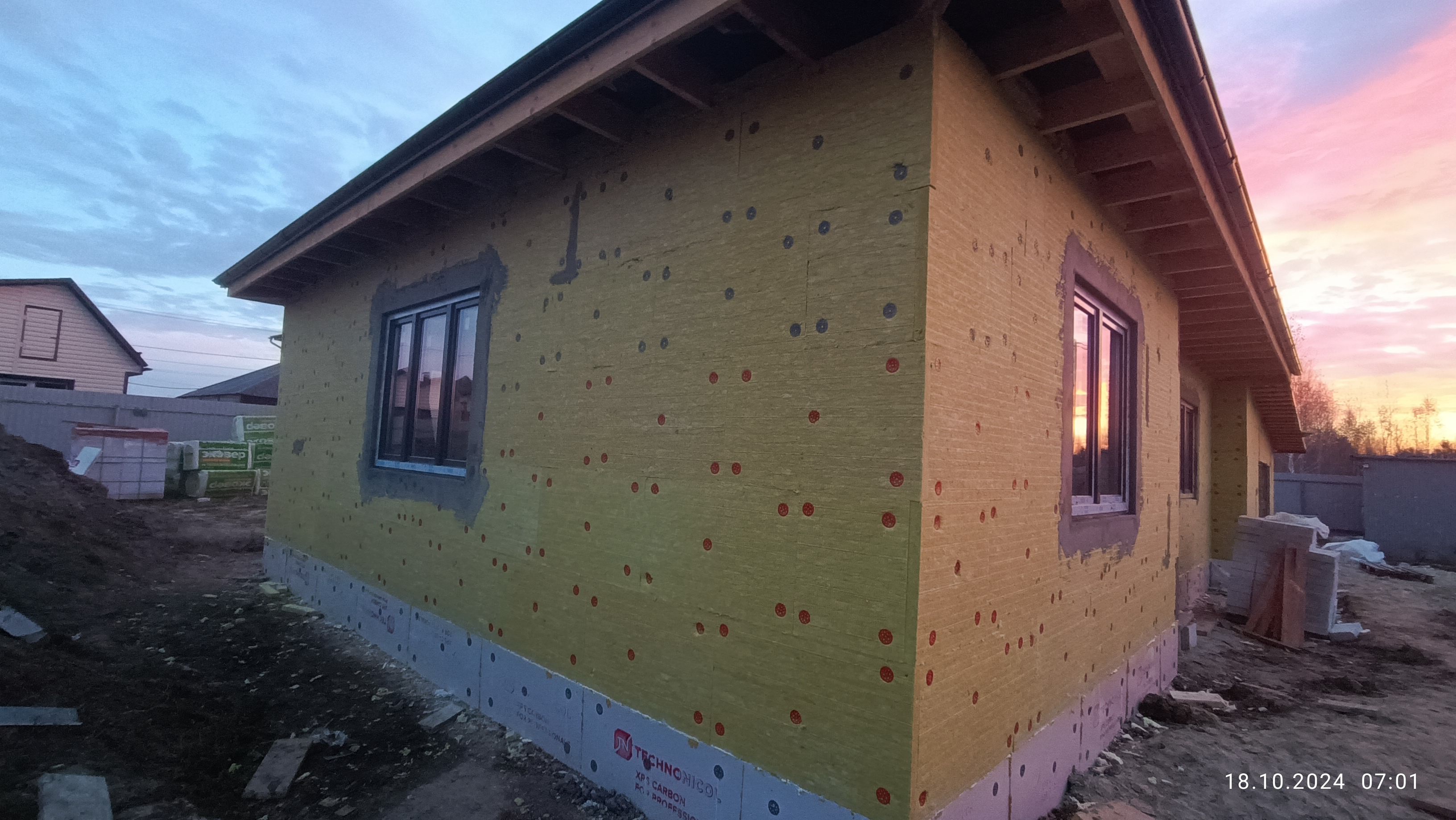

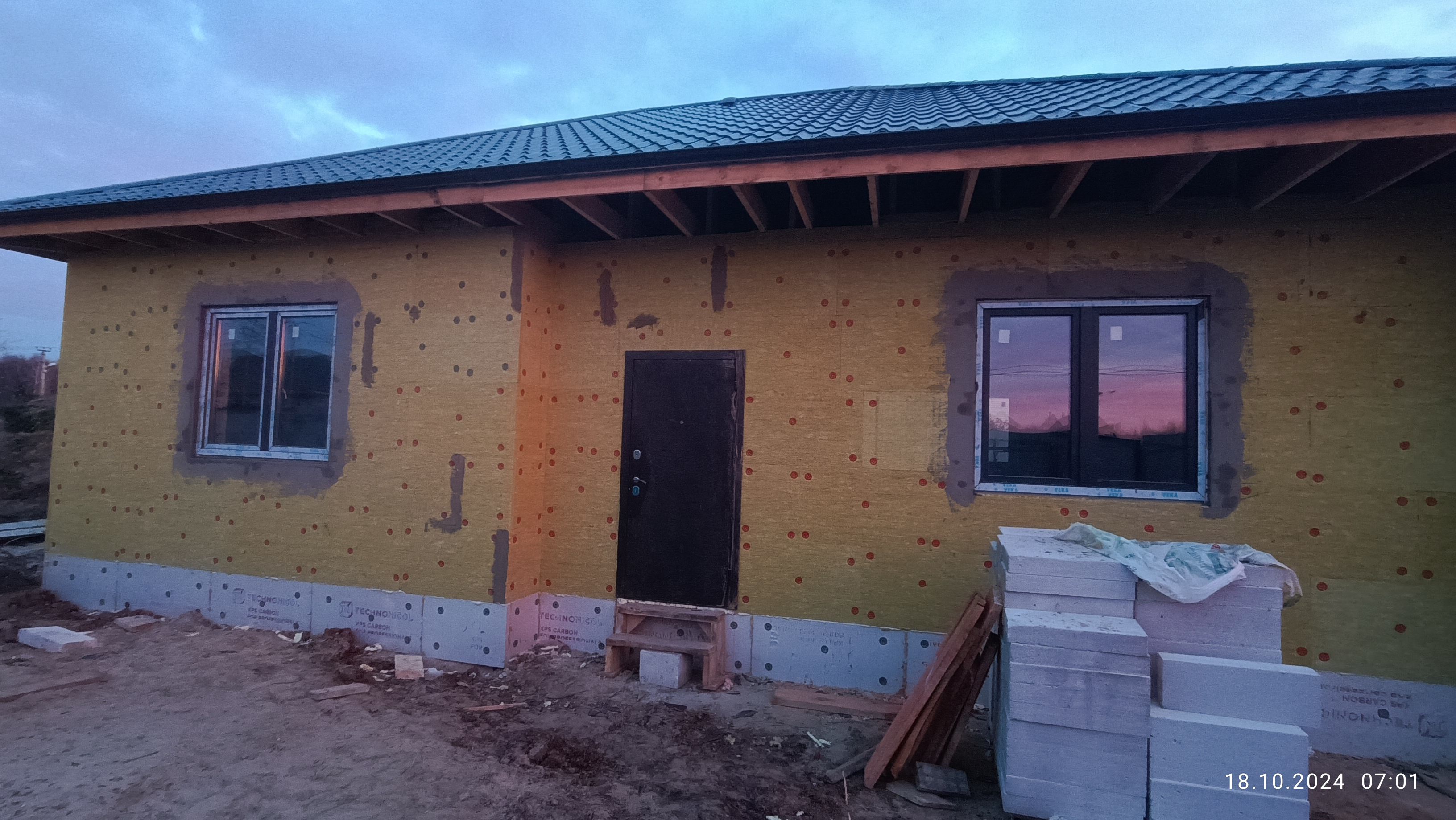

За последние дни дом был утеплён эковером и оштукатурен под сетку на два раза, приготовлены закладные с обеих сторон дома для ввода разного, установлена дверь в гараж, приготовлены закладные на ворота под ОСБ чтобы на зиму гараж законсервировать (пока там клей и материалы для отмостки), смонтирован контур заземления и кабель затянут в дом, выровняна разуклонка под отмостку и выложен утеплитель, вкопана станция евролос 5 про с тремя кольцами под перелив, закрыт контур утепления на крыше. Жду монтажа карнизов и мембраны плантер гео. Неделю жду газовиков и техплана чтобы на кадастр дом поставить. Очень долго :|

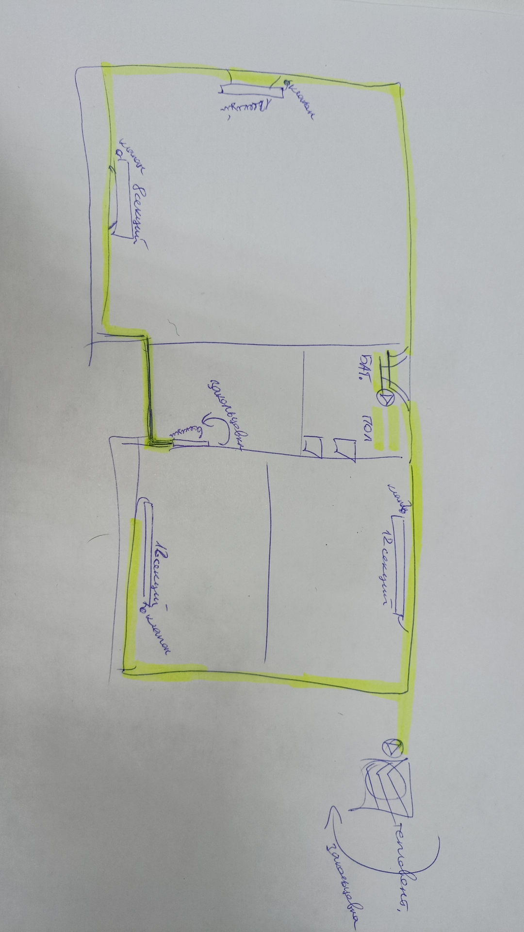

Произвожу подготовку к монтажу отопления. Батареи закуплены, повешены, штроблю стены под трубы и кабеля.
Вижу разводку отопления на два крыла двух трубкой с закольцовкой на торцах в виде тепловентилятора в гараже и батареи в коридоре. Две батареи по 12 секций в спальнях будут с клапанами и сервоприводами. Кухня/гостиная с 12 и 8 секциями будут объединены в одну зону. Контроллер имеет один релейный выход (будет задействован на тепловентилятор) и 4 дискретных (один уже запрограммирован и мониторит отсутствие электроэнергии до ИБП; три будут рулить сервоприводами по запросу тепла зонах спален и кухни/гостиной. За 14₽ прям не густо и впритык, но версия про стоит аж 42₽ до 80 выходов по цифровому каналу через дополнительные блоки, чего я себе точно не могу позволить. Электрический котел соответственно не будет управляться с контроллера, а будет автономен со своей платы греть по воздуху с максимальной уставкой по теплоносителю.
Блок выходного реле взят с али на 12в аналогом вместо родного майхит (уж справится с нагрузкой 2-3Вт на сервоприводы НЗ по запросу тепла), как и датчики цифровые дс18б20, то есть в рассыпуху (один родной майхит уж дороговато стоит от 1,2₽). Тысяч 15 я точно сэкономил таким образом.
Пока из наблюдений я могу сказать что температура воздуха на 2-4гр ниже, чем температура пола, т.е. если будет установлена комфортная температура пола по ГОСТу 26-28гр, то в доме будет вполне комфортно, а батареи лишь при проветривании будут расхабаривать свои нормально закрытые клапана. Исключение постоянная циркуляция в коридоре и в гараже.

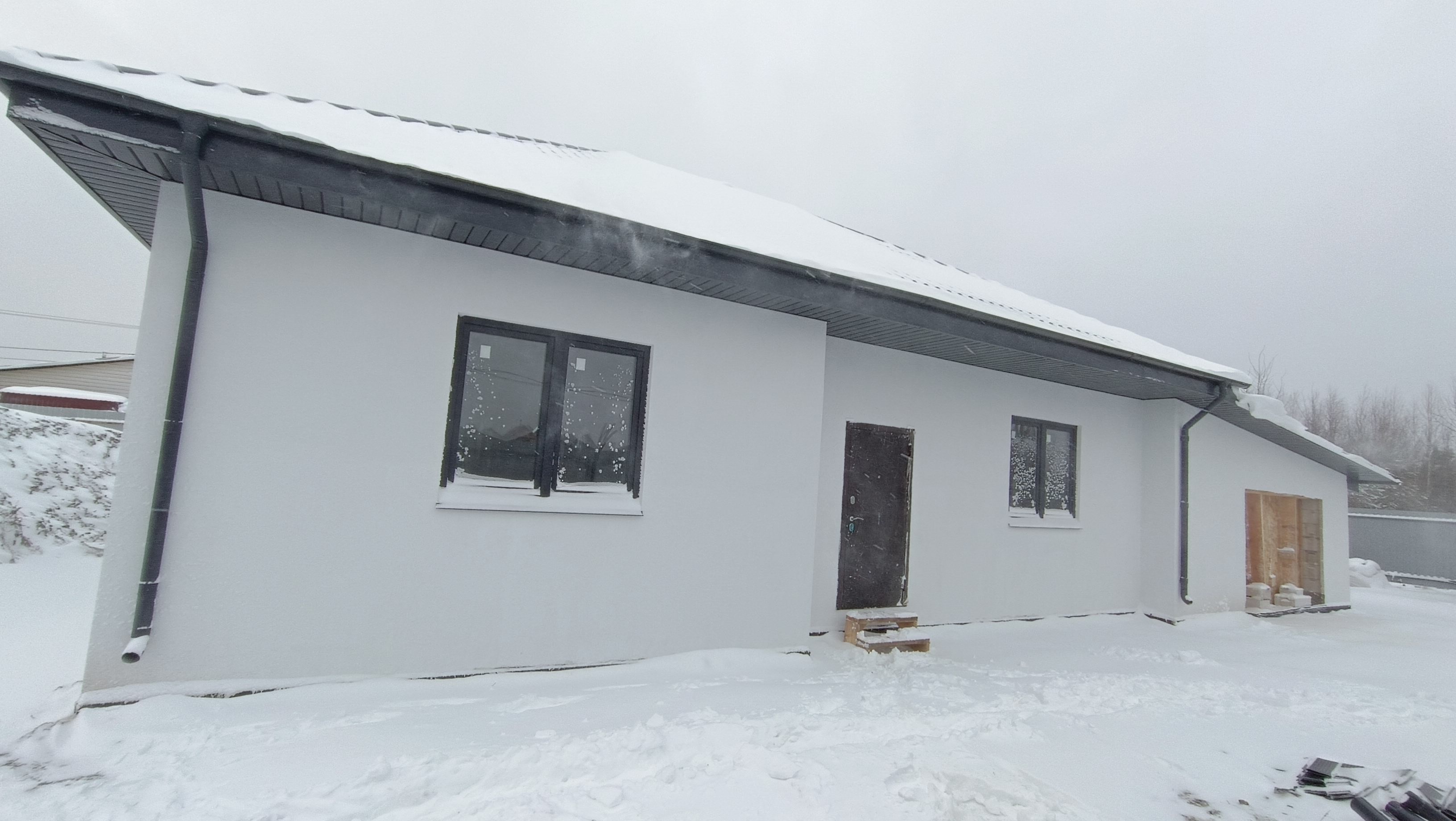

https://krasnodar.grandline.ru/fasadnaa ... 10883.html Здравствуйте. Есть у кого опыт использования таких панелей? Как они себя ведут в долгосрочной перспективе, не выцветают со временем? Планирую отделать цоколь дома, сперва 30мм Пеноплекс а потом уже этими панелями.

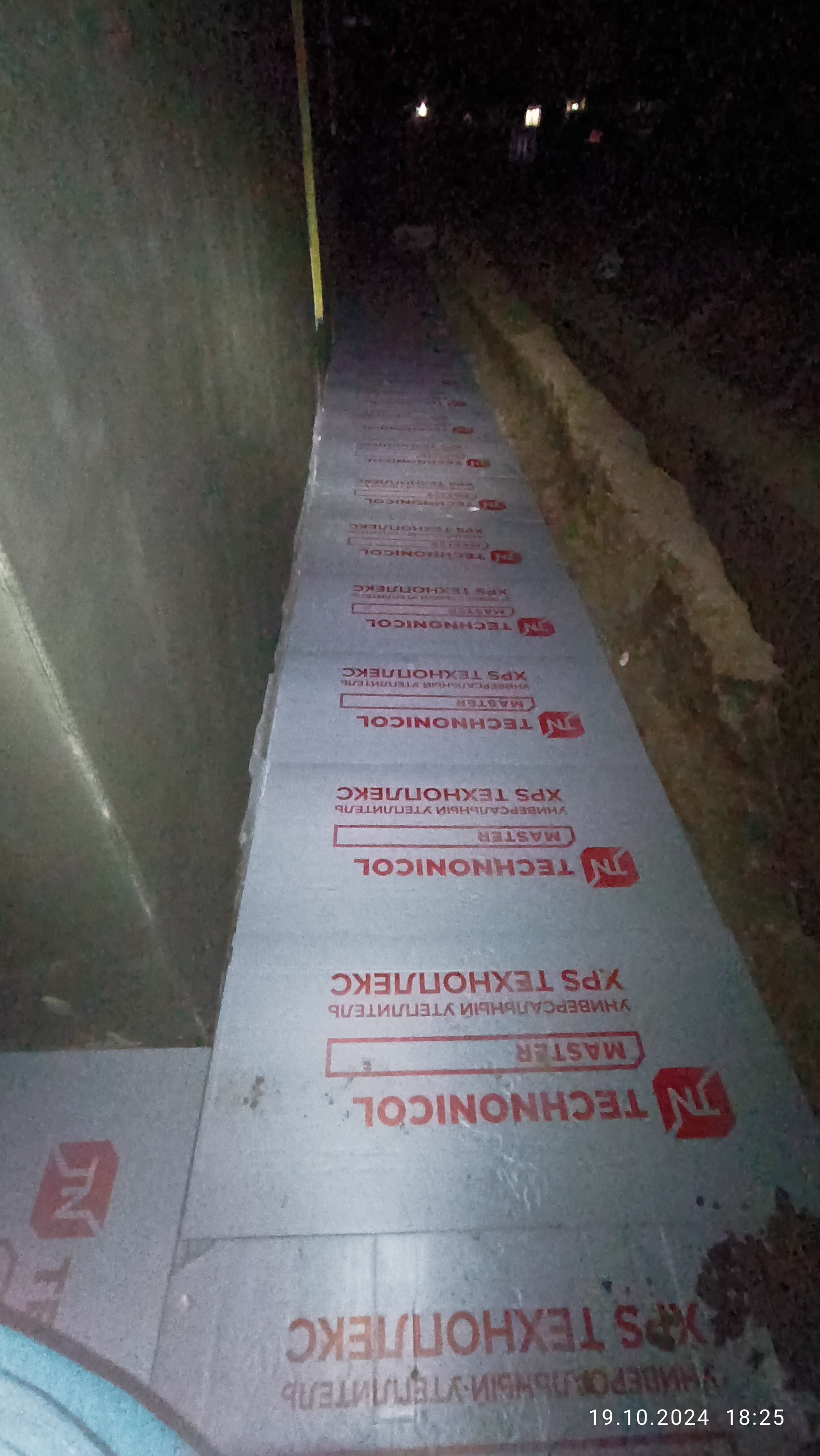

Блин, тоже интересует. Плита утеплена эппс 50 xps carbon, стена на фасаде соткой эковером, а по низу в -27 всё-равно дельта 9гр. по тепловизору. Много.
Отмостка в виде того же эппс закрыта плантером, мягкая типа.
Вот думаю чем цоколь укутать и отделать чтобы сверху примыкание панелей+утеплитель закрыть.

Medved@790, На сколько знаю цоколь утепляют чем то "твердым", Пеноплекс, пенопласт. Потом это все или под штукатурку, или такими декоративными панелями.Мы в своем доме отзимовали третью зиму.Зимы у нас конечно еще те, север Краснодарского края.Первые две зимы никаких проблем не было,в те зимы котел стоял максимум на +50,а то и +45 а вот этой зимой в двух угловых комнатах, по углам появилась плесень см 5-7 от пола, котел пришлось повышать до +60.Стены дома 0.5 кирпич-100мм пенопласт-0.5 кирпич.Толи прощёлкали утеплитель при строительстве стен, толи с цоколя тянет :hmmm: У знакомых дома с силикатного белого кирпича, та еще губка, стены без всякого утеплителя (в 90 о нем и не слышали) наружка 0.5 силикатного, внутрянка керамика в кирпич, цоколь просто оштукатурен, безо всяких утеплений,и никаких проблем.

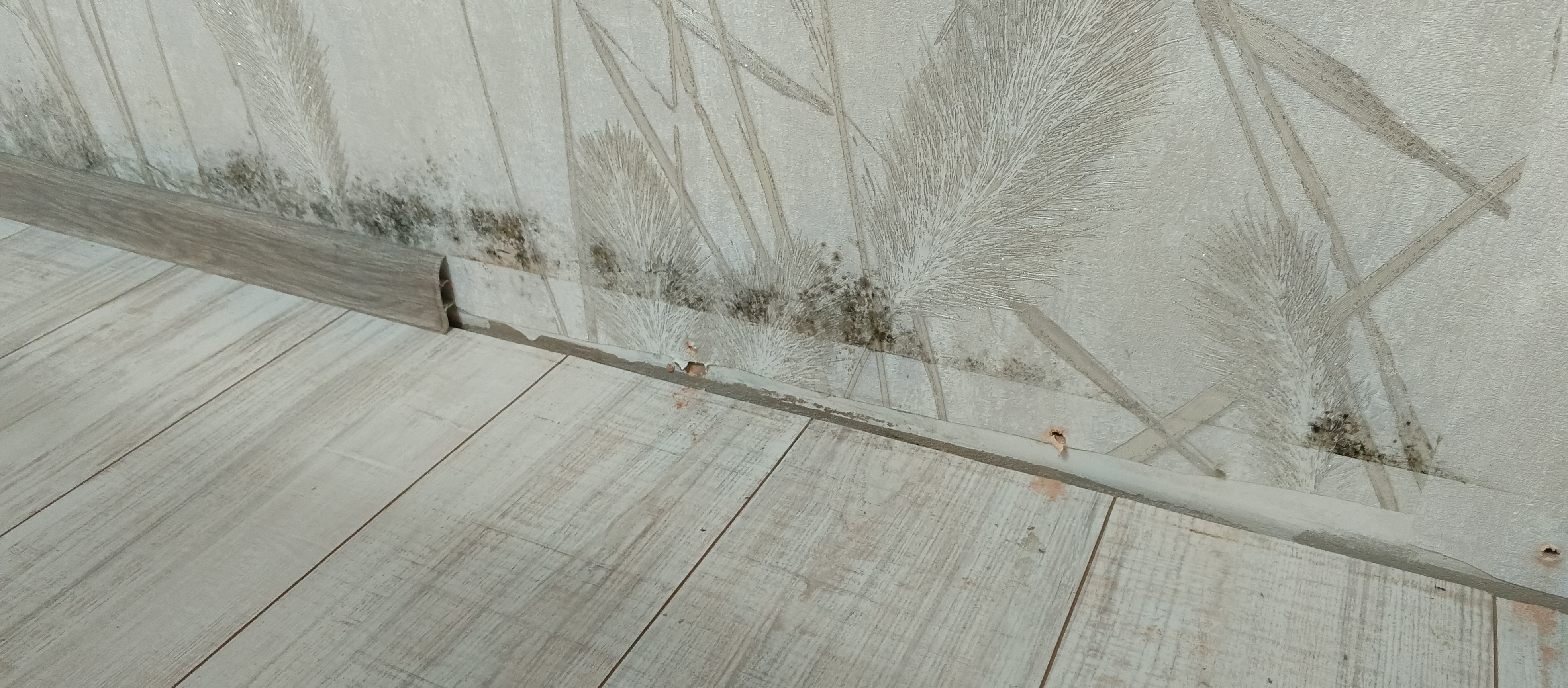

В одной комнате где угол сырел(спальня)кровать стояла вплотную к плинтусу, к уличной стене, заглянул за кровать и охренел,над плинтусом сырость. Снял плинтус и еще больше удивился, а под плинтусом то абсолютно сухо.Оттер плесень, кровать отодвинули см 5 от плинтуса и все прошло. Недостаток циркуляции воздуха.
Вот и вся причина появления плесенЮги, ребята. Конспектируйте!

У меня жена любительница плотных штор,и шторы прям очень хорошо отсекают теплый воздух от радиатора в помещение.
