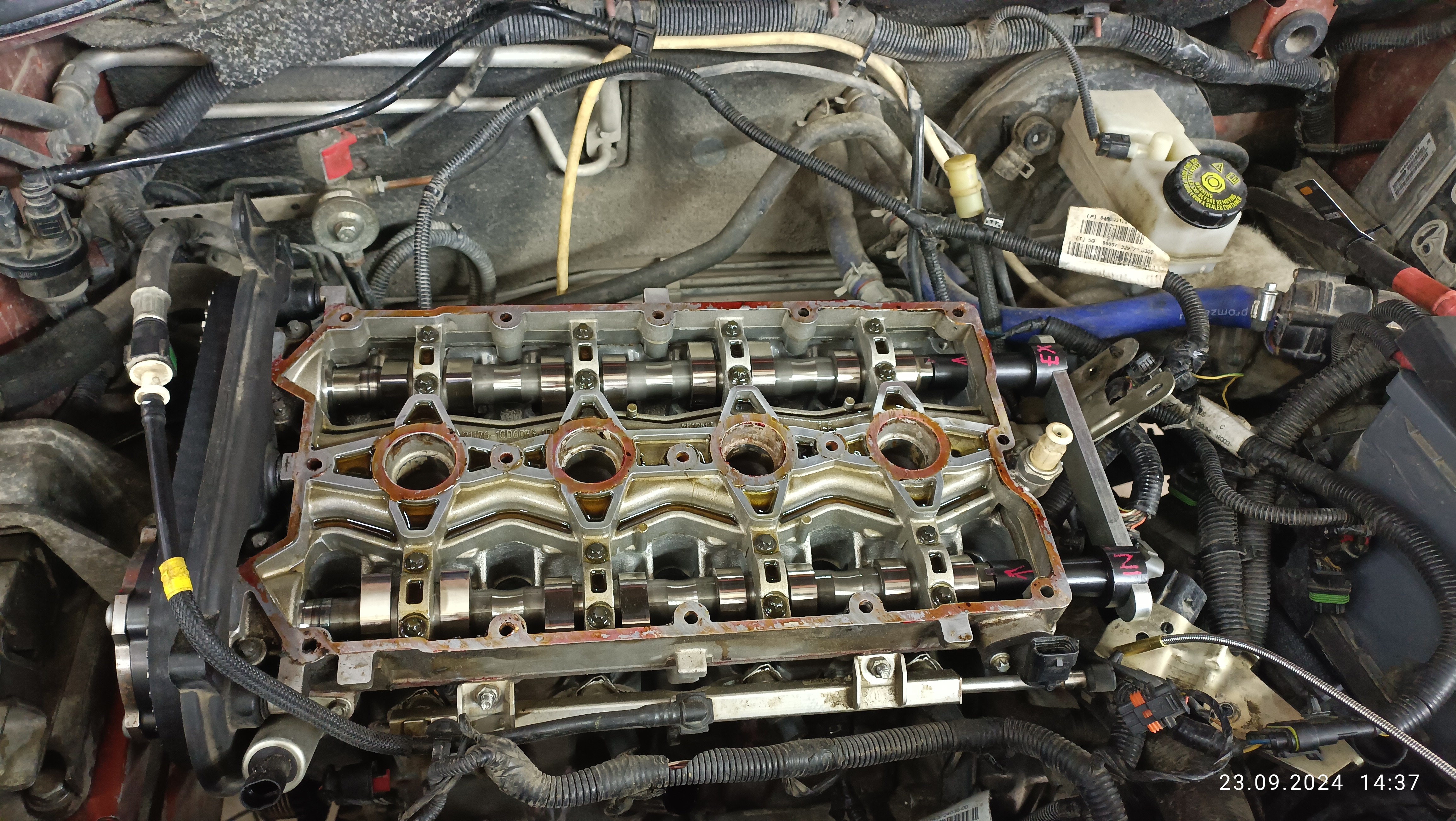

Паша, вчера был залит Зик в Тюмени в масломарте; пробег 1000+км. Машина зависла там же на неопределённый срок. Рукожопы и там тоже есть; всего и не перечислишь...

Medved@790, не пойму, масло съело Локтайт?
Сообщения: 20025
Благодарил (а): 860 раз
Поблагодарили: 1448 раз
Lada vesta sw cross 1,8МТ
Непрочитанное сообщение Medved@790 » Ср сен 25, 2024 6:17:45
Буйный, похоже антифриз съел прокладку (w00t)

не на федюнинского случайно? масломарт уникальная организация, после них пришлось в поддоне резьбу перенарезать под увеличенную пробку
Сообщения: 20025
Непрочитанное сообщение Medved@790 » Пн сен 30, 2024 2:39:23
fragment, на Тобольском тракте. Чел с загадочным видом зашёл в клиентскую зону и сказал что пробку от руки открутил после слесарей из сервиса. Ещё обсуждали при мне оптику и колёса.
Потом проверю твою информацию.
Короче в пятницу 27.09 забрал машину, прокатились и был таков. Блок оказался шлифован; заменили прокладку с заглушками на оригинал; затянули по схеме.
Дома обработал зелёную фишку форсунок, дросселя, икз; накатил карты гбо; активировал круиз-контроль. Езжу.

Ну чтож, мотор полностью перебран после нерадивого автосервиса и ожидает разъёмов форсунок под обжимные клеммы (в городе только под скрутки имеются, но хочется исключить данный узел). Техжидкости залиты. Всё прокладки новые. Масляный насос остался родной gmb.
Поиск детонации привёл к полной переборке мотора. По итогу замена разных сошедшихся поршневых колец на комплектные NE от Фольксваген 1,2/1,5/2,0мм; замена упорных полуколец (износ на обоих порядка 0,4мм, а допуск 0,05-0,26мм); замена помпы на лузар турбо; замена выжимного подшипника на ina/luk.
Форсунки бегал мыть в автосервис, за то что показал как пользоваться launch 605м - сделали скидку 30%; по балансу всё ровно.
Сегодня заменили с малым тормозную жидкость на Феликс дот4 вытеснением. Пока капот скинул - дёрнул обратный клапан с омывайки чтобы штуцер не крутить, но последний качок по старой технологии. Так же и с выжимным, но там штуцер постоянно открытый и фишка с двумя стопорами-лирами.
Заменил клапан перед редуктором валтек на новый и сгнивший магистральный фильтр жидкой фазы атикер. Забрал последний в местном магазе за 1000₽. На маркетплейсах нет таких и редкость в наше время. Спросом совсем не пользуются.
Жду разъёмов и собираю впуск с обвесом мотора.

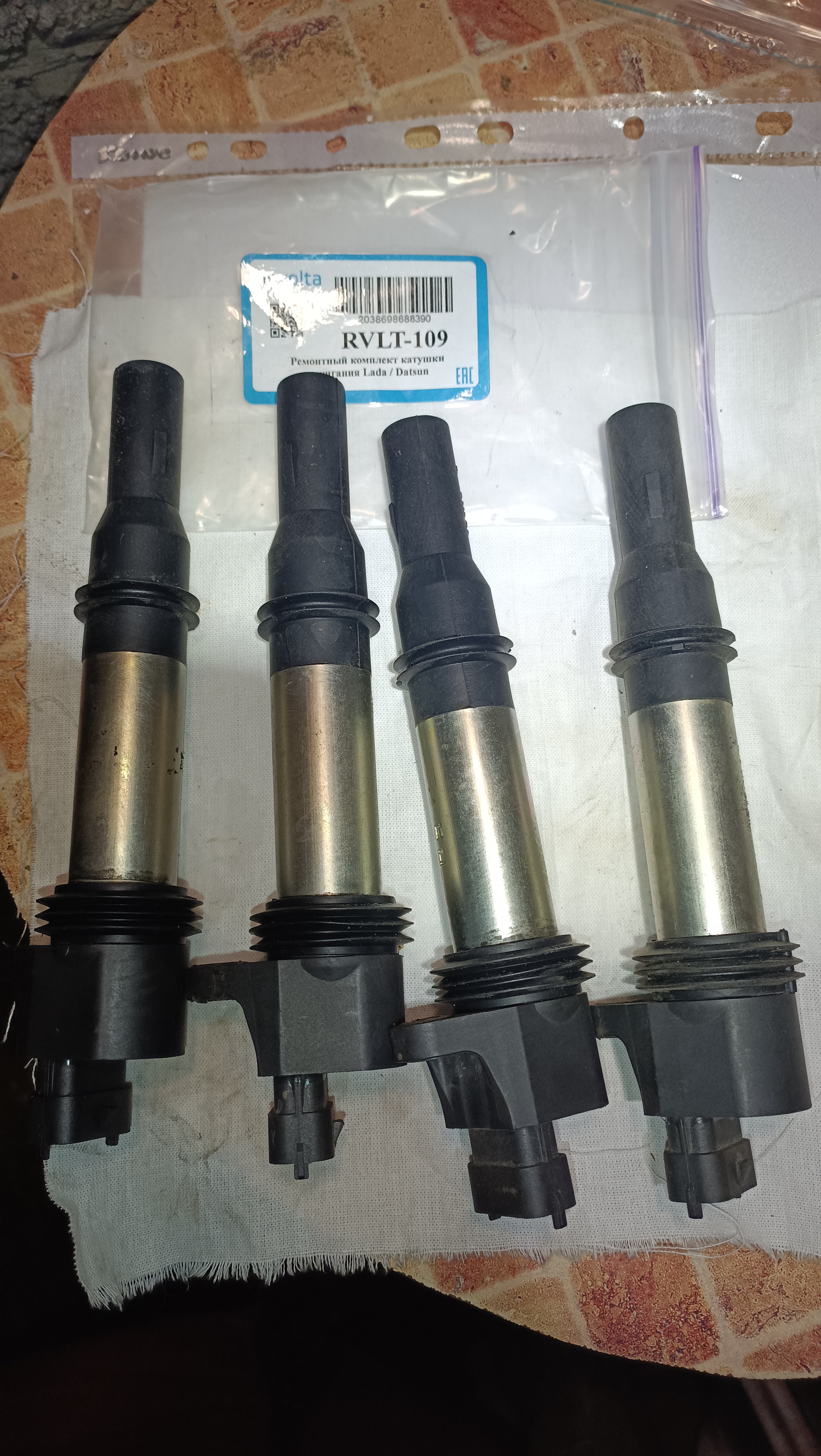

Глядя на мучения коллеги с пропусками воспламенения и на стоимость бошевских катушек около 4,4,к₽, решил раскошелиться и восстановить родные разобравшиеся после герметика катушки эльдор. Теперь колодцы долго не должны потечь, всё-таки сам проклеивал.
Свечи едут. К двум тысячам планирую эндоскопию камеры сгорания и замену, а то эти крутил слишком много раз. Масло пока незаметно чтобы ело. Наблюдаю.

Непрочитанное сообщение Препод48рус » Ср янв 01, 2025 14:54:52
Тоже думаю какую катушку купить в резерв, не хочется переплачивать и отдать деньги зря
Сообщения: 20025
Непрочитанное сообщение Medved@790 » Чт янв 02, 2025 11:01:45
Да уж. Я советовал ему тогда потратить десятку и не беспокоиться, а теперь ездит на лекаре и локти кусает.
Мои колечки стали стоить 7,5к₽. Цены не радуют.
Хотел свечи взять q20tt, а они по 400₽ штучка теперь :eek:
Взял ЭЗ иттриум рублей за 800; юзал как-то.

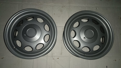

А пока оприходовал диски, присланные из Крыма. Отдал в порошок. Собрал на новой фрикционке и вчера поставил. Вид стал посимпотичней.

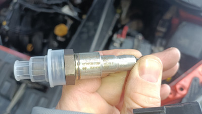

Отрыгнул кислородник на 113т.км. Внезапно. То заглохнет, то коррекции в космос улетят, то сигнал в в 0 или 1 вольт колбасит. Проанализировал наличие в разных магазах, взял оригинал в ладе за 4300 от Рено, бош.
Авто в строю.

Medved@790, вторую лямбду не отключил?
Сообщения: 20025
Непрочитанное сообщение Medved@790 » Вс янв 19, 2025 17:42:50
Буйный, руки не доходят.
Сообщения: 42286
Благодарил (а): 2737 раз
Поблагодарили: 5110 раз
Непрочитанное сообщение Буйный » Пн янв 20, 2025 6:29:31
У меня ДК2 отключен программно, но физически должен присутствовать.
