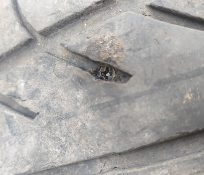

Как-то у китайских братушек прикупил ремонтные саморезы для резины...
Начал менять колеса на лето и подофигел. 2 колеса спущены летние... одно в 0, другое 0.85. Обдал от пыли водяным пистолетом и давай на компрессор. Качнул "нулевое" - а там тупо сифонит по всему диску (меж диском и резиной). Первый раз такое. Грязи вроди под диском не видно, все чисто. Но факт. Качнул выше двух - сифонить перестало. Загадка. Додул до 2.4, крутил-вертел-поливал - все ок. Плюнул, поставил на авто. Больше недели катаюсь - держит ровно.
Начал искать второе.... Оказалось, сочит в месте, где мне "шнурок" на шиномонтажке в Судаке загнали на быструю. Это то ли 23, то ли 22 год лето - не помню... И вот пошло там пропускать после очередной "зимней лёжки". Решил саморезы китайские потестить. Выдернул остатки этих шнурков из дупла да ввинтил саморез. Посмотрим. Также 2я неделя - полет нормальный, потери давления датчики не показывают. Неужели годная хрень?

Тут пузырьки сопливили именно меж диском и покрышкой. Причем, только с внешней стороны и ПО ВСЕМУ кругу. :hmmm:
Сегодня Тинкофф дал 40% кэшбэк на заправку. Плюнул - поехал залил 17.4л за 600рэ. Посему бы и нет? LOL Все 2 колеса держат. В том числе и ЭТО, и куда саморез ввернул. :whistlin:
