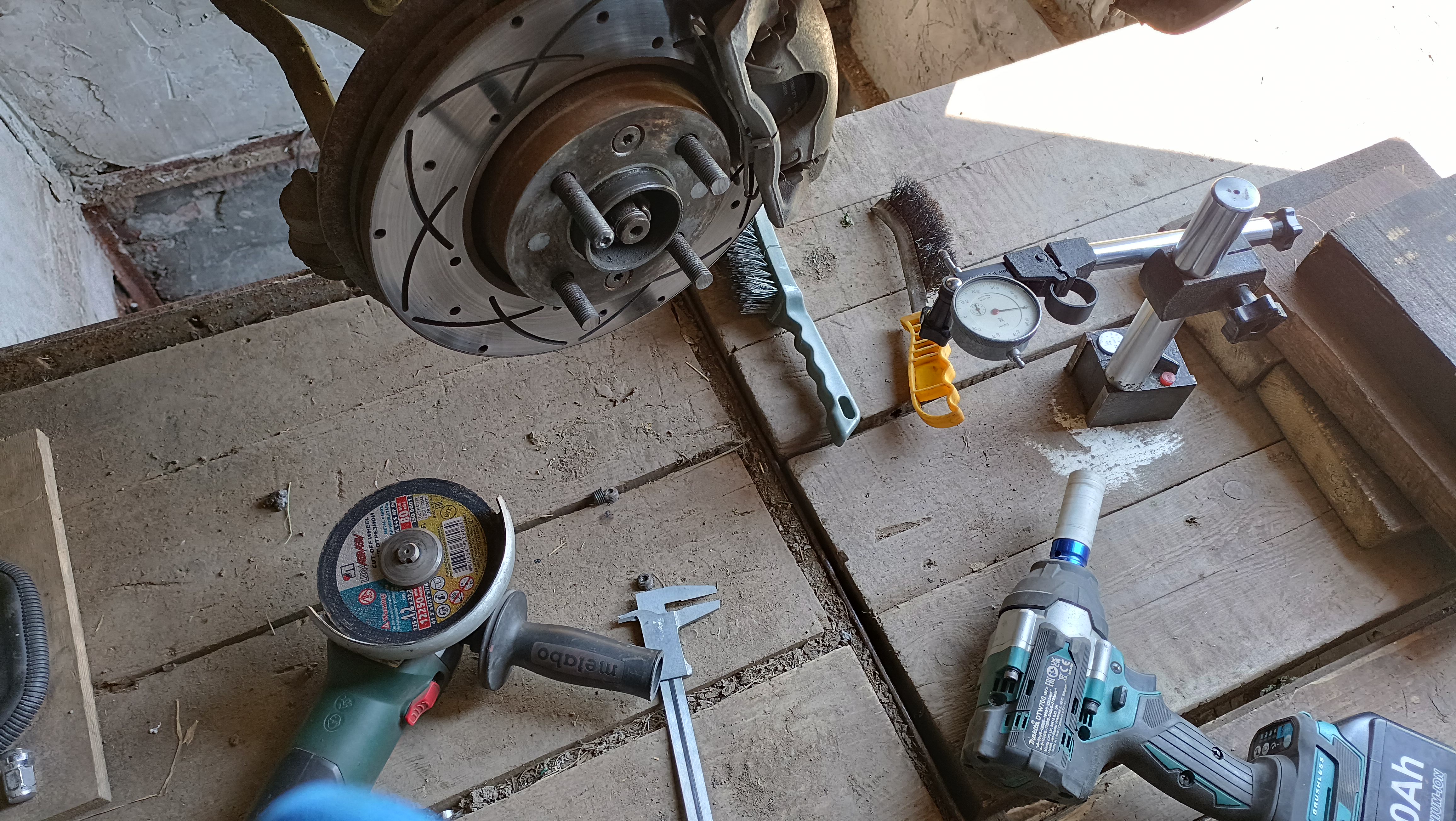

Ну что ж, 119940км. Начал обращать внимание на небольшое биение при езде, хотя специально прошлой весной на шиномонтаже токарнули один диск чтобы избавиться от восьмёрки.
Взял микрометр индикатор часового типа и как мог замерил биение на каждом колесе, шины по центральной бровке и диска по кромке. Обрезал шпильки, убрал проставки, всё зачистил и смазал. Биения нет. Что вдруг произошло - непонятно. Ну да и ладно, побаловался и хватит.

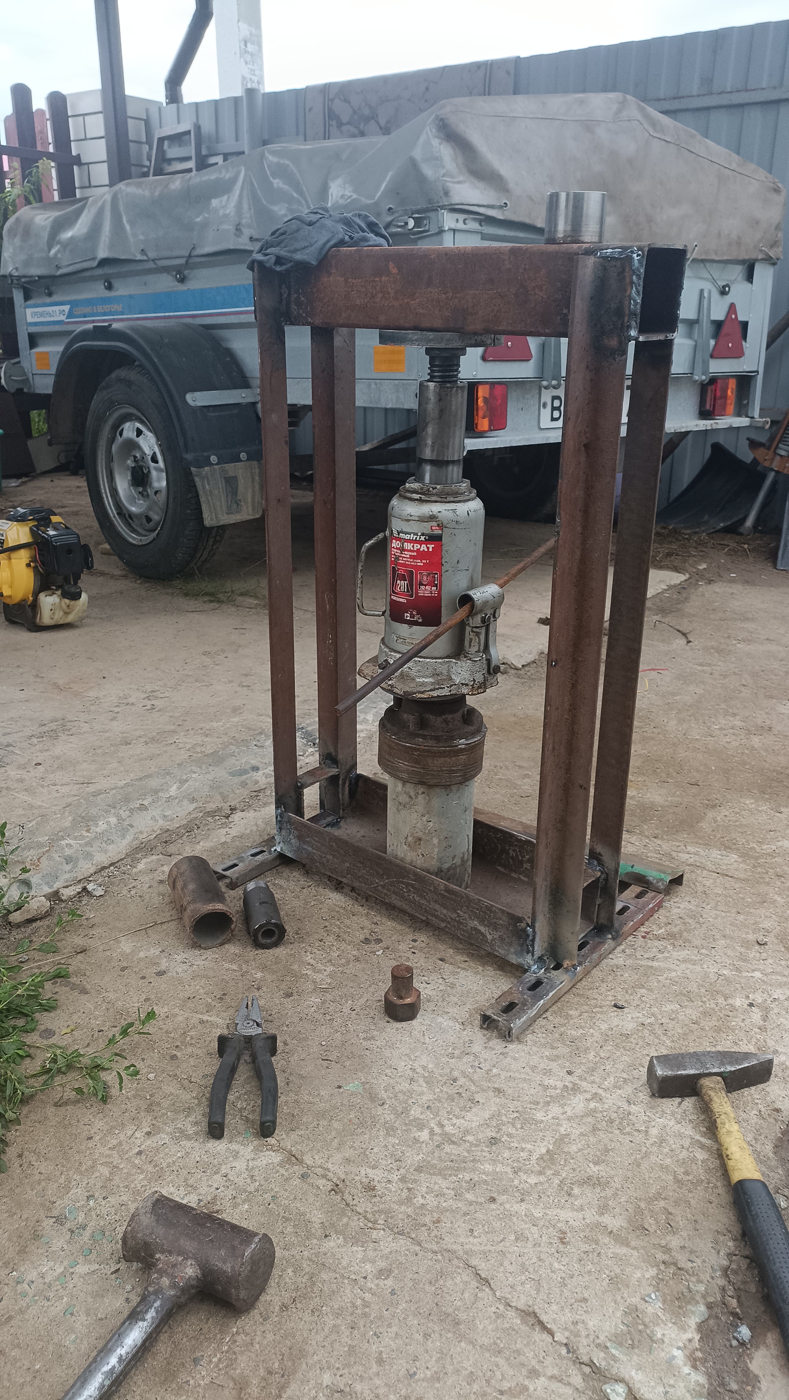

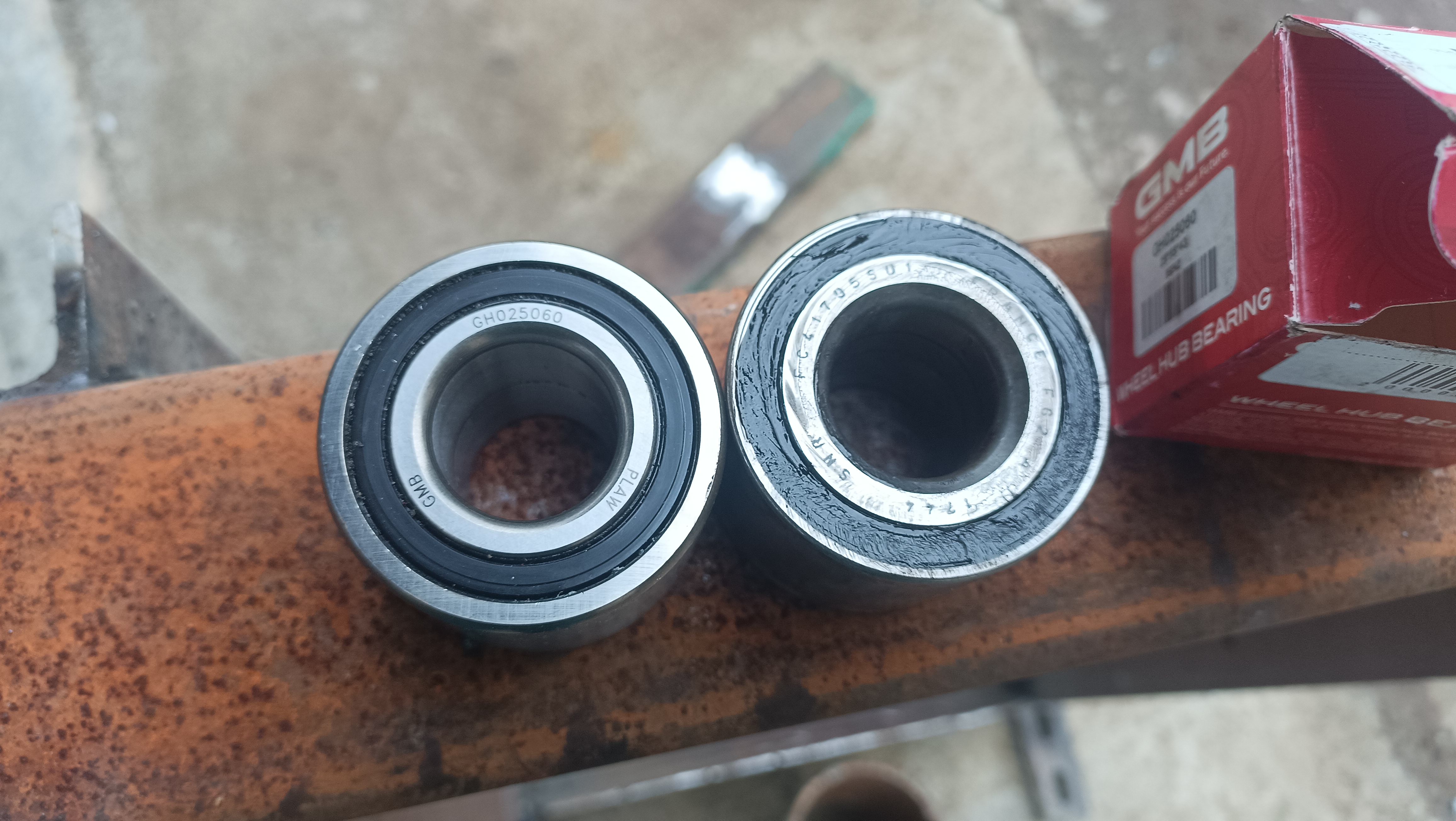

Замена родного заднего левого ступичного на 122750. Сильно загудел. По воде давно не ездил. Был роликовый, стал шариковый.
Пока был на работе, брат за пятихатку сваял пресс. Перепрессовка в городе от этих же 500₽.
