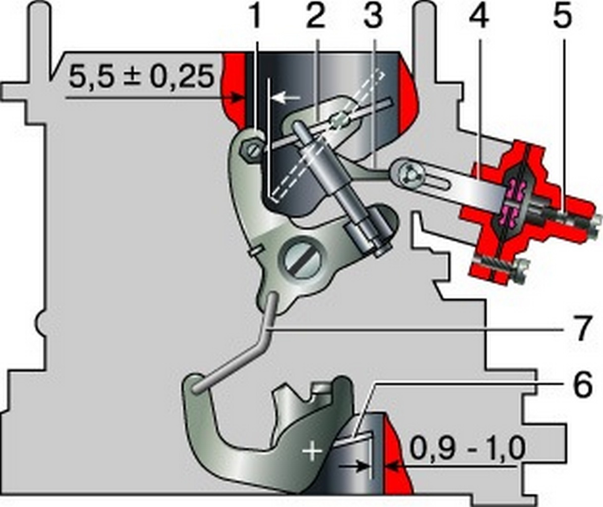

- зазор между краем воздушной заслонки и стенкой диффузора
- у дроссельной заслонки при частичном открытии
Не совсем понимаю, где эти 5,5-6 мм у воздушной заслонки.

Помнится мне, что воздушная заслонка полностью закрыта на неработающем двигателе. Но на заведенном она потоком воздуха может чуть приоткрываться, пружинка там есть.

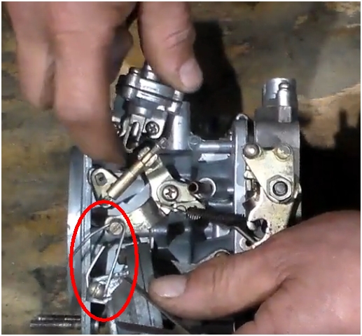

Кажется разобрался
нашел видео
Регулировка пускового устройства
Пусковое устройство карбюратора
Там получается надо прижать воздушную заслонку в районе пускового устройства
нашел видео

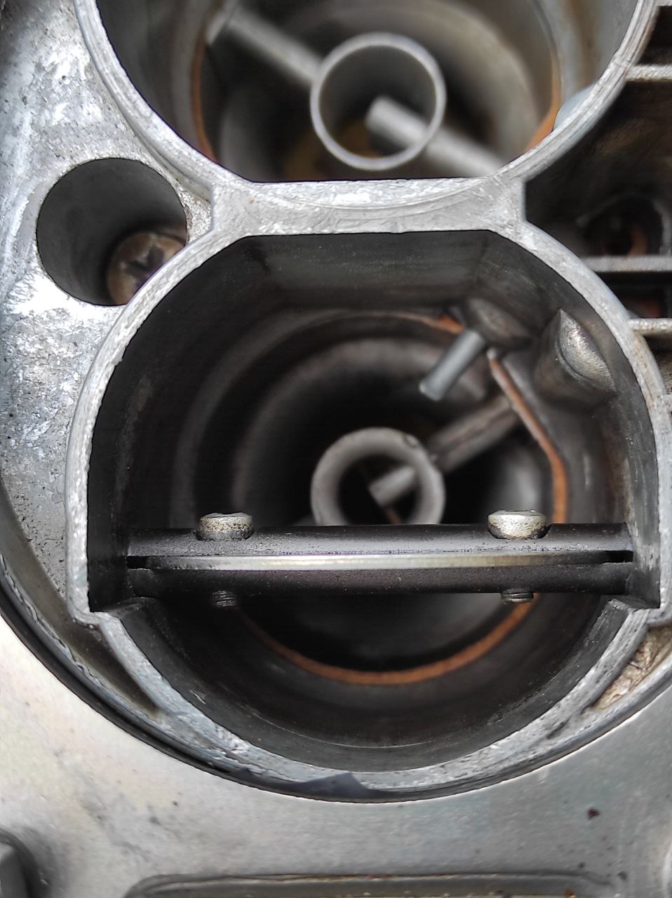

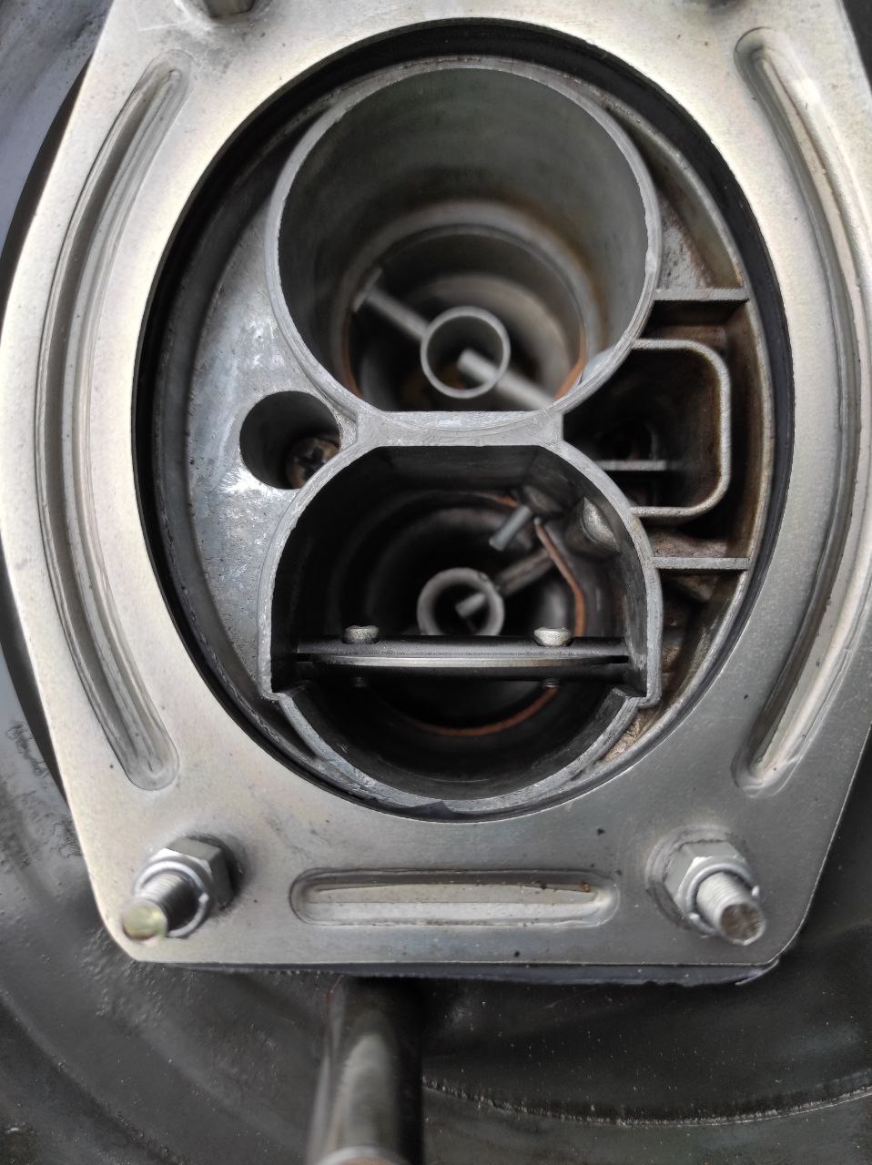

Результаты изысканий ))
При утопленном подсосе, воздушная заслонка полностью открыта. Стоит вертикально (см. фото)
При вытянутом подсосе, воздушная заслонка полностью закрыта (см. фото).

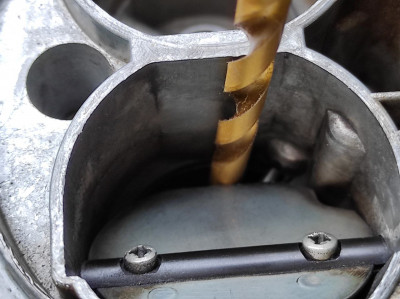

При вытянутом подсосе утопил рычаг пускового устройства.
Измерил зазор. Получился больше 6 мм.
Взял сверло на 5,5 мм и отрегулировал зазор (см. фото).
И тут пока все нормально.
Потом, решил, как на видео закрепить скрепкой подсос. Т.е. еще больше вытянул подсос, дальше некуда ))
И в этом положении уже сверло 5,5 мм не прошло в зазор. Т.е. зазор стал меньше при максимальном вытягивании подсоса.
Пока все в порядке.
При таком положении надо получается увеличить зазор воздушной заслонки. Может, и не на столько, сколько было до регулировки. Но больше.
Вот и вопрос.
В каком положении подсоса надо регулировать этот зазор?
Ведь, когда вытягиваешь подсос за ручку, он выдвигается, а потом немного обратно ручка подсоса втягивается. НО при этом заслонка полностью закрыта (фотография выше).
После того, как подсос вытянул за РУЧКУ (без использования скрепки), отрегулировал зазор на 5,5 мм и завел двигатель. То через 2 минуты мотор заглох ((
До регулировки на 5,5 мм, когда был зазор больше 6 и меньше 7 мм, двигатель так же глох.
Возможно, больший зазор (6,5 мм) был установлен при максимальном выдвижении подсоса с помощью использования скрепки.
Если я все делал правильно, то регулировка воздушного зазора не изменила картину. Мотор глохнет.
Есть какие-то предположения?
