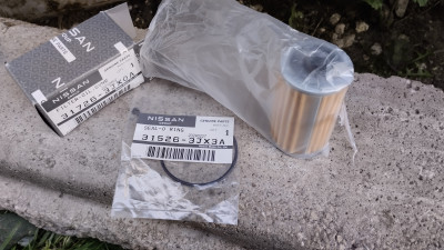

Заменил масло, проехал на уазлуке 5-40 9000 км, уровень если и ушёл, то на пару мм, залил Армортек jp 5-30, брал по акции в Метро за 1500 р, фильтр масляный Нитто. Снял подон вариатора, промыл фильтр грубой очистки, заменил тонкой, комплект прокладок и колечек уплотнительных брал на озоне. Жидкость оригинальная, 4,5 л. Болты поддона тянул в 3 приёма динамометрическим ключом. Следующую замену по счетчику по программе cvt, ниссан рекомендует замену при 210 000 единиц. Эту сделал как раз после поездки на море, 211 000 было.
