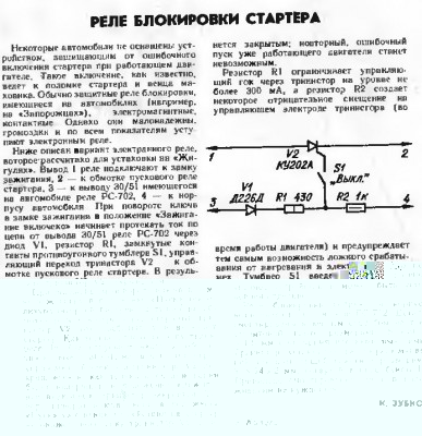

Реле блокировки стартера

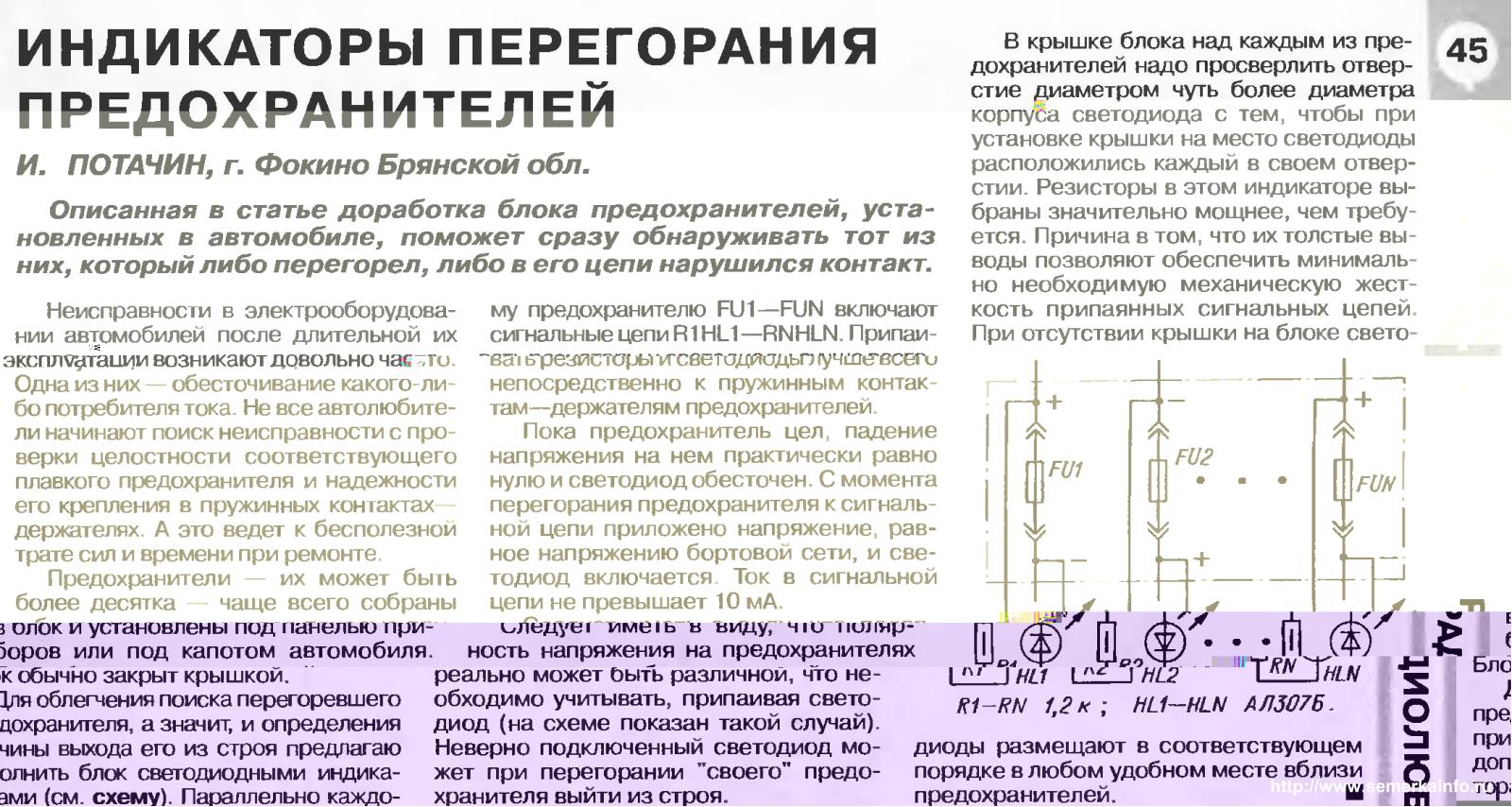

Индикатор перегорания предохранителей

продолжай в том же духе. Задумался о вежливой подсветке и индикаторе перегорания предохранителей, последнее вроде не жизненно необходимая весчь, но почему бы и нет... :cool:

Реле блокировки стартера меня просто испугало. Дело в том, что ваш КУ202 жутко боится перепадов напряжения (имульсов). А согласно ГОСТу - напряжение в бортовой сети может достигать аж 160V в пике. Прощай тиристор?
Но больше меня добила КРЕНка и 10 светодиодов. КРЕН5Е он же 7805 есть линейный преобразователь напряжения, поэтому излишек напряжения он "отрыгнёт" в виде тепла что потребует немаленького таки радиатора. Для нормальной его работы нужно два конденсатора порядка 22n м\у входным и землёй и выходным и землёй.
А потом использовать нормальные резисторы (например на 620ом) и питать диоды напрямую от бортсети кто мешает?
Индикатор перегорания предохранителей весьма полезная конструкция, особенно если бы она была размещена в салоне. А так всё равно под капот лазить, да еще и крышку черного ящика для светодиодов похабить. Вам нужна лишняя вода в чёрном ящике? Мне - нет.

Longenen писал(а):Реле блокировки стартера меня просто испугало. Дело в том, что ваш КУ202 жутко боится перепадов напряжения (имульсов). А согласно ГОСТу - напряжение в бортовой сети может достигать аж 160V в пике. Прощай тиристор?
Ну все эти схемы делал не я, и не проверял, к сожалению, кроме "Вежливой подстветки", поэтому недостатки, конечно, могут быть :cool:
