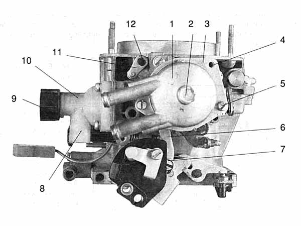

Ребята помогите разобратся вот в этой статье http://www.karvaz.ru/solex/solexustrpu.php
У меня пусковое плохо прогревает двигатель, надо отрегулировать. Но там сказано шо там есть спец рычаг управления режимом прогрева, а я не пойму где он находится?

Непрочитанное сообщение Antispeed » Вт мар 15, 2011 19:13:25
Это схема пускового устр. Интересует 5. Как это осуществить чтобы через трос (как на озоне) еправлять прогревом.

Непрочитанное сообщение Antispeed » Вт мар 15, 2011 21:09:24
вот ещё
Как осуществить ручное управление пуском (ручной подсос сделать)

Непрочитанное сообщение Antispeed » Вт мар 15, 2011 21:12:14
а номер 7 это винт к которому типа можно прикрутить тросик подсоса, хочу уточнить м ожно осуществить или нет?

Непрочитанное сообщение Longenen » Ср мар 16, 2011 5:29:07
Это фото восьмёрочного солекса без автоподсоса. Вот скоба рядом с цифирей 5 - это скоба для прижатия оболочки троса, а маленький болт (шестигранный) рядом с большим круглым отверстием и есть тот самый винт, куда крепится подсос. Так что винт 7 на твоём рисунке это что угодно, но не он

Не верю в статье написано, что запуск производится пусковым, но также можно сделать параллельно ручным, как раз прикрепив тросик к данному болту 7. Я уверен что можно, не огорчай).
Не могу найти в инете по регулировке пускового, там по центру болт, если его закрутить то что (дольше будет прогревать) или если откручивать то что?????
