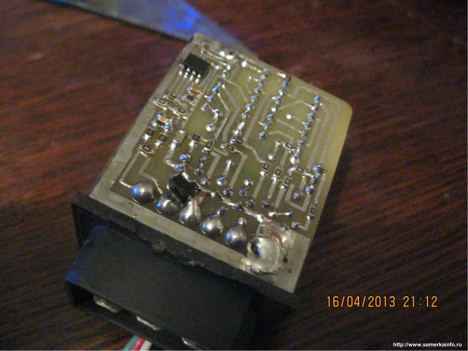

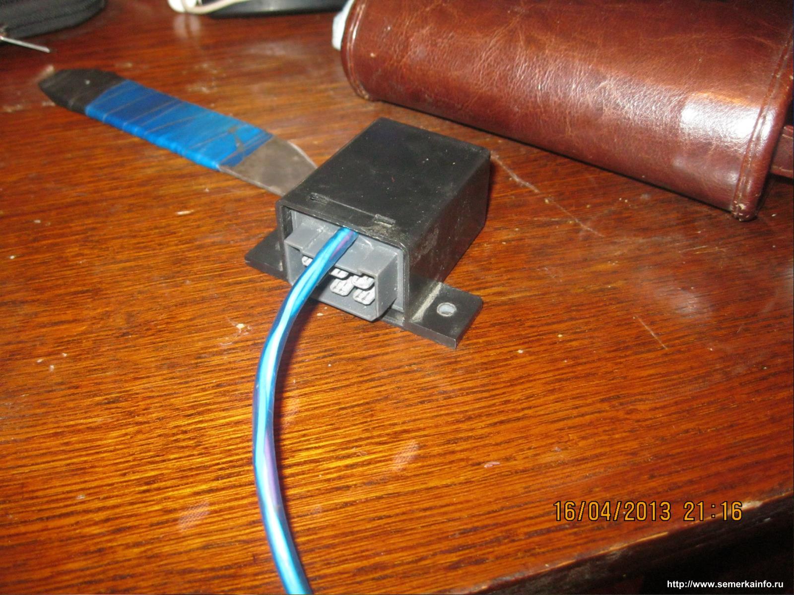

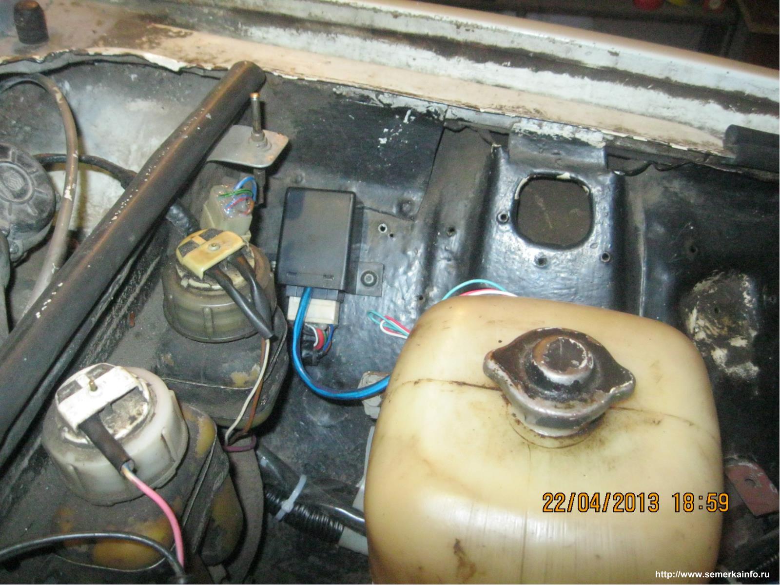

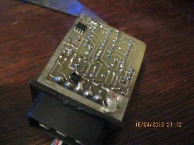

Здраствуйте, Гдето пол года назад я установил себе GM моновпрыск. Сразу отвечу почему моно а не инжектор полный, во первых из-за дешевизны вовторых из за простоты работы, и ктобы не говорил при хорошей настройки можна добытся хороших результатов. Установил из опеля с 44 дроселем потом сделал 46 так как обем двигателя почти 1800 куб и изготовил заслонку самостоятельно. Как извесно трамблер у опеля и как у ДЖеемовском модуле свои причуды и у модуля свой задающий диск, но один человек из сайта kadett.in.ua смог практически разработать схему того самого ДЖиемовского модуля и сделал адаптер на который можна ставить обыкновенный реперный диск 60-2 и на блок управления может давать все необходимые импульсы. До 400 оборотов искру раздает пик без опережения а после уоз крутит эбу. Силовую часть можна использовать два коммутатора с бсз, либо модуль 2112. На следующей неделе буду все это дело снимать с машины для покраски моторного отсека, после кому интересна установка моновпрыска смогу сделать фотоотчет
Внешний вид блока, в корпусе от газелевского релле очистителя
Внутренняя часть
Вид со стороны печатки
Вот изготовленная проводка под это блок

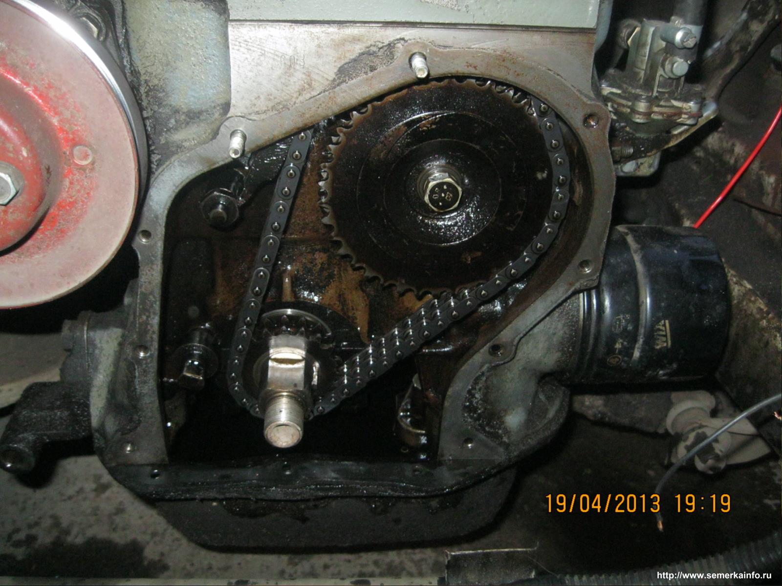

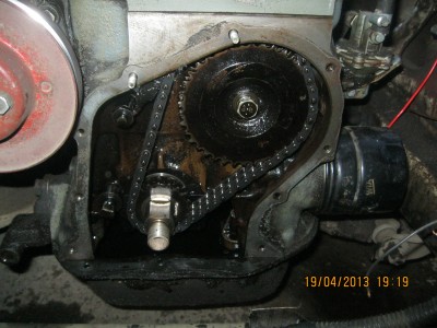

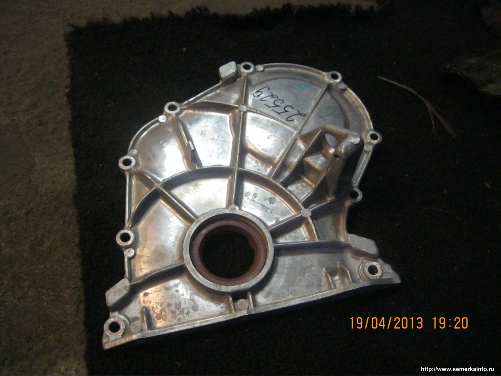

Вот сегодня уже начал заниматься установкой демферного диска под дпкв и переднюю крышку с крепежом датчика,так как на старой крышке масло сальник пропускал, электрическую часть отпишу взавтра как уже поздно, много времени заняла установка и разборка
Уже снятая старая крышка со шкивом
Вот крышка 21214 Фирмы волга автопром, была какая то по дешевле но шеправильно метка со шпонкой в ней, дпкв смотрит на 15 вместо 20 зуба
Вот в собраном виде

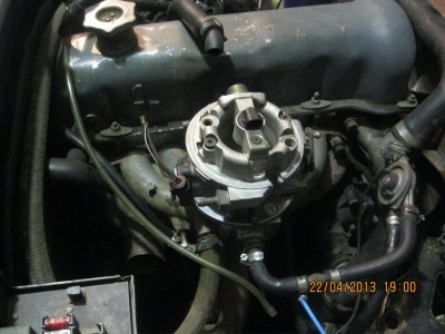

Из за работы мало времени вот еще пару фоток
прикреплен переходник для агрегата
Установленные два коммутатора заменяющие модуль GM
вот сам блок заменяющий электронику в модуле
вот примерно сам агрегат

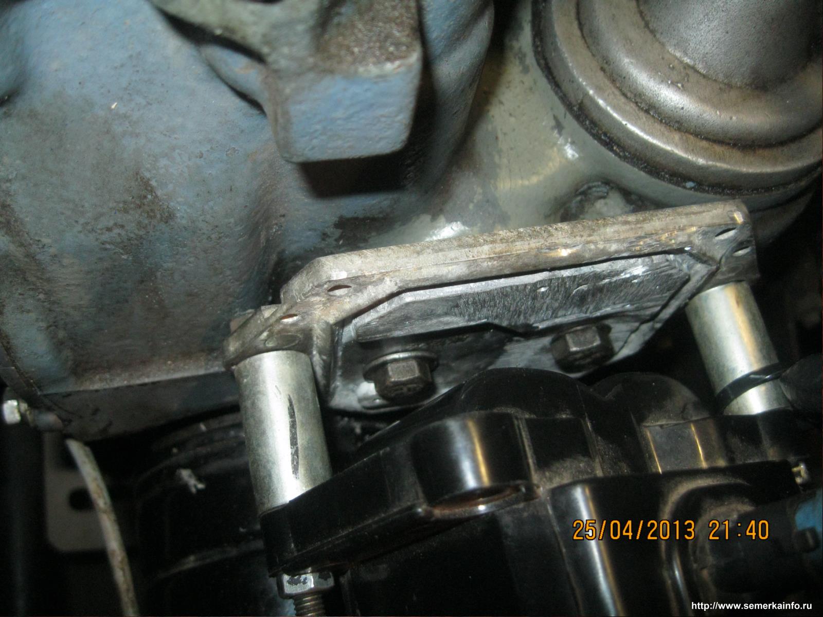

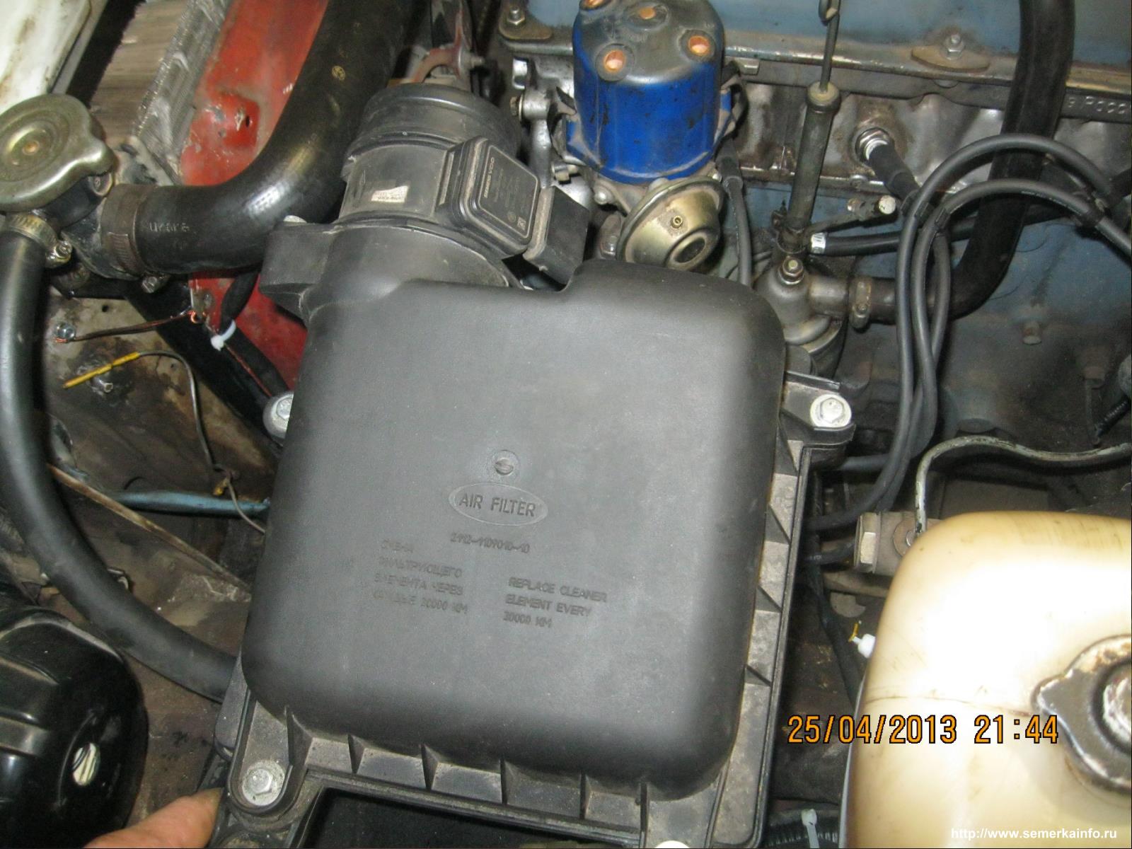

сегодня примудрил еще пару компонентов, на днях уже буду устанавливать бензонасос и блок управления
самодельная заглушка бензонасоса от старого коммутатора взят дюралевый радиатор
Заглушка послужила сразу и креплением катушки зажигания
Уже полностью прикреплен агрегат центрального впрыска, оставлены шпильки для крепления крышки от вектры
вместе с подачей был проложен бензопровод обратки
крепление бензинового фильтра
воздушный фильтр взят от 2110, а нерабочий расходомер служит вместо хомута
