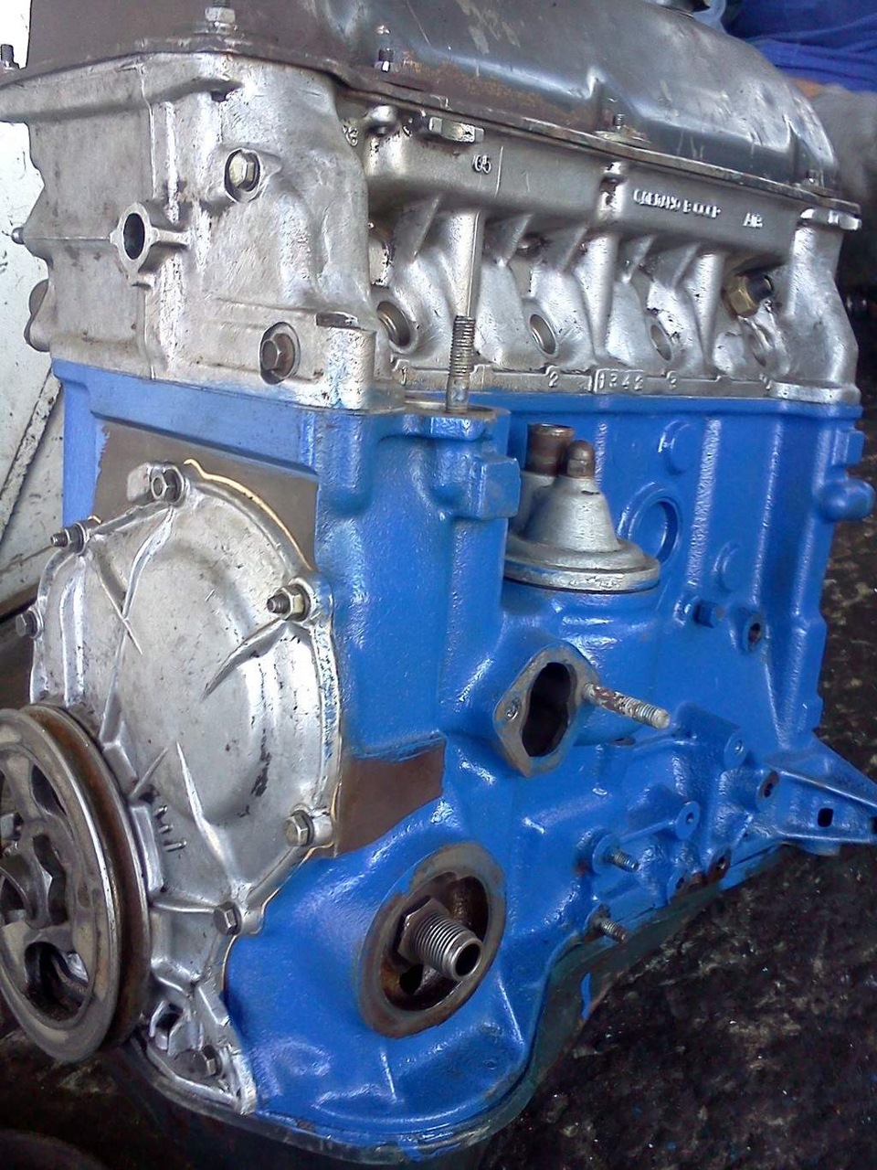

Добрый вечер! Такая проблема - из глушителя течет тосол. долго не мог понять куда течет тосол. всего лишь где то 10 км проедешь и уже 1-1,5 тосола вытекает. пришлось три раза по литру как минимум доливать. 1ая машина и особо не шарю. как решить эту проблему

что то невероятное, и гидроудара нет с таким количеством тосола в цпг...
менять прокладку гбц если сладенькая водичка в выхлоп пошла, но пробами чур не увлекаться!

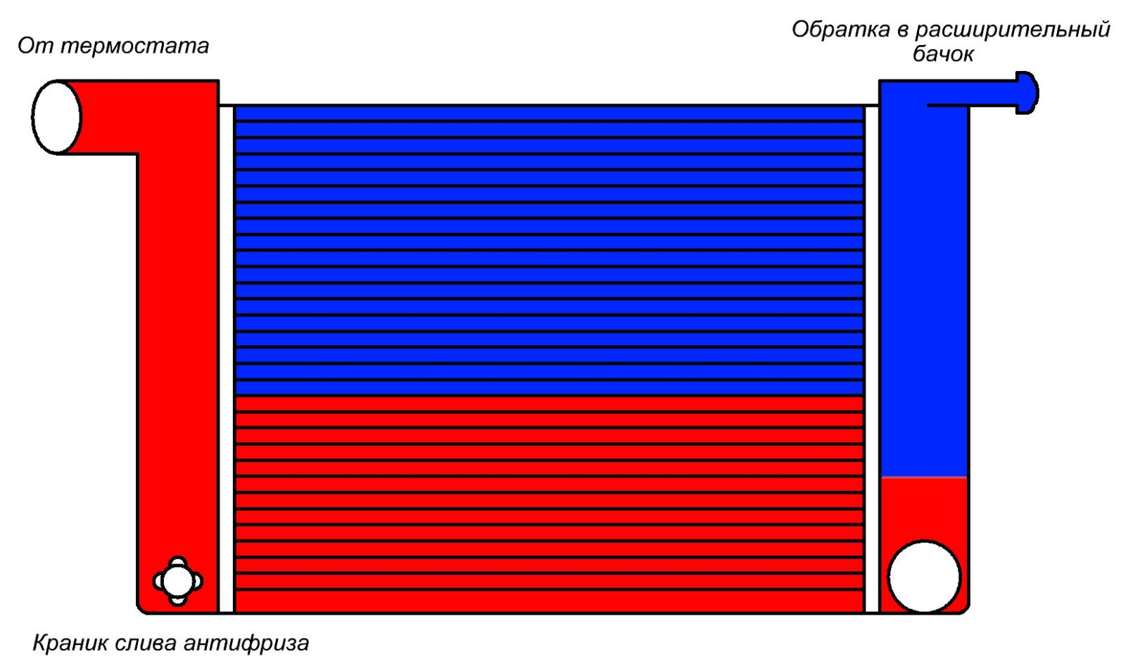

Подмогните с теорией, имеется ино радиатор, обычный алюминиевый с пластиковыми бачками. При работе авто верхний патрубок горячий, нижний теплый, сам радиатор внизу и с боку горячий, сверху и с другого бока холодный. Промывка ситуацию не меняет, это радиатор в утиль просится?

Если радиатор снизу горячий, а нижний патрубок тёплый, то, вероятно, нет циркуляции ОЖ, не? Может, термостат?

забит мне кажется, так дорого поменять если есть вскипятить двиг?

Филеас писал(а):Если радиатор снизу горячий, а нижний патрубок тёплый, то, вероятно, нет циркуляции ОЖ, не? Может, термостат?
термостат 100% исправный, проверялся кипячением в кастрюле. Если бы помпа выделывалась, то по идее из печки не дул бы равномерно горячий воздух.
Миш, да дороговасто выходит. Самое дешевое из того, что не стремно взять начинается от 1500 грн (~5800 р.). Сам склоняюсь к тому, что всё-таки забит, да и лето на дворе - перегреть двиг как два пальца. А говорить человеку, что попал возможно на приличную сумму, тоже неудобно. Думаю предложить ему взять самый дешевый за 500 грн, пусть он потечет через пол года, но зато можно будет проверить радиатор всё-таки виноват или нет.

Может, воздушная пробка? Чем его там может забить исключительно вверху? Такое постоянно ли?

Саня, в тему пробок: скинуть патрубок верхний и наклонить радиатор?

гость писал(а):Может, воздушная пробка?
Тоже исключено, выгонял воздух весь, вплоть до того, что подымал правый бок тем самым делав расширительный бачок верхней точкой и + на него еще надстраивал "лейку" из двухлитровой бутылки заполненной доверху антифризом.

Значит, воздушный пробкен.
